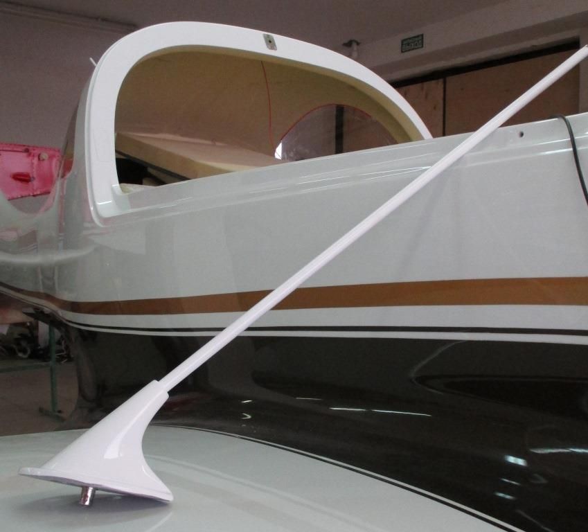

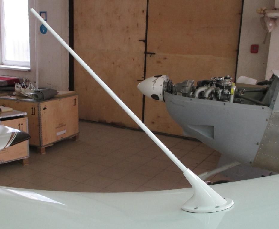

Вашему вниманию предлагается антенна авиационного диапазона 118—136,975 МГц.
Цена 8 т.р.
Пересылка за счет покупателя.
    55,7 КБ · Просмотры: 331
    56,7 КБ · Просмотры: 305
При установке на пластиковые самолеты следует изнутри вклеить алюминиевую фольгу. Выкройка прилагается 😉

Это четвертьволновой диполь. Пассивная антенна. Работает в прямой видимости. Дальность зависит от мощности передающей радиостанции и условий проходимости радиоволн.

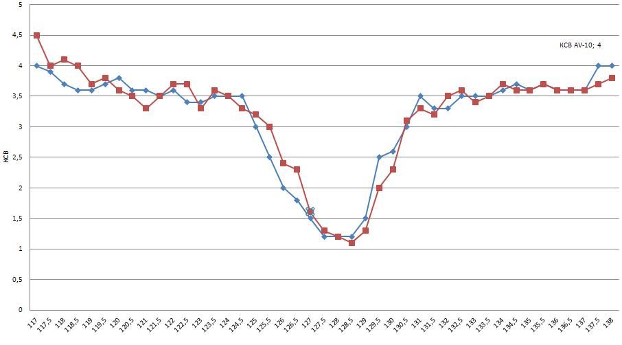

То, что пробовали: 12 км дальность, РС FL760 - прием и передача по качеству не отличается от антенны  AV-10.
Пока в эксплуатации антенн не так много, но и нареканий пока не было.
Всё-таки, это четвертьволновой штырь. GROUND PLANE  😉
Дальность, верно, зависит от мощности передатчика, чувствительности приёмника и... высоты установки антенны.  Это без учёта капризов прохождения радиоволн. Там чудеса бывают очень чудесатые.
На МКС установлена подобная аппаратура. Чуть выше по частоте работают. Прекрасно слышим их и они нас во время сеансов связи с радиолюбителями.
Авиаборты, летящие на больших высотах, принимаются уверенно на антенну портативки километров за 50-70.
Такая вот математика.
Что касается именно этой антенны, то выполнена она грамотно и красиво. Если не будете экономить на антенном кабеле, выполните качественно распайку ВЧ разъёмов, то будет вам счастье.
Удачи на Земле и в в Небе!  :~)

Тут уж важно чтобы пользователь антенны при установке не экономил на кабеле.
КСВ в нижней части диапазона у нас выше, чем на AV-10🙂
