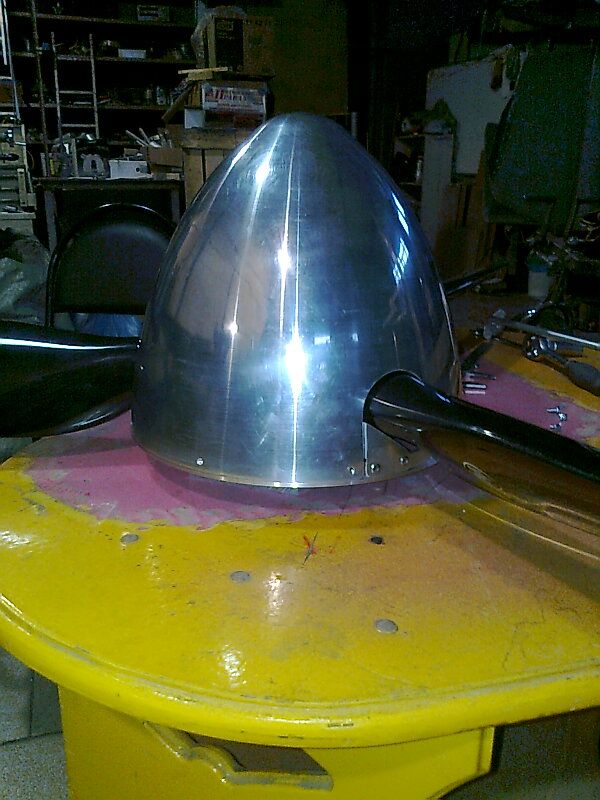

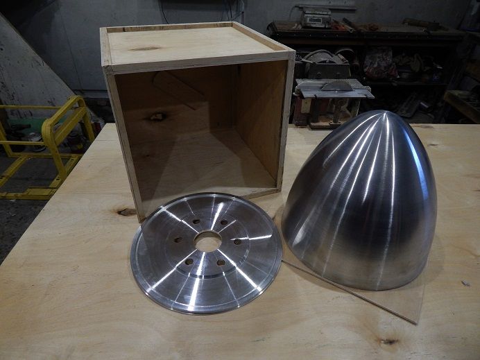

Вот эту красоту получил, прикинул к фланцу двигателя. Посадочные отверстия подошли очень хорошо. Очень классно смотрится, когда установлю сфоткаю. Спасибо .

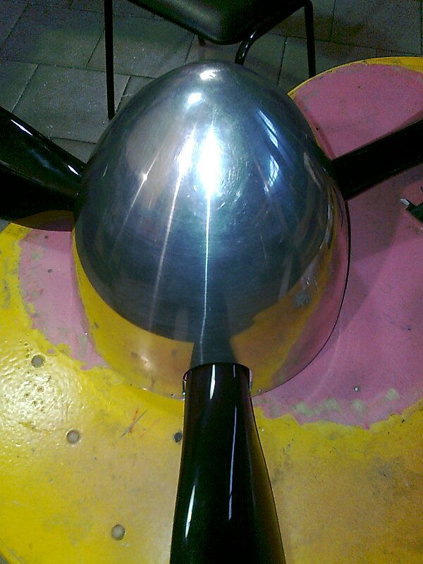

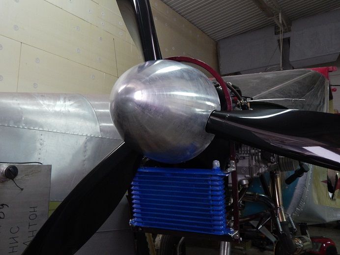

Коки с правильным диаметром-300мм.Только рабочая часть лопасти торчит.А мешающая мельница внутри.

Сопротивление капота минимальное.

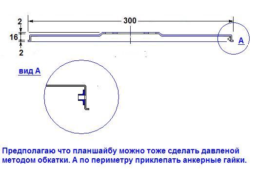

  Надо такой кок на 300мм.
Шайбу надо с отверстиями под фланец 360-го Лайка.
Эскиз прилагаю. Сумма и варианты оплаты прошу в личку.

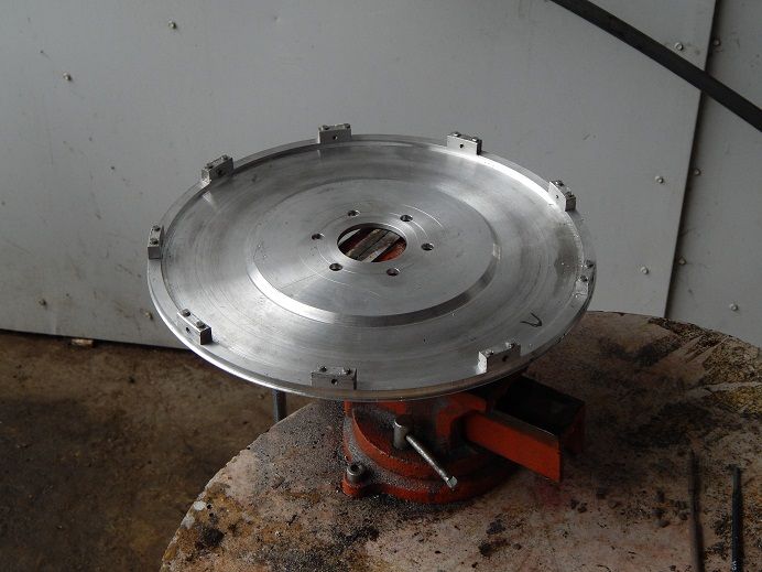

На план шайбе желательно делать какие то приливы для отверстий с резьбой.Себе я сделал вот так.Но после склепки протачивал на станке (для балансировки)

  Как вариант думаю можно и планшайбу катать из листа, а потом по внешнему периметру приклепать анкерные гайки.

Мысль правильная.Можно.Но из мягкого металла.А туда просится покрепче.Д16т неотпущенный так не обкатаешь.Со временем что нибудь придумаем.
В Иркутск еще вчера был готов.Сегодня обеЩали отправить.
