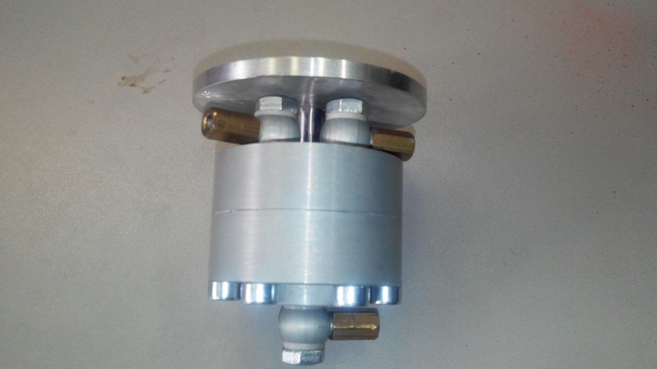

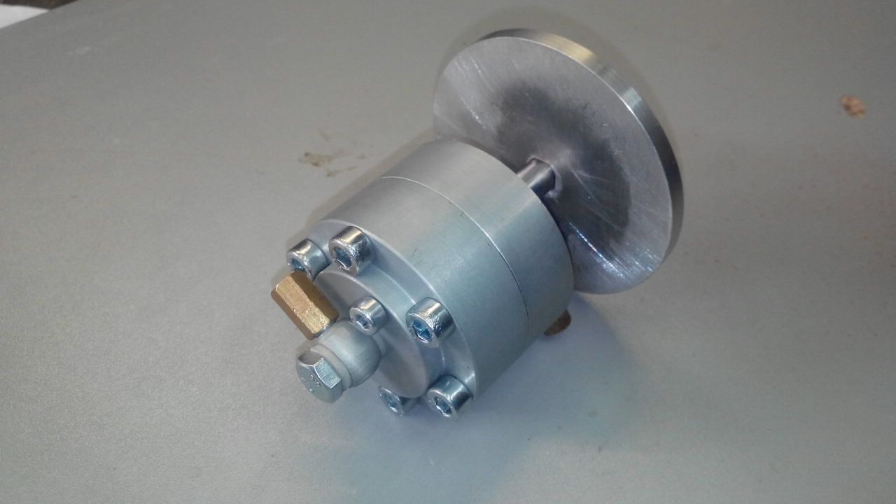

Продаю кран гидравлический раздельного торможения колёс.
Развернуты болты, сдвинут воздухоспускник, шайба для того чтобы пилить ,сверлить ,резать .

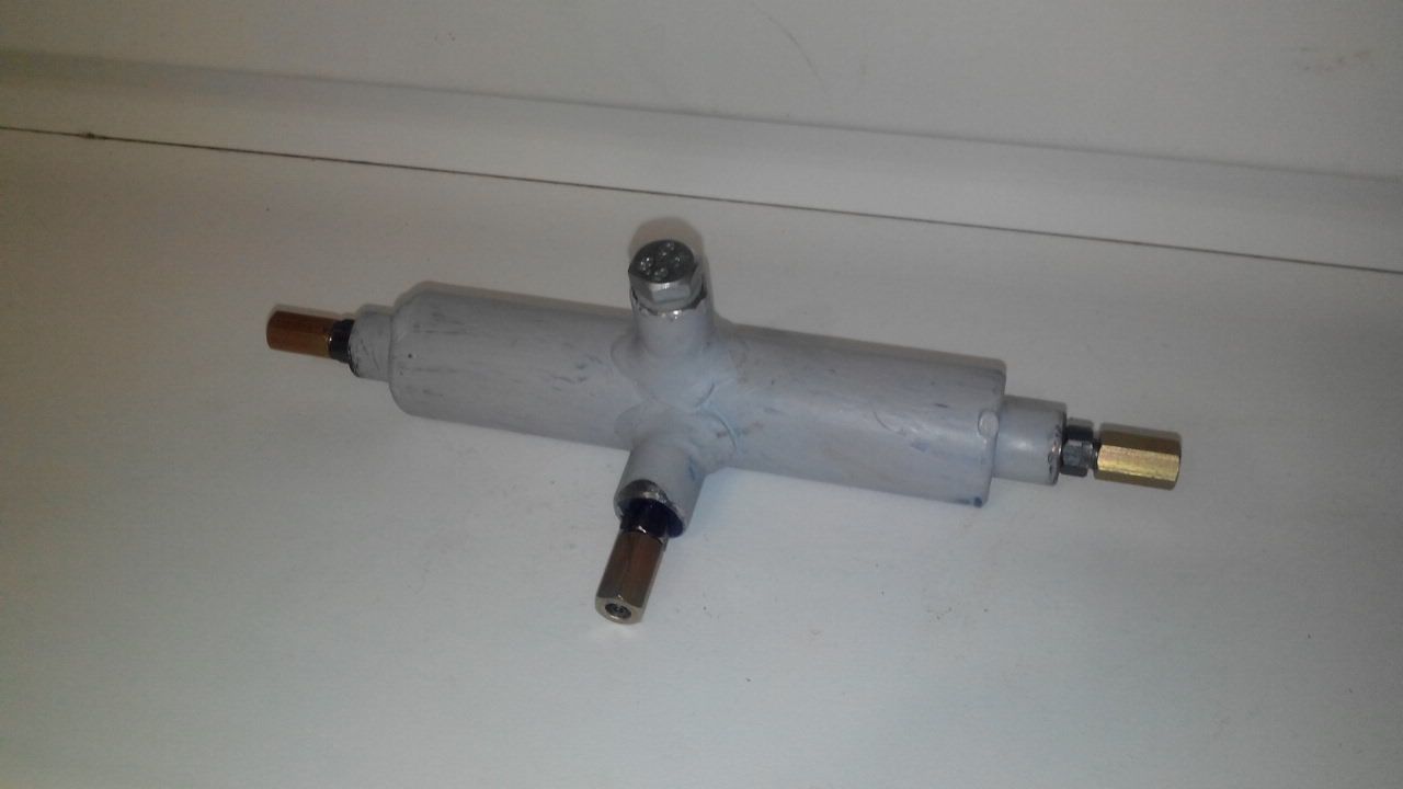

Изготовили опытный образец клапана согласующего. Сварной неразборный. Устройство представляет из себя цилиндр, внутри два поршня между которыми в распор пружина.

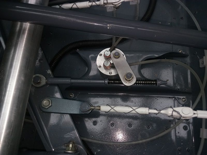

Раил, добрый день!
Немного с опозданием. Вот Ваш кран, установленный на самолете.
Из доработок. Как видно по фото, мы механически подключили его через тягу с двумя пружинами, которые дают возможность, во первых, перекрывать магистрали уже с 15-20 градусов (с половины хода педалей), во вторых, дают некий зазор, что бы в крайних положениях не "выламывать" механику.
На фото кран находится в одном из крайних положений.
    64,6 КБ · Просмотры: 137
Да, получилось здорово. Не течет? Как рулится? С прокачкой не было проблем? Спасибо за отзыв, удачи!

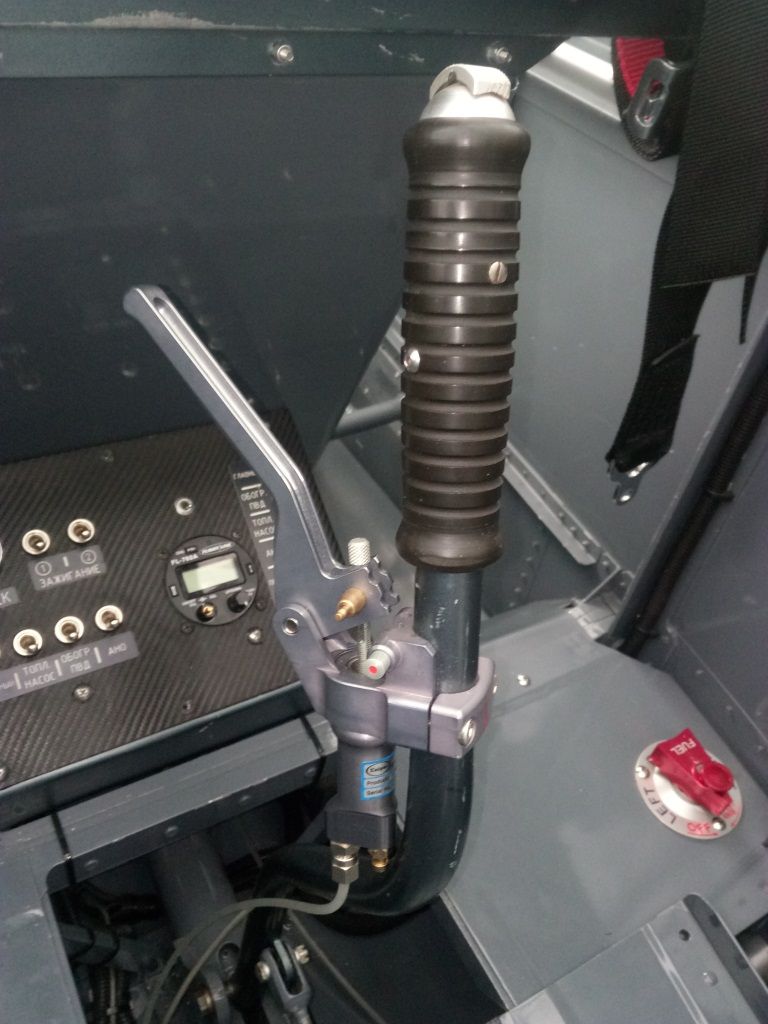

Тормозные ручки установили такие чешские. Прозрачные трубочки сильно облегчают процесс прокачки))) Прокачивал в одно лицо всю систему. Заменили Ваши капролоновые уплотнительные шайбы на бронзовые. Капролон если чуть сильнее поджать - лопается. Рулиться адекватно и предсказуемо, но еще наберем побольше практики.
