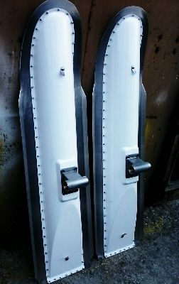

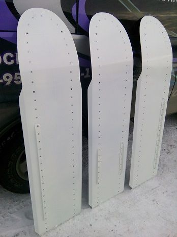

Второй комплект на Злин -142 готовы. Уехали в Москву.
    78,7 КБ · Просмотры: 280

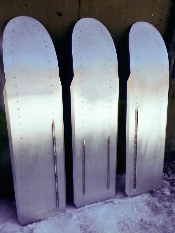

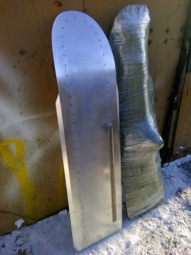

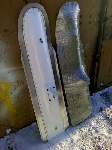

Очередной комплект с широкой подошвой, уехал в  ЯНАО. 🙂
    81,2 КБ · Просмотры: 285
    54,1 КБ · Просмотры: 289

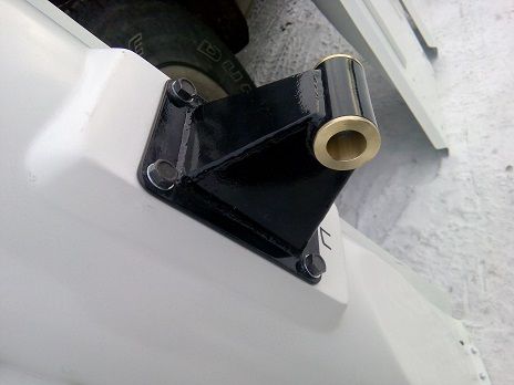

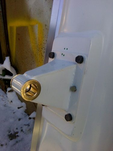

Очередной комплект уезжает на Урал  🙂
    18,8 КБ · Просмотры: 287
    16,1 КБ · Просмотры: 319

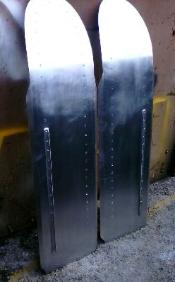

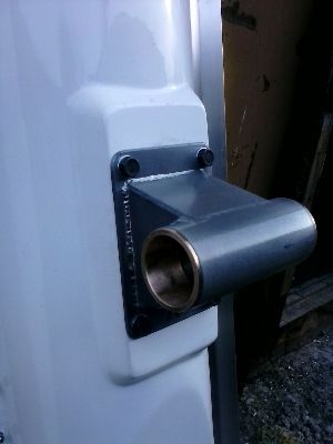

Готовим комплекты лыж. Верх - стеклопластиковый, подошва - лист, Д16Т, толщ. 2 мм. Кронштейн крепления - сварной, 12х18н10т. В корпусе лыжи, вклеены шпангоуты.  Цвет : белый.
Длина лыжи 1420 мм, ширина подошвы - 250 мм. Вес лыжи: для 800 кг - 7,2 кг, для 500 кг - 5,5 кг
Стоимость комплекта, без тросов и пружин ........... 32 тыс. руб.
Возможна установка увеличенной подошвы - 350 мм.
Стоимость, комплекта лыж, с такой подошвой................................. 37 тыс. руб.
Формируем пакет заказов.
Требуется указание диаметра и длины оси, высоту оси лыжи от поверхности, а также взлетного веса.  Поставка, ориентировочно, октябрь-ноябрь. Находимся - г. Ангарск, Ирк. обл.
Все вопросы, прошу задавать на эл почту: gyrolet@yandex.ru

Теперь вопросик: Вы сказали, что узел крепления сварной. Отсюда вопрос - наверно втулку оси можно приварить под углом?
А то у нас самолет "косоножка".
Если да, то я замерю угол и прочие нужные размеры.
И еще, возможна оплата перечислением от юридического лица?
    61 КБ · Просмотры: 301
Да, под углом можно. Сейчас, как раз делаю такие лыжи, с углом оси 7 град. Перечисление на карту СБ. Пока, других вариантов нет.

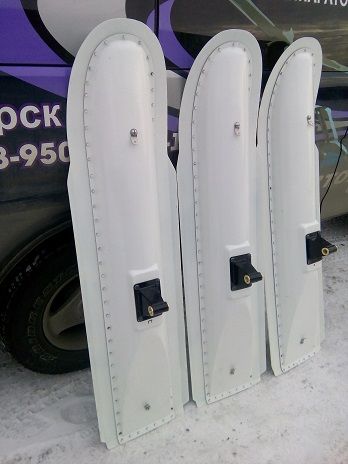

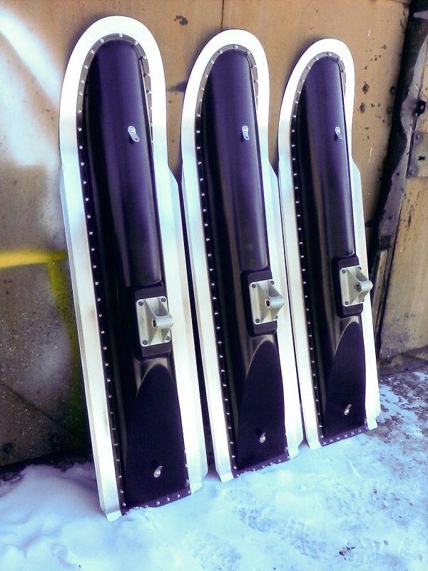

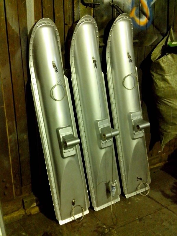

Комплект уезжает на Урал.
Для взл. веса 800 кг. Вес лыжи - 8,5 кг.
Встречайте!
Заказы принимаем... 🙂
    37 КБ · Просмотры: 328
    35,4 КБ · Просмотры: 303
    20,1 КБ · Просмотры: 326

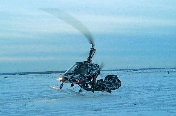

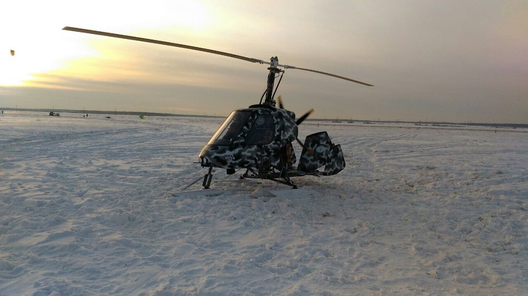

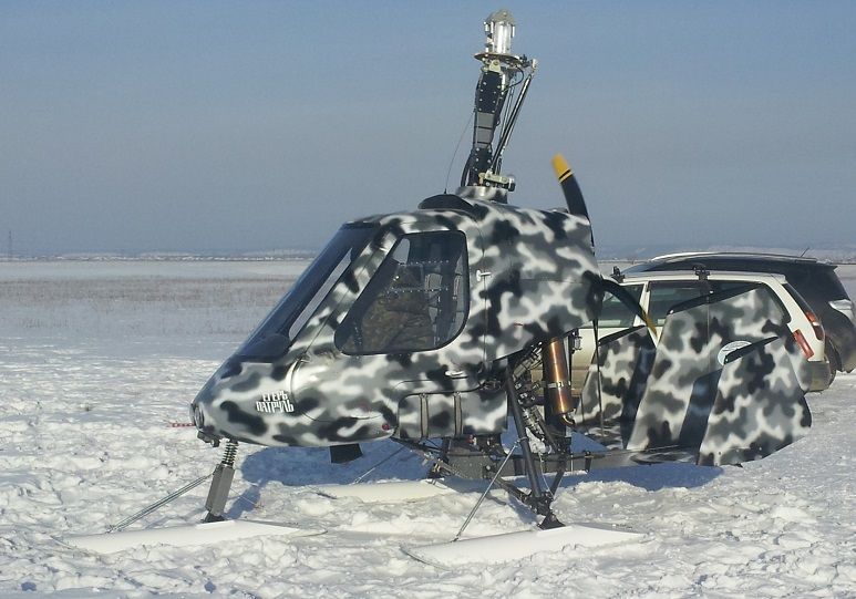

Лыжи на автожире Егерь-Патруль
    85,9 КБ · Просмотры: 284
    32,5 КБ · Просмотры: 306
    72,4 КБ · Просмотры: 328
