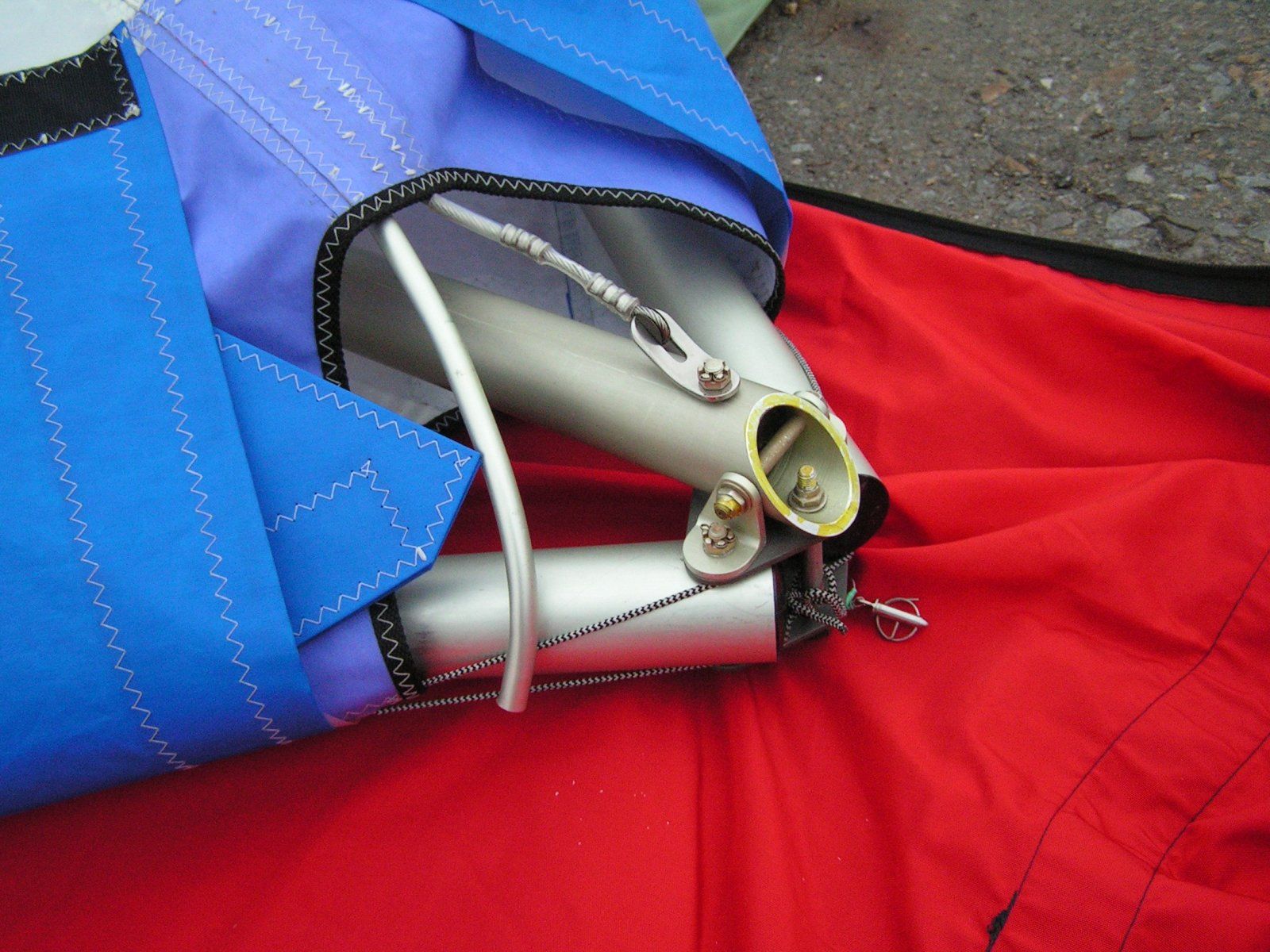

Продаю неопознанное крыло дельталета.

Возможно это крыло Х-17 .оно собирается именно так
Ну может и Х17 мне не приходилось иметь с ним дело...Но у всех Х-ашных килевая в носовом узле ложится сверху, потому она и прячется в парус, а здесь видно что она на одном уровне с боковыми трубами.
первый раз слышу чтобы килевая ложилась сверху. все как у всех. знаком ни по наслышке с этими крыльями. Х-17 было. М-17 есть
Х14 , Х155, Х157. У всех одинаково сверху.
Предположил что и Х17 из той же "оперы". Ну может вы и правы.

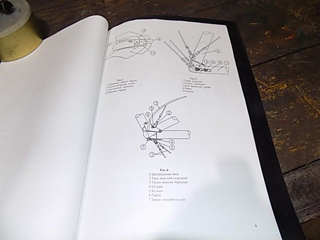

Доброе утро всем. А чтобы сказал бы Сам производитель крыльев. Ведь кто-то это крыло делал?
