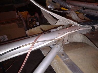

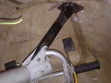

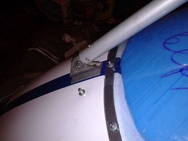

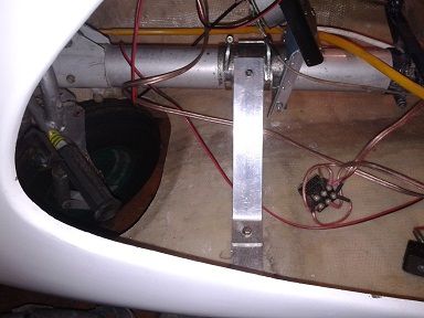

Для установки необходимо заменить штатную стойку крепления переднего подкоса и дополнить ее швеллерочком для крепления. Для крепления с внутренней стороны использовали полосу алюминиевого сплава (предположительно АМг5), 2,5х40. Все "по-месту". Крепление нижней части приборной доски совместили со средним креплением обтекателя (значительно увеличило жесткость всей конструкции).А можно фото внутри обтекателя (крепление и т.д.)
