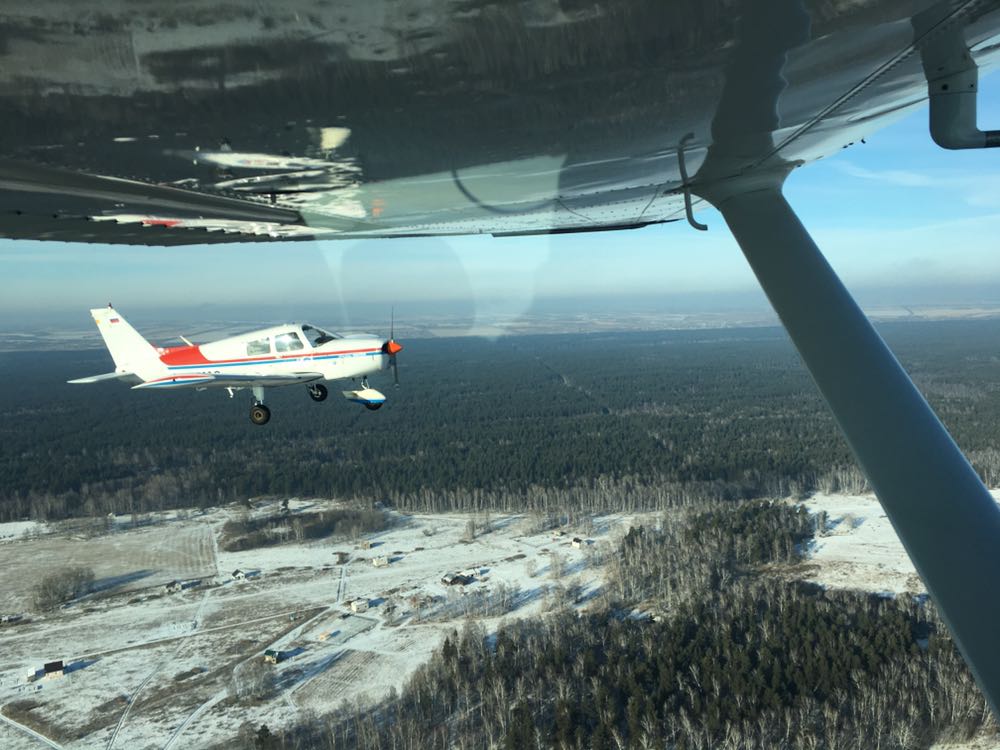

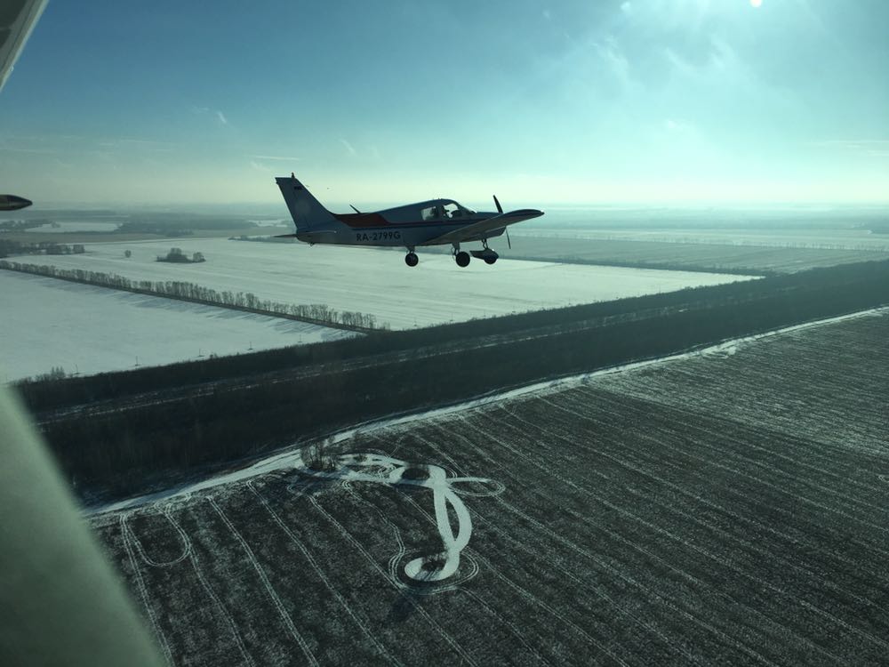

При всем желании закончить сезон 2017  -- продолжаю летать.. Самолет все так же в великолепном техсостоянии...
    86 КБ · Просмотры: 147
Еще фото...  Заменил аккумулятор и масло.....Цена, кстати не изменилась, 2.100.000 р.
    102,3 КБ · Просмотры: 146
