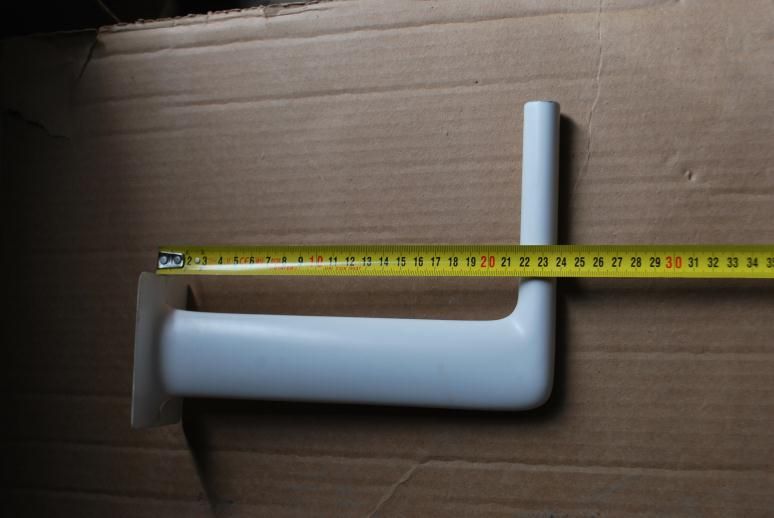

да. наконец довели до ума:
Цена кронштейна 4200.
    35,4 КБ · Просмотры: 200
Цены:
ПВД с обогревом - 3500р.
ПВД без обогрева - 2500р.
Кронштейн ПВД - 2700р.

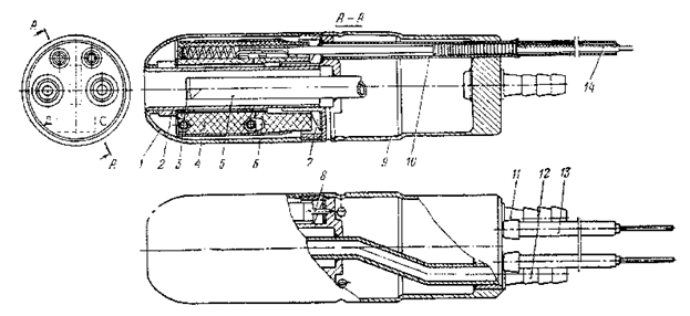

А не могли бы Вы выложить схему внутреннего устройства Вашего ПВД. Так, чтобы понять в общих чертах за что деньги платить... В частности интересует устройство приемника полного давления, наличие дренажа и т.п.
@ Wind-1
Нет, схему не выложу.
Но могу рассказать, что дренажа там нет, а для отсутствия конденсата или воды в системе следует устанавливать осушители. При работе обогрева вода достаточно быстро испаряется.
@ Wind-1
А что такого секретного в схеме ПВД? Есть какое-то ноу-хау в давно придуманной конструкции? Схема нормального ПВД проста и понятна, слава богу на просторах бывшего СССР чтобы раздобыть ПВД-6м не нужно быть семи пядей во лбу (а уж если совсем постараться, то можно и спирали обогрева поменять на 12В)... Уточню вопрос: интересует конкретно, как реализован приемник полного давления? Есть ли камера приема ПД и динамическая трубка (№ 5 на рисунке)? Сделана ли заглушка на торце динамической трубки (№ 3 на рисунке) и верхнее отверстие для приема полного давления? Дренажа, как я понял, нет... Значит соответственно вопрос: как удаляется влага из камеры приема ПД (если она есть)? Ну, кроме подогрева, конечно, который в дождь как-бы не спасет... Вопрос не праздный, если всего вышеперечисленного нет, а есть только труба с намотанной на нее спиралью подогрева в обтекаемом корпусе + приемник статики, то в общем то тот подогрев мне например не очень-то и нужен... Гораздо более важная задача обеспечить отсутствие влаги в указателе скорости, что вполне себе способно привести к неверным показаниям и впоследствии - к выходу его из строя.

@ Wind-1
данное ПВД предназначено для ЛА, которые эксплуатируются в простых метеоусловиях. Нагрев служит для предотвращения намерзания люда при полетах в условиях обморожения.
Для удаления влаги из системы должны ставится осушители типа такого:
http://www.aircraftspruce.com/catalog/inpages/pitotstatic.php?clickkey=7405
Либо подобного, с силикагелем или иным поглотителем влаги. Перечисленные Вами способы защиты не исключают попадания влаги в приборы без применения осушителей.
Как тяжело стало общаться с людьми... Задаешь вполне конкретные вопросы про товар, который выставлен на продажу, а в ответ "ничегонескажу, беритетак"... Да еще экскурс в теорию ПВД.
Да про то, для чего нужен ПВД и как он работает я уже лет тридцать как знаю, чай высшее авиационно-инженерное образование с красным дипломом имею... Да вот только про полеты в условиях "обморожения" не слыхал... Тут скорее не обогрев нужен, а хирург со скальпелем...
Ну и при заявленных характеристиках (12В, 12 Вт) и без уяснения конструкции у меня большие сомнения что тот обогрев будет справляться со своими задачами (например у того же ПВД-6м мощность нагревательного элемента порядка 100Вт). А раз так, то и мудрить нечего, берется трубка 6-8 мм в диаметре и выводится в невозмущенный поток - это динамика, а статику можно взять хоть из под приборки, если кабина негерметичная, высший пилотаж не крутит и в ХМУ не летает. Цена вопроса - 100 рублей.
Ну, короче, покупать или нет кота в мешке - это пусть каждый решает сам...
