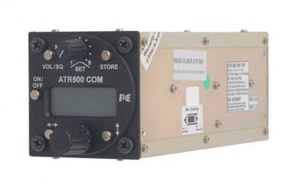

Продаю радиостанцию Filser ATR 500 800 евро
Ars
Private Pilot
Заблокирован
Немного бу новая 1600 стоит
89299999934

очередная радиостанция из европы. они там переходят на сетку 8,33 кгц, а от старья избавляются. у этой сетка 25 кгц, а чуствительность 2,5 мкв. сейчас любая носимая хуже чем 0,8 не бывает, да и сетка 8,33 уже есть.

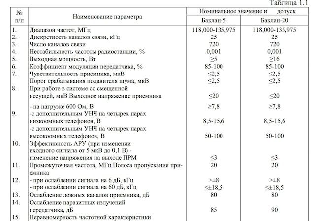

я понимаю вы специалист, нашли в интернете термины и дуете тут в уши остальным. Почему-то на БАКЛАНЕ чувствительность по паспорту  не хуже 1 мкв, реально она где-то 0,8 мкв. Где вы взяли норму 2,5 мкв. .
А то что она была простая и надежная вещь, не спорю, но время ее ушло.
Бортовые Баклан 5, Баклан 20 и наземка Баклан РН имеют чувствительность 2.5 мкВ
Лучшее, из того, что мне встречалось- iCOM A-220, у нее 2 мкВ.
Это так, для справки.
