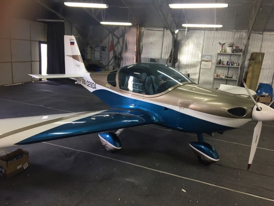

продаю самолет VIPER-SD4
продаю .., причина продажи покупка другого ВС.
2014 года выпуска, приобретался новый в Словакии,
наработка на сегодняшний день 96 часов!
хранение только Ангарное, зимой не эксплуатировался
состояние нового самолета
СЛГ до июня 2018 года. все документы в комплекте.
зарегистрирован как сверх легкий,
при необходимости могу перевести на легкий,
на это уйдет пару месяцев с дополнительными расходами связанные с получением нового СЛГ, плюс покупка АРМ.

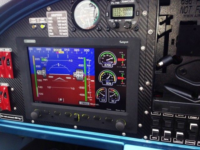

приборная доска натуральный карбон.
из дублирующих будильников, указатель скорости,высотомер, компас

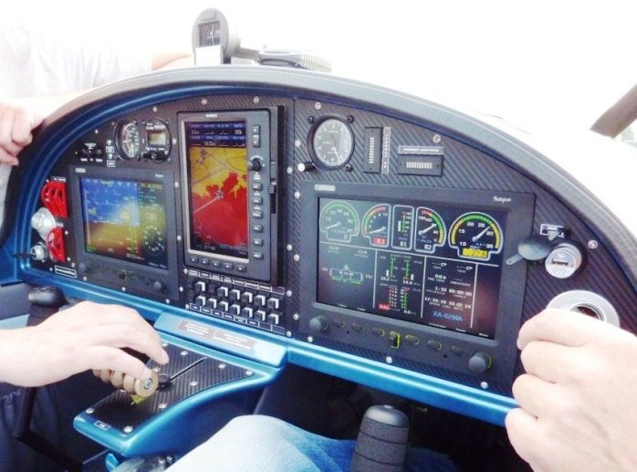

ЖК панели размер 9.5 дюймов TL- 6560_EFIS ИНТЕГРА 9.5" и TL- 6760 EMS ИНТЕГРА 9.5"
навигация GPS GARMIN 695

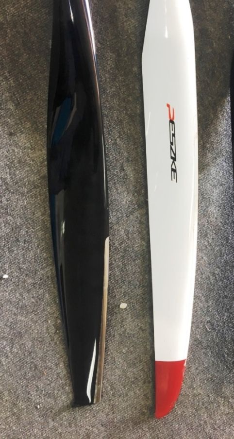

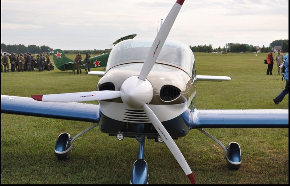

по рекомендации товарища приобрел и заменил винт.
я конечно верил что будет улучшение, но не настолько.
винт NEUFORM  диаметр 1.65
нынешняя скорость при 4800 об мин.  210 км в час. !
самолет по прежнему в продажи.
наработка на сегодняшний день 106 часов.
предыдущий винт фирмы  PEZSKE в комплекте с самолетом как запасной.

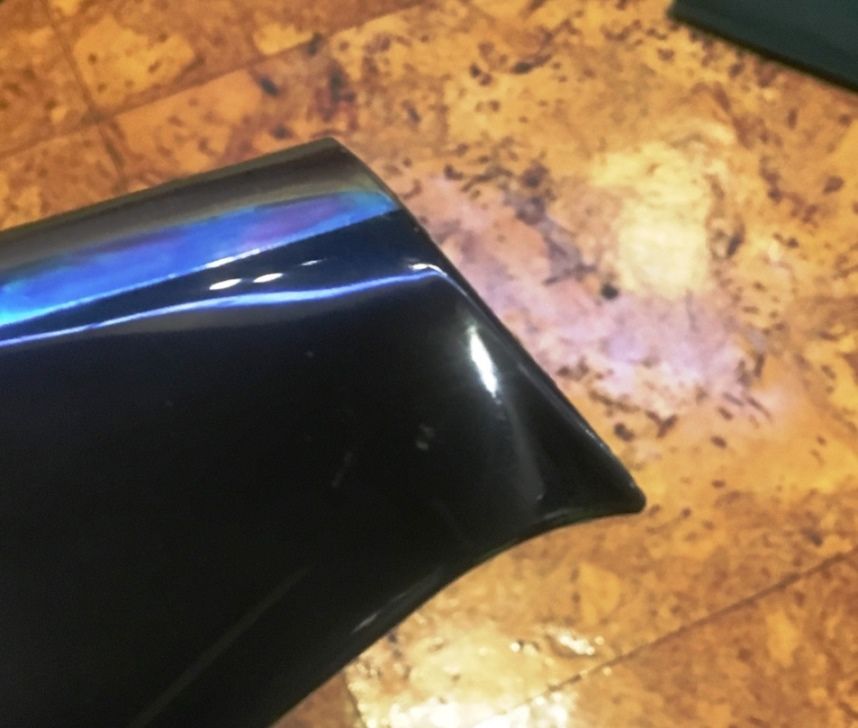

кончик лопасти загнут.
на второй фото
профиль лопасти для сравнения NEUFORM  и  PEZSKE

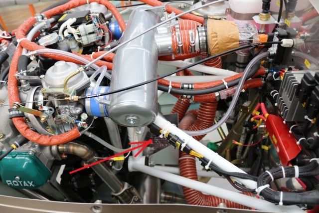

установил термостаты на антифриз и масло
