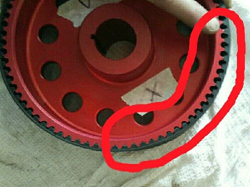

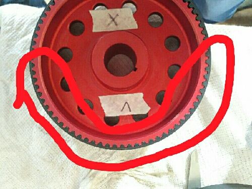

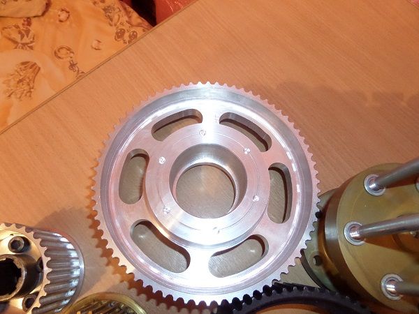

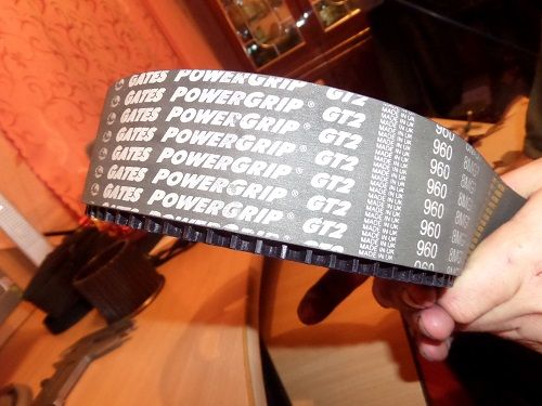

Добрый день форумчане. Наконец получил шкивы от Алексея из Барнаула. Внешне всё красиво. Но приложив ремень к большому шкиву был сильно удивлен: к одной половине окружности он подходит отлично, а на другую(я её пометил крестиком) не ложиться вообще никак. Зубья все с виду одинаковые поэтому одно логическое объяснение этому, ошибка шага зубьев. Проверив я убедился, что на двадцати зубьях ошибка чуть больше миллиметра. Подумал каждый человек может ошибиться. Позвонил Алексею и крайне сдержанно объяснил что произошла какая-то ошибка и шкивы не пригодны для использования на самолёте. На что получил категорический ответ, что всё хорошо, ошибки  быть не может, он сделал 100 пар и все довольны. Я послал ему фото приложенного ремня и фото замеров, после этого Алексей ответил что ошибка шага будет всегда и от неё не избавиться. Я с этим согласен, но размер ошибки в данном случае не позволяет узлу работать. От Алексея исходила такая уверенность, что я стал сомневаться в собственных глазах и снял видео работы зубчатой передачи.https://youtu.be/plBAgSWlVzo и отправил Алексею. Но и этого видимо для него было не достаточно, чтобы усомниться в качестве своей работы. Он написал что мне одному шкивы не понравилось и я один нагадил ему в душу, и поэтому он переделать ничего не будет. При этом я до сих пор не сказал и не написал в его адрес ни одного грубого слова.  Написал сюда это сообщение чтобы оградить потенциальных клиентов на форуме от подобных ситуаций и рассказать что гарантия на его продукцию отсутствует полностью.
    40,6 КБ · Просмотры: 225

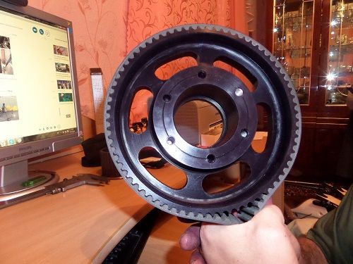

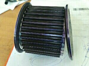

Ещё один не приятный момент. с лёгким ударом слетели бортики с нижнего шкива. Крайне не надёжное решение узла

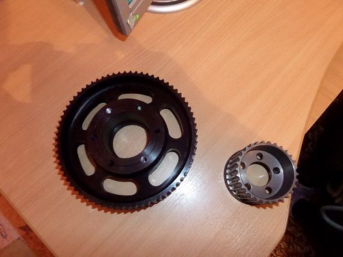

Прошу изготовить комплект зубчатых шкивов на ременный редуктор.
Надо изготовить только большой и маленький шкив.
У большого шкива 72 зуба.
У маленького шкива 30 зуба b вместо 5и  10 отверстий
диаметром 8мм.
Тип сопрягаемого ремня GETES 720 - 8MGT-50

Конечно этот полная туфта  😡. Никакой погрешности в изготовлении зубчатых шкивов не может быть в принципе и не знать этого может только тупой, облегание ремня должно быть неизменным 100% всегда даже на износ шкива по моторесурсу, а ресурс зубчатого шкива зависит не только от качества точности изготовления шкива, материала , балансировки ( с трёх кратным превышением критических оборотов того или иного шкива) но и сопроводительных  соответствующих документов всего цикла изготовления , если этого не делать-то это полная лажа на изделие без какой-то гарантии и клиент берёт на себя ответственность за этот брак так как переложить и убедить таких людей сложно, что он не прав. Такое  изделием понятно что в мусор. Жаль мне вас мужики за потраченное время и деньги , сам не раз попадал в такое пока не понял что лучше покупать дороже и с гарантией. Внесите ка его в чёрный список навсегда.
Подобные изделия изготавливаются на делительной головке, а здесь похоже что просто была обычная разметка.
