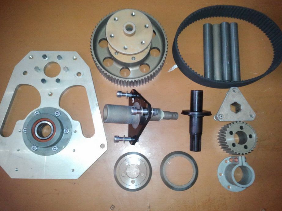

фото комплекта
    80,1 КБ · Просмотры: 249
Собираю заказ на изготовление ременных редукторов. Степень редукции  1:2.45.  Рассчитаны на передачу мощности от 15 до 160 л\с. Не превышаемые обороты ведущего вала 7000 об\мин.
Ремень Гейтс 720 8мм, ширина 50мм. Гейтс  дает гарантию 900 часов (если с демпфером) и 300 часов без демпфера.
Материал зубчатых шкивов алюминиевый сплав Д16Т, весь алюминий в особенности сильно нагруженный разными факторами покрыт твердой ан. окс.,  шкивы как и все остальное изготавливаем на авиационном заводе благо он под боком. Полный вес редуктора с переходной плитой не превышает 9 кг при использовании демпфера и 7 кг без него.   Цена 27000 р.
P.S. Живем в славном городе Комсомольске-на-Амуре.
Комплектность, цена обговаривается отдельно в зависимости от требований заказчика, пишите в личку или на aspavel1@ya.ru.

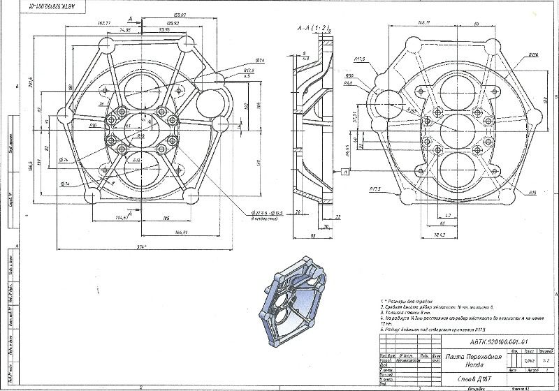

Есть интерес применить его  на ДВС ХОНДА серии L, но размеров точных нет.
Есть интерес применить его  на ДВС ХОНДА серии L, но размеров точных нет. [/quote]
поддержу вопрос ,так же имеется такой же интерес но могу скинуть интерисующие размеры ,либо даже плиту вариатора за соответствующую скидку 🙂 🙂 🙂
Есть интерес изготовить и увеличить рынок сбыта, есть чертеж прошу уточнить размеры плиты и дать размеры крепления маховика......
    94 КБ · Просмотры: 222

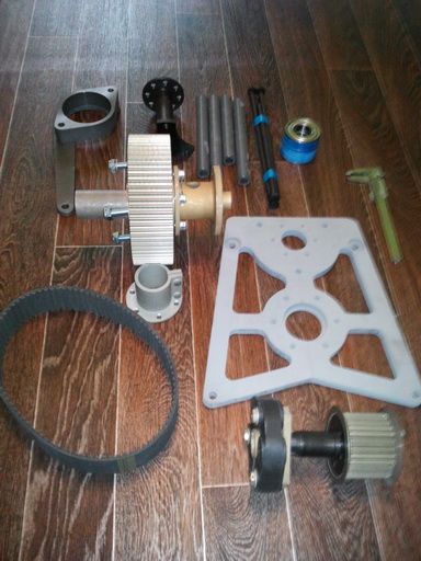

Комплект для ДВС EA-71
    39,8 КБ · Просмотры: 223

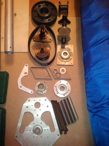

Изготовлен очередной редуктор в скором времени он будет собран и отправлен заказчику....
    34,8 КБ · Просмотры: 203

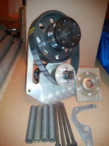

Собран и отправлен......
    33,1 КБ · Просмотры: 240
