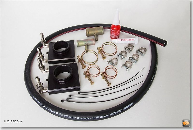

Продаю систему подогрева карбюраторов для ROTAX-912.
Captain Alex
Я люблю летать!
Господа авиаторы, предлагаю вашему вниманию комплект системы подогрева карбюраторов для ROTAX-912. Очень полезный девайс при выполнении полётов в зимний период и в погодных условиях с высокой влажностью. В комплект входит всё, что необходимо для установки (как на картинке). Стоимость 400$ за комплект.

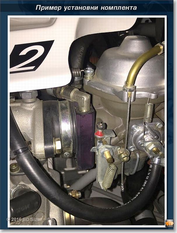

Интересно, а в чем смысл подогрева колечка стенки впускного коллектора за карбюратором? А перед карбюратором во входном диффузоре в это время дырка будет затягиваться льдом и смесь постепенно станет ну очень богатой и подогретой 🙂? Вы не перепутали место установки?
Интересно кто эту систему разрабатывал и где отзывы пользователей. Можно об этом написать?
В данном случае система греет карбюратор, а не впускной коллектор. Карб вместе с теплообменником крепится к впускному коллектору через резиновый фланец, теплопроводность которого довольно низкая и всё тепло достаётся карбюратору. Такой же системой оснащаются двигатели ROTAX-912UL, установленные на дельталёты "TANARG". В процессе зимней эксплуатации, в погодных условиях подмосковья, с данной системой обледенения карбюраторов не наблюдалось. А вот без неё, сколько угодно  😉

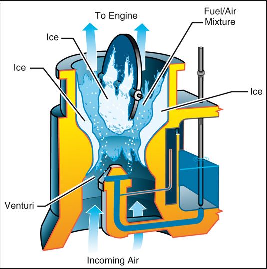

Обледенение происходит не стольно по причине прохождения через карбюратор холодного воздуха а по причине расширения ( снижения давления) смеси в исходящей части карбюратора. Именно эту часть и нужно обогревать. Обледенение происходит именно в этой части.  Система спроектирована правильно. Подогревать карбюратор на входной части почти бессмысленно. Как вариант можно подогревать воздух поступающий в карбюратор.
Если точнее, то выделение влаги происходит в том месте где расширяющийся воздух проходит "точку росы" и если на его пути есть охлажденные этим же воздухом детали, а это как правило входное устройство карбюратора, то есть диффузор и дроссельная заслонка охлажденные до минусовой температуры, то на этих поверхностях и будет откладываться слой инея или льда (в зависимости от интенсивности обледенения).

А ещё точнее-обмерзает там,где происходит дросселирование(переход жижки высокого давление в низкое),Жижка кипит-происходит отъём тепла(обратный цикл Карно называется),затем на полученную холодную(с с точки зрения шкалы Цельсия,а не Кельвина) железяку намерзает влага.
Далее сами соображайте что греть)

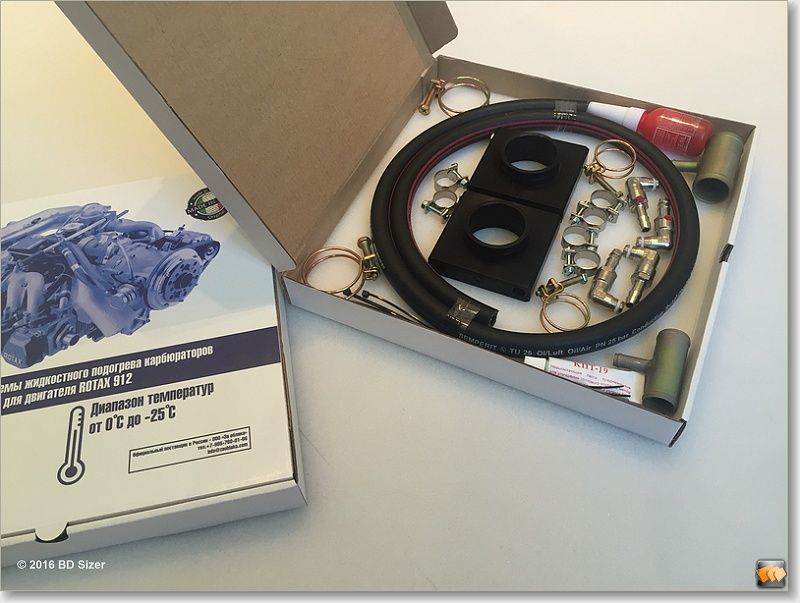

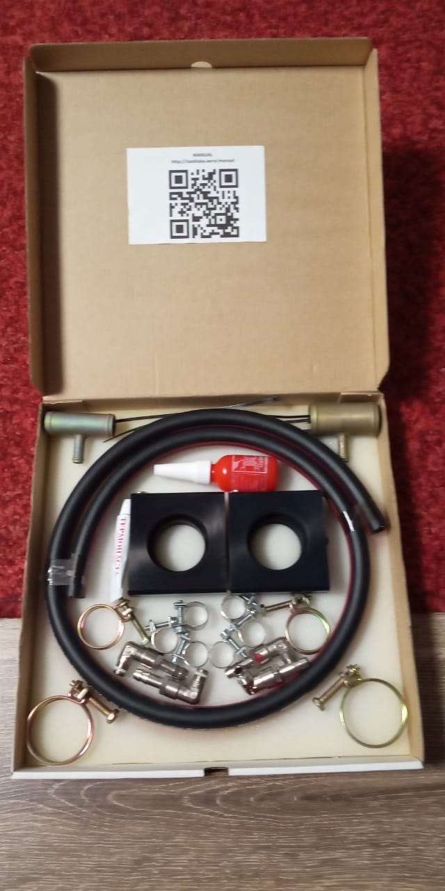

Комплекты подогрева карбюраторов на ROTAX-912  в продаже!
Стоимость снижена и составляет 250 евро за комплект в рублях по текущему курсу. +7 926 729 19 87       +7 903 948 10 12

Приведите пожалуйста конкретный пример. Сайт производителя, варианты установки, опыт использования. Лично я электрических систем обогрева не встречал.
Обычно используются системы с отбором горячего воздуха их подкапотного пространства например или жидкостные. Недостаток первых - необходимость следить за температурой воздуха на входе в карбюратор. Жидкостная хороша тем, что установил и забыл. Греется корпус карба, а не воздух, соответственно работа системы не влияет на качество смеси.
