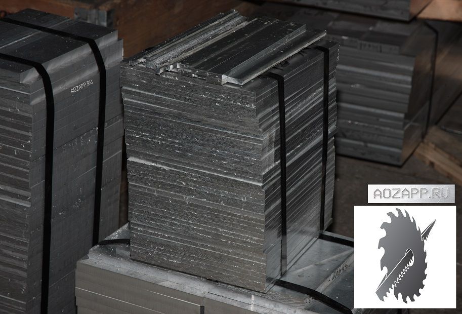

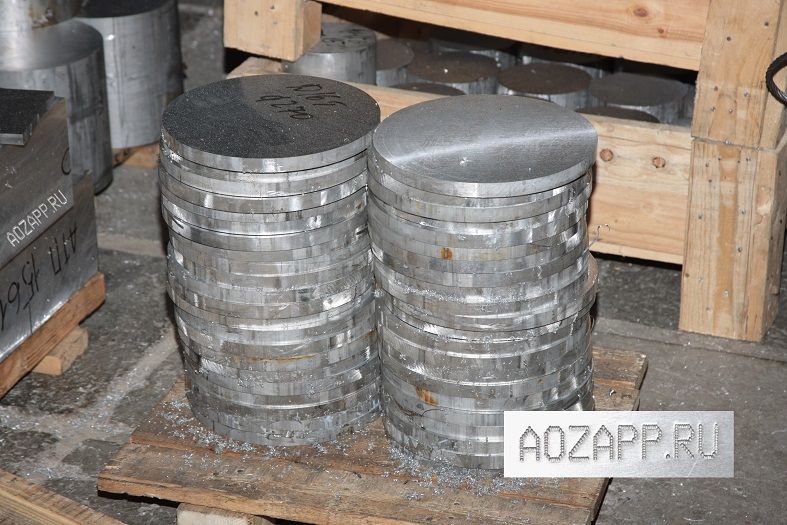

    92,3 КБ · Просмотры: 199
    94,3 КБ · Просмотры: 211

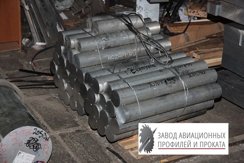

    90,9 КБ · Просмотры: 177
    99,3 КБ · Просмотры: 208
    94,3 КБ · Просмотры: 204

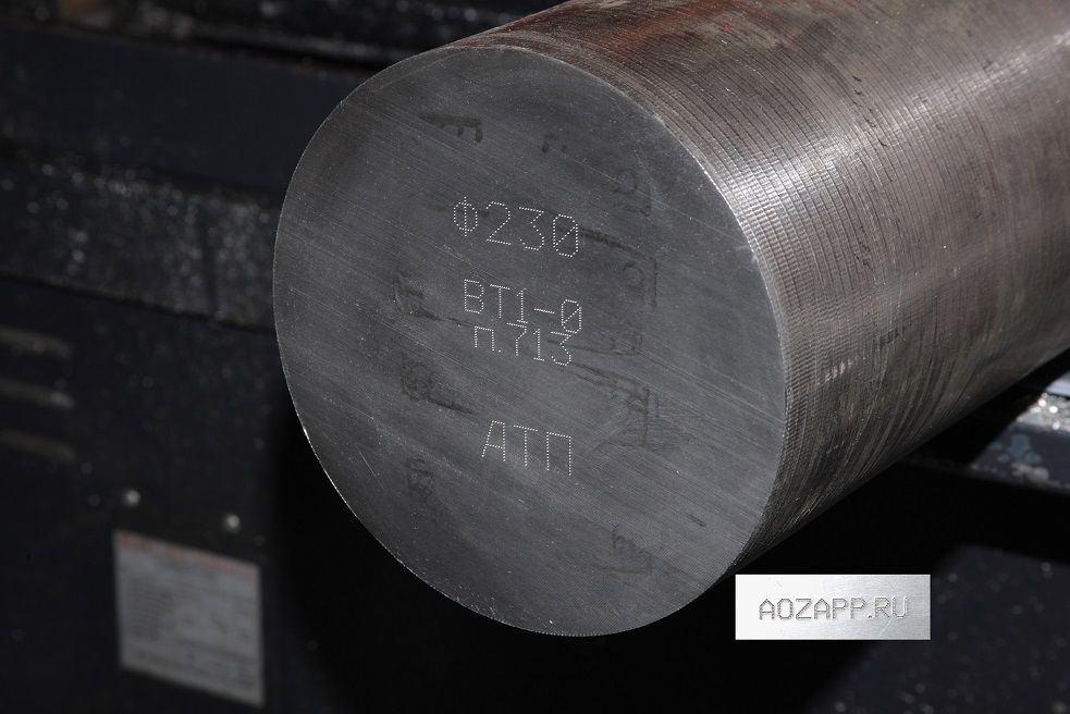

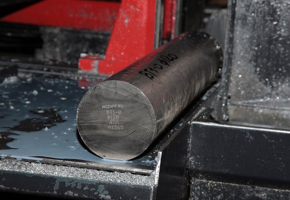

    100,3 КБ · Просмотры: 193
    78,7 КБ · Просмотры: 191
