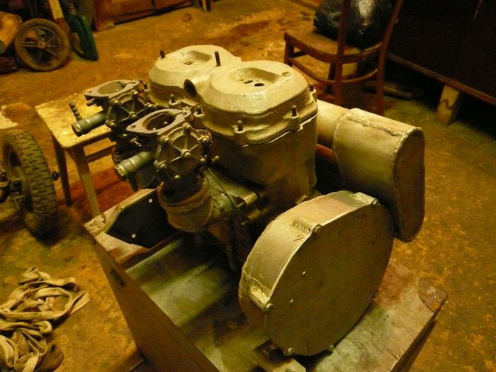

Хочу порадовать ижевский Авиатор 🙂 ! Вот фото ДШ-700 (благодарность его конструкторам и производителям!) с нестандартной навеской: "охлаждаемым глушителем" , прямоточными карбюраторами и японским электростартером. Такого ХБР(это я с любовью) ещё не видел.
