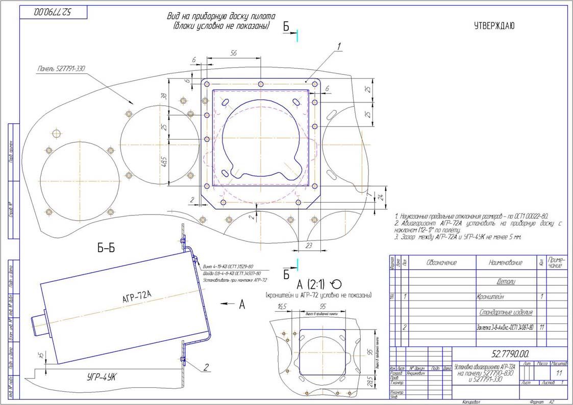

    110,3 КБ · Просмотры: 123
Работать-то будет , только правильно показывать не будет!
Без ВК-53 или ВК-90 он правильно работать не будет !
придется проводить натурный эксперимент
если не подключать ВК то контакты 9 и 10 оставить разомкнутыми или наоборот замкнуть?
