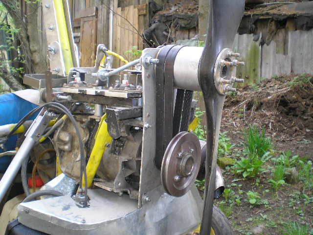

Здравствуйте Игорь. А на без редукторный буранчик винты не делали? Советуют диаметр 1.15-1.17м, но я вот думаю нагрузить его 1.4. Считал в программах скачанных на форумах Ассоциации получается шаг 0.6 на 3000 примерно должен дать тягу 60 кг. Для мотопланера подняться в небо хватит. У мотора ресурс побольше будет. Только ступица у меня увеличенная  отверстие в центре 40 и болты на диаметре 100. На брус можно в зоне ступицы щечки подклеитьдо 130мм, а остальное по лопастям чтобы расхода лишнего не было. Сколько будет стоить такой винт?
Да не, не делал ни когда, да и маловато 60 кг.с Вам будет - сделайте примитивный редуктор, нет ничего сложного два шкива и ремень от ваз-10, генераторный (два ремня) КПД будет гораздо выше вот на фото я делал на ИЖ Юпитер (очень давно это было)

Я хочу поставить тянущую ВМУ перед крылом, над кабиной и у меня немного больше пространства для винта. Поэтому думал побольше винт поставить и меньше раскручивать мотор. По расчетам, тяга будет та же, но мотор, работая на меньших оборотах, будет меньше изнашиваться.
Если уж с редуктором, то лучше всего симонини мини для него. А на него пока денюх нету 🙂

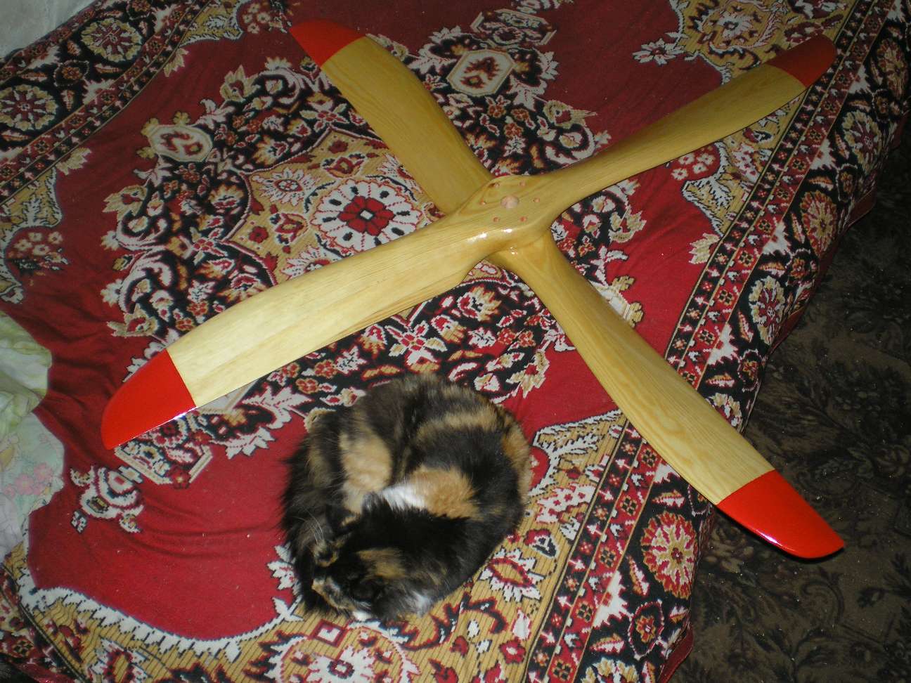

Сергей Самара - Ваша пара Смончиков ред. 2.42, пакую завтра отправлю.

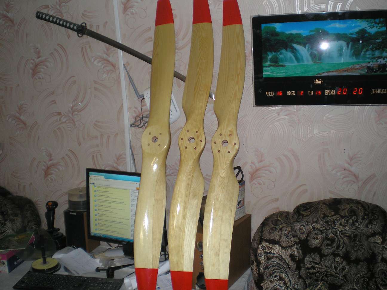

Саратов Ставрополь - ваша пара, ближе к вечеру вышлю, кончики еще не высохли.
Друзья - встаю недельки на две, подошли два крупненьких заказика, как управлюсь подниму тему.
