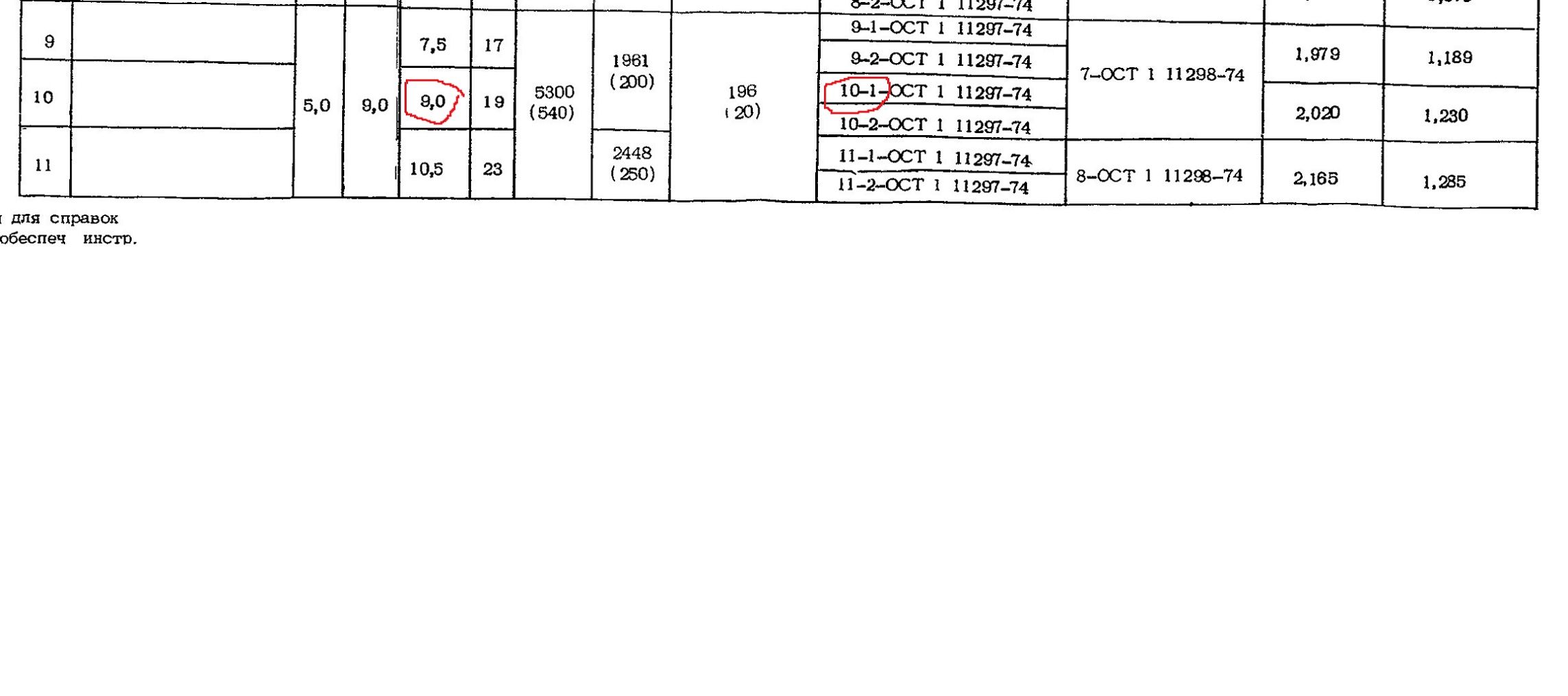

Выкладываю скрин. В верхнем углу: ОСТ 1 11296-74.
В таблице: ОСТ 1 11297-74.
Как это правильно расшифровывать?

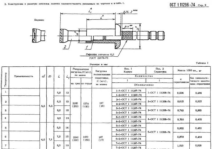

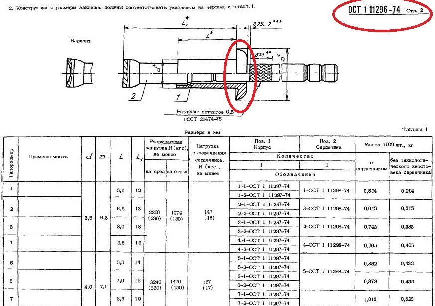

В итоге получаем
заклёпка длиной 9 мм обозначается 10-1 а головка не потайная значит  ОСТ 1 11296-74
головка как на картинке
Потайные это  либо 301 ост
                      либо 299 ост.

Так же в этой таблице есть вес ,все размеры,для этого типа заклёпок
разрушающая нагрузка .
Также есть информация по подбору длины заклёпки к толщине склёпываемого пакета
