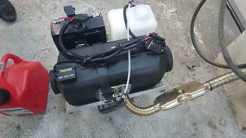

Продажа подогревателей двигателя мощность регулируется от 1 до 4 кВт. Предназначен для зимнего запуска авиа и любых других двигателей. А также обогрева домиков, палаток, кабин и других помещений. Вид топлива – дизельное. Воздух подается чистый (выхлоп отдельно). Расход топлива 0,5 л/час при мощности 4 кВт. Время автономной работы 2,5 часа. (при подключении бензогенератора – бесконечно…..пока не закончится дизтопливо).
Разогревает Лайкоминг 360 при температуре на улице – 20 примерно 1 час 15 мин.
Удобно использовать. Беру с собой на борт (если планируется ночная стоянка зимой).
Цена 26 000 руб.
Срок поставки 3-4 дня.
Фото прибора.
Не надо устанавливать никуда...
Принес - разогрел - не нужен утренний запуск в мороз - оставил на аэродроме! Нужен - взял с собой! Не нужна автономность, или АКБ на самолете мощный - можно не ставить аккумулятор для печки, а запитать от бортовой сети....
Ток примерно 5 А.
Открою секрет - это обычный Российский "Теплостар" с японской свечей (стоимостью 19700 руб.)! Штука надежная, годами проверенная!!!
Просто поставили на алюминиевую раму, поставили более компактный бак, доработали чутка.....
Если кто дружит с руками и хочет ощутить себя конструктором - велкам!!! Хотя идея вся на фото видна - не скрываю!!!
Делал себе - понравилось одному, другому.... Сделал им, пользуются, нравится, удобно - посоветовали закинуть сюда!!!
Вот и вся история!
Фото на днях выложу более свежее. На тех первая версия.
На сегодняшний день добавили вольтметр, что бы отслеживать состояние АКБ. Ну и ручек для переноски нет на этом!

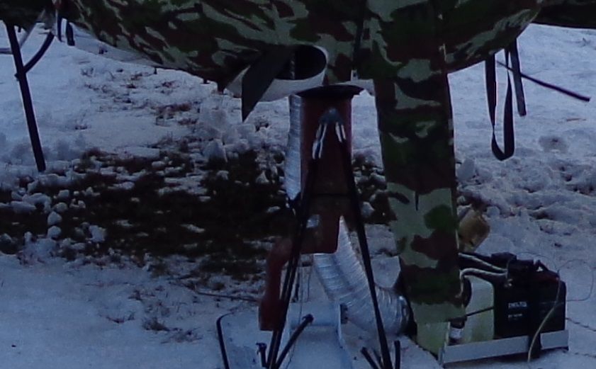

Рукав предусмотрен, или надо как то ставить керогаз рядом с открытым капотом, избегая касания чехла ?
Обычный рукав 100 мм, можно купить алюминиевый воздуховод в магазине климатического оборудования - стоит 150 руб.
Фото положил по ссылке
https://yadi.sk/d/BTVCceJkkxayY
Як-52? Як 18Т?
Смотря с какой температуры... Утеплитель на капоте есть - нет?
С -20 думаю при хорошем утеплите капота 1час - 1ч20мин если греть маслобак, ну и придется еще маслорадиатор погреть....
Самое главное нет открытого горения и на холодном металле продукты выхлопа не осаждаются под капотом - все чистенько остается!!!
