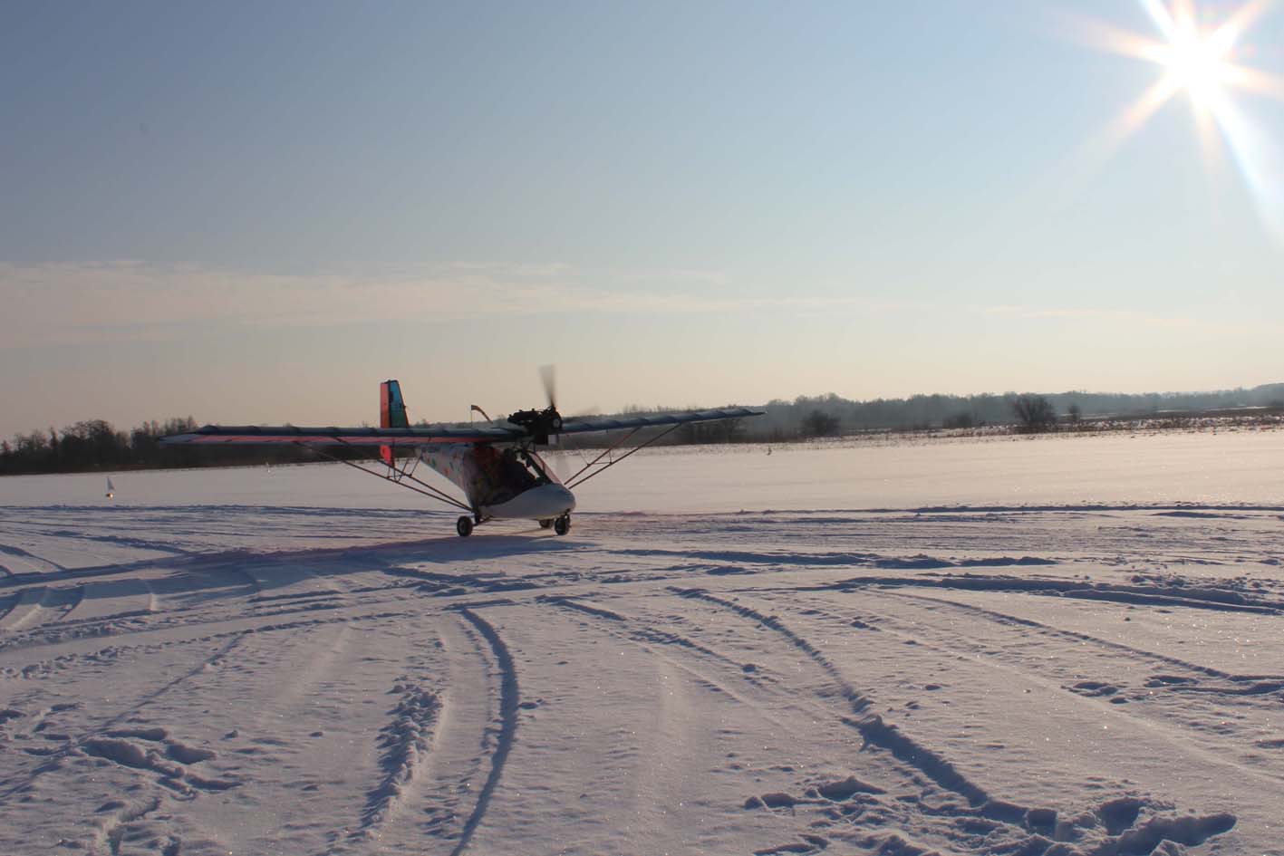

летаем зима
    85,4 КБ · Просмотры: 177

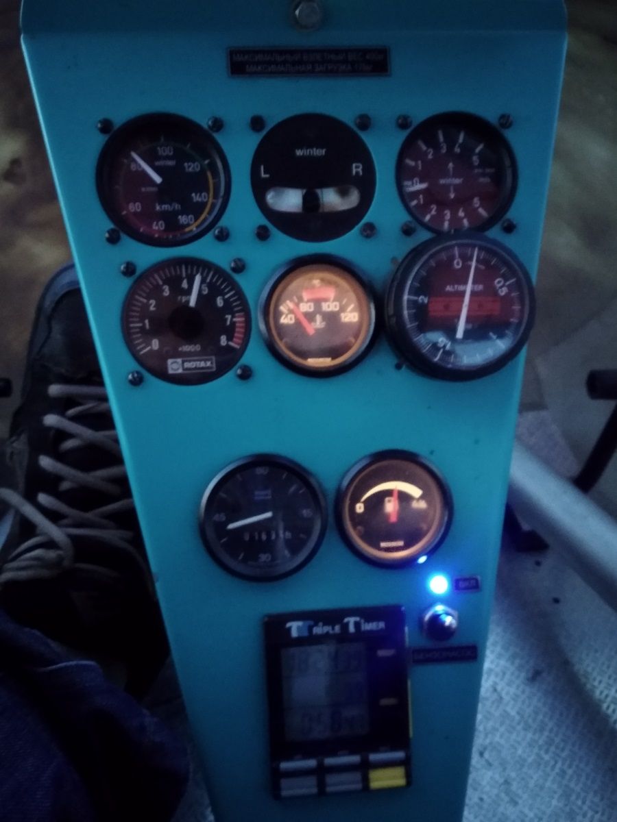

Каковы обороты двигателя в крейсерском режиме и расход топлива? Диаметр ВВ?

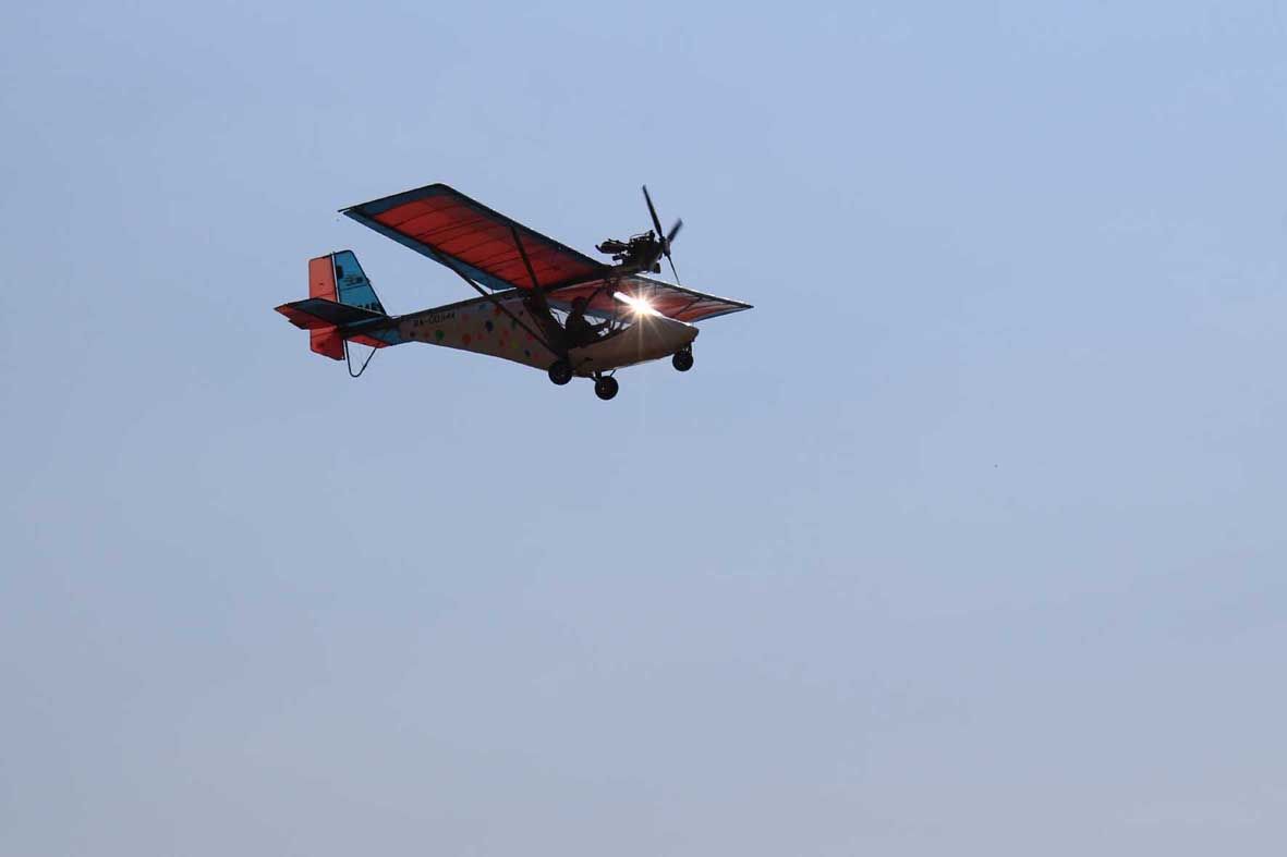

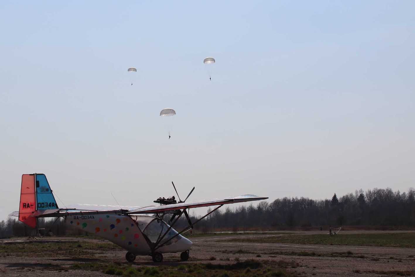

Фото с поисковых мероприятий.
Обслуживаем, летаем, продаем.
    61,5 КБ · Просмотры: 207
    91,7 КБ · Просмотры: 199
