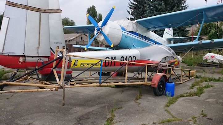

Продажа проэкта мотопланера Vivat L-13
В комплекте: крылья от Бланика налет и возвраст н-неизвестны, фезюляж 1995 года с налетом 500 часов без приборов и хвостовой опоры состояние всего 8/10
Покупался для ремоторизации под Rotax 912
Цена -900 труб
подробности в почту:      dimakmv (собачка) mail (точка) ru
    64,7 КБ · Просмотры: 256
На Вивате крыло отличается применяемые заклепками на лонжероне они там стальные и увеличенного диаметра аналогично делалось на Бланиках "рыжей" серии.
Остальные отличия конструктивно на прочность не влияют.
У Бланика максимальный взлетный вес 500 кг и допустимая перегрузка 5,3 (то есть получаем 2650 кг максимальной нагрузки)
У Vivat-а максимальный взлетный вес 700 кг, получаем максимальную эксплуатационную  перегрузку 3,8
Хотя родные крылья у Vivat-ов с накладкой по средине плоскости
Дим накладки посередине плоскости это выполненный бюллетень у тебя в документах должна быть отметка у меня во всяком случае есть.
В стоимость входит сам фюзеляж с радио и элетропроводкой проводкой и антеннами, хвостовое оперение в сборе, бензосистема и маслосистема с баками и причиндалами, сдвоенные посты управления, убирающиеся шасси, сиденья, громадный фонарь с прекрасным обзором и отсутвием сколов  и царапин на стекле.
В подарок аптечка!!!!
Только из-за подарка стоит купить эту заготовочку 🙂
Поставив Rotax или автоконверсию можно сделать аппарат превосходящий оригинальные Vivat-ы в летных характероистиках
