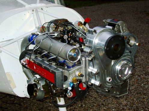

Я НЕ СПЕЦ ПО ФООТ. КОЛЛЕГИ ШИРОКО РЕКЛАМИРОВАЛИ...РАПТОР 178... ПОСМОТРИТЕ НА ФОРУМЕ. СФОТОГРАФИРУЕМ В ПОНЕД. ПОСТАВИМ НА СТЕНД. КИТАЙ НО НА ВИД  НЕ ХУЖЕ ИТАЛИИ А ГЛУШИТЕЛЬ ЛУЧШЕ СИМОНИНИ 2 ЭВО.ОТЧИТАЕМСЯПО ИСПЫТАНИЯМ. ЭТИ МОТОРЫ БУДУТ ПОКАЗАНЫ С 6-8 НА АЭРОДРОМЕ псебай
Интересный движок - дизель

Расскажите о нем и о стоимости, думаю, что всех заинтересует.
