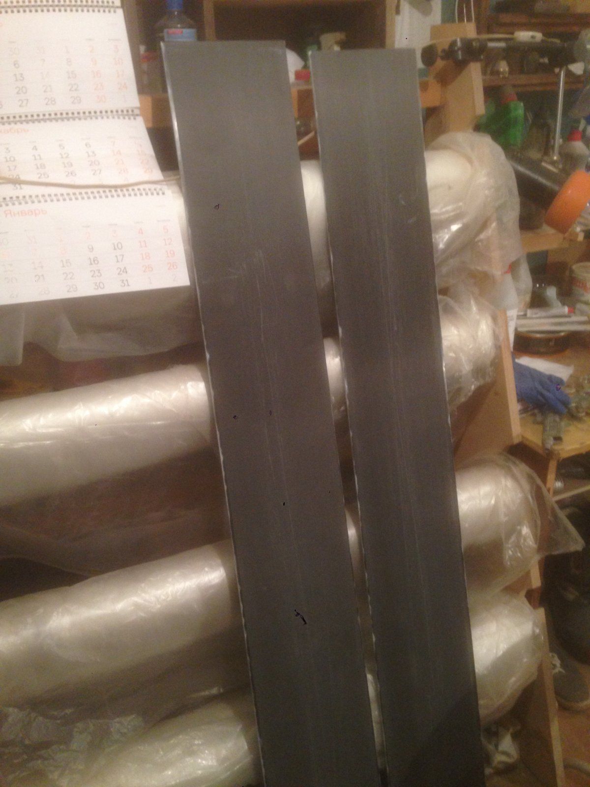

Знакомый продает углепластиковые пластины, ширина- 200мм, толщина-5мм, длина- любая.
По виду углепластик изготовлен промышленным образом автоклавным формованием(но загадка- как получили длину в 80метров), все слои продольные. По ширине пластина пилится ленточной пилой с мелким шагом без затруднений, а по толщине- пила быстро тупится. Тел. продавца: 89276334542. Владимир. Стоимость 1500руб. за1метр. Вопросы по качеству- ко мне.
По ширине - это поперёк ленты? По толщине - это как? Вдоль ленты (по длине) нормально пилится?
Извиняюсь. Вдоль пластины по ширине и вдоль пластины по толщине полосы шириной 20мм(хотел получить 2 пластины толщиной по 2мм).
Пластина сплошная, шириной 200мм, толщиной 5мм

Судя по фото у пластин матовая поверхность. Структура ткани не видна.... Неясно. там ткань или продольные нити?
