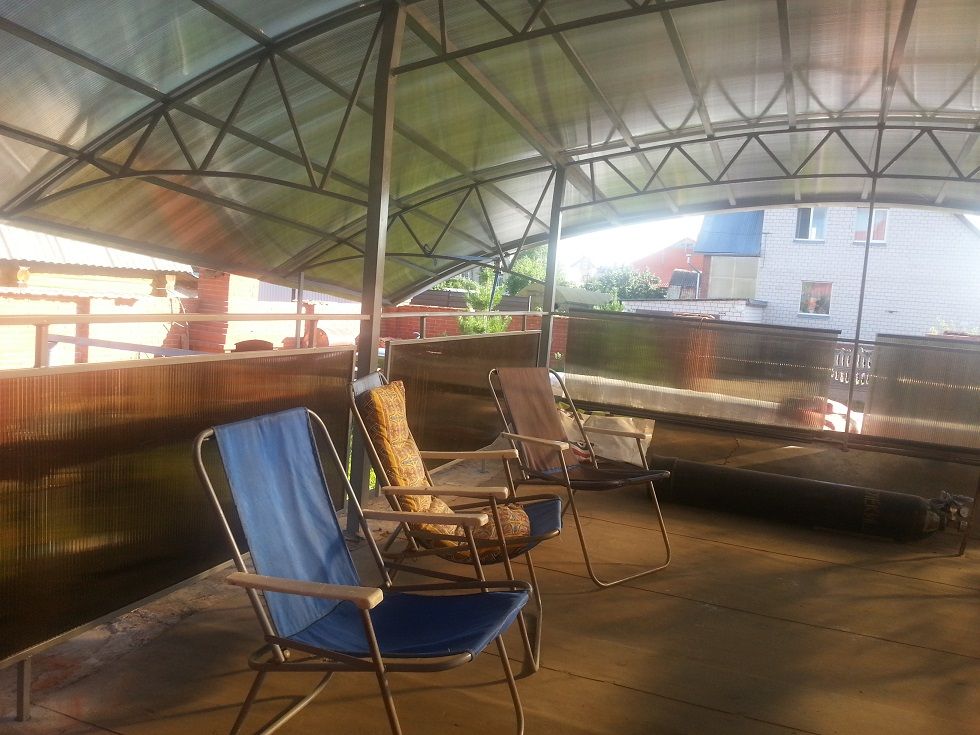

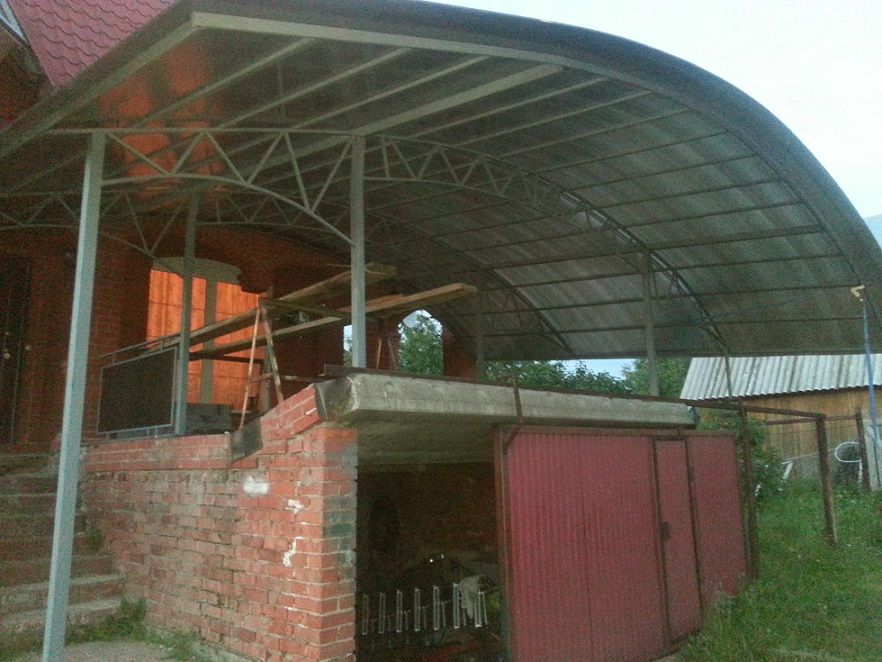

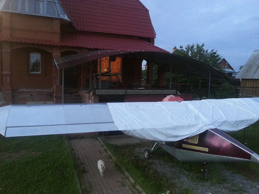

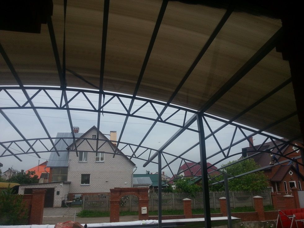

Возьмите кирпич и опустите его в воду и вы услышите шипение это вода вытесняет воздух. Тем более облицовочный кирпич основа песчано известковая глины в нём мало да и ещё он дырчатый. А о его  прочности можно сказать отдельно. Я раньше думал что обожжоный кирпич выносливей и при кладке бордюра и погреба использовал жжёный кирпич.  Нижний ряд бордюра на землю положил жжёный глиняный кирпич. Но через пару лет заметил, что нижний ряд начал крошиться. Скажете  ну конечно он же на земле влага и прочее. Но и облицовочный не далеко без гидроизоляции и одна сторона отсыпана грунтом. Но не потерял первозданного вида. Думаю всё просто облицовочный он как губка быстро пропитывает но и не держит в себе. Глиняный же держит и если его оставить на морозе он начинает крошиться. Вода его рвёт. Потому глиняный кирпич должен быть прикрыт от попадания влаги. В то время когда я начал строить свой дом к нам начали врываться всякие забугорные технологии Немецкие, Финские дома. Пенопластовые и прочие якобы более продвинутые экономичные технологии. Но как про меня говорит моя Ольга старорежимный колдун. Я понимал, что это мало приемлемо для России. И я считаю наш дом, Российский, должен быть мощным капитальным, мой дом, моя крепость. И не ошибся, многие кто поддался на рекламу, из года в год обновляют свои фасады. А некоторые, кто выложился первый раз уже не хочет тратится, и стоят эти дома обшарпаные. Штукатурка трескается, краска выцветает, пластик срывает ветер. Тут уж не до самолётиков ;D А мой стоит и улыбается.  Я ему ещё навесик над гаражом сделал.
Так все из удивлялись, как красиво стало. На верху вроде верандочки получилось. Выйдем летом столик накроем, самоварчик. Иногда и соседи подтянутся по ла лакать.  В общем прелесть.
