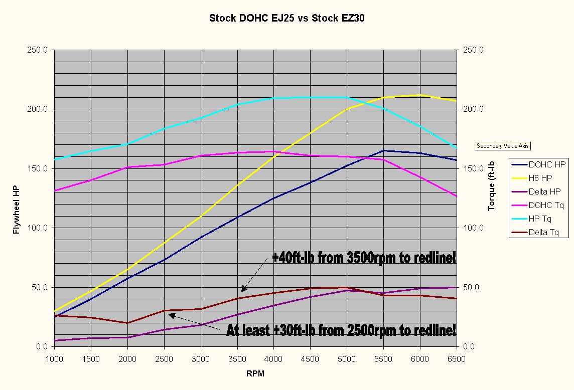

Вы взгляните на него объективно. И он вам не покажется тяжёлым. Лучший авиационный поршневик имеет удельный вес 0,5кг на лошадь. Субарик 0,8. Скажете нет......  возьмите 2,5 л весит 125 кг при 156 лс. Вполне достойный двигун. Мало того очень тяговит. Вчера взлетаю обороты 2500 после зимы упали отрывается легко идёт как на прогулке. Нет надрывного рёва. Погулял, сел и счастливый пошёл домой. И это без редуктора машина тяжёлая 450кг.  А на редуктор переходить не хочу. На днях планирую заменить впускной коллектор на пластиковый полегчает ещё на 3кг. Поставлю Окушечный радиатор не греется незачем возить нивовский. Ещё кило сброшу. А что.... мне рекорды не ставить, хотя они получаются сами собой. Одно то, что летаю без редуктора уже эксклюзив. Многие до сих пор понять смысла не могут.

Вы взгляните на него объективно. И он вам не покажется тяжёлым. Лучший авиационный поршневик имеет удельный вес 0,5кг на лошадь. Субарик 0,8. Скажете нет......возьмите 2,5 л весит 125 кг при 156 лс
Есть некая лукавость в подобном сравнении.
На 2500 вы снимаете чуть больше 70 сил, т.е фактически имеете 1.7-1.8 кг/лс
Мотор М-17 30-х годов (самолеты Р-5,ТБ-1,ТБ-З и пр.) на номинальном режиме имел лучшую удельную массу - 1.08-1.10 (в зависимости от модификации).
И, что у вас за натура искать некую лукавость.
Разговор идёт именно о двигателе при тех параметрах какие он имеет. А не о тех, что я использую. И ненужно мне тыкать графики оставьте их себе и себе подобным я и без них прекрасно представляю всё на что способен двигатель. И, что с него можно взять. Я устал повторять, что мой подход опираюсь не на получение максимальной мощности а на достаточность. Я имею двигатель удовлетворяющий моим требованиям.  Это авиация. Что вы думаете любой авиадвигатель нельзя раскрутить до 5-6000 оборотов? да легко и нарисовать ваши графики. Но нет не кто не крутит так как авиация женщина нежная и не терпит насилия.
