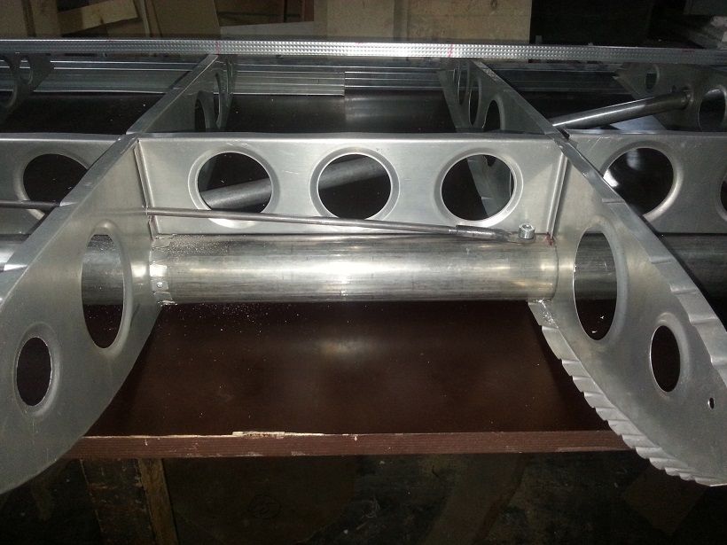

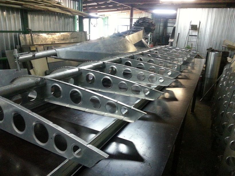

И так вот я и снова в Вольске. Два дня не прошли даром. Сегодня закончил подготовку консолей к сборке. Проблема с радиусным листогибом. Как справлюсь пока в смятении. Но как говорится глаза боятся руки делают. Что  получится покажу.
Юрий Ер
Грамотный, не есть, умный.
Ижевск

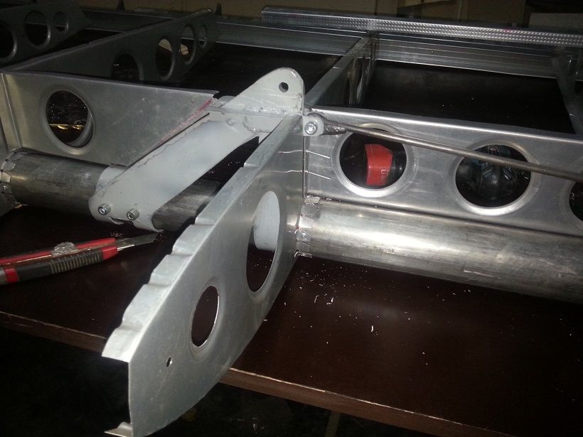

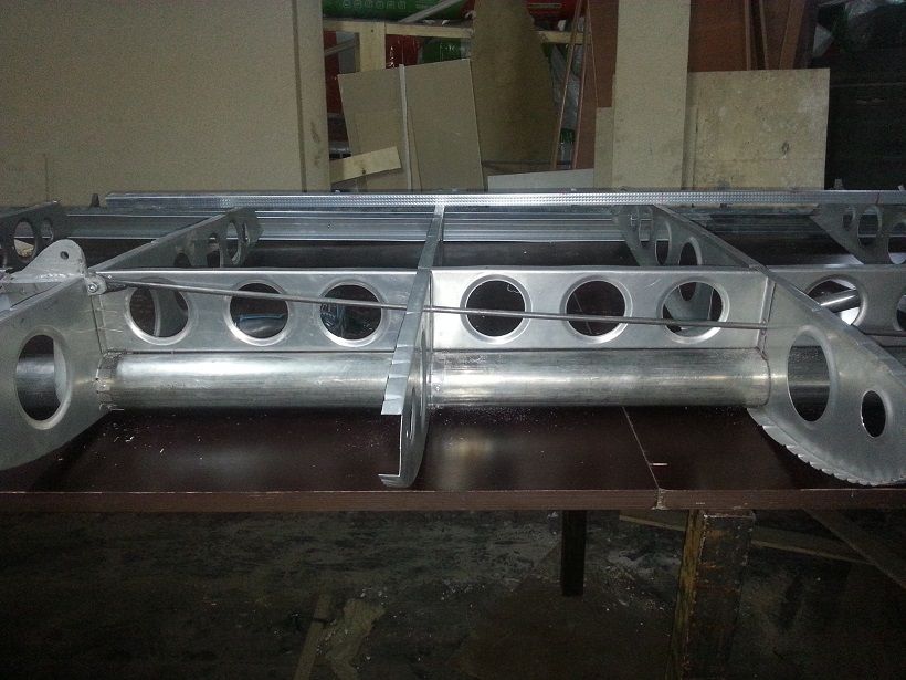

Сегодня закончил формирование консоли. Думаю будет интересно тем кто не смог достать достаточно прочные трубы на лонжерон. Обратите внимание на расчалку. Она значительно повышает прочность лонжерона. Мало того..... трубчатый лонжерон как правило очень гибкий и при использовании жёсткой обшивки лонжерон не отрабатывает полностью нагрузки передаются на обшивку, что не очень хорошо. Установив расчалку подобного типа вы резко повышаете устойчивость лонжерона.

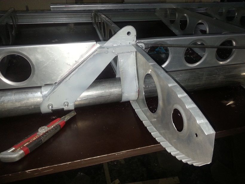

Массивный узел работает ка стойка это отличает моё крыло от крыльев других конструкций. Узел такого типа гасит динамические нагрузки в силу своих конструктивных особенностей.
Ну устойчивость его не повысится (в смысле устойчивость трубы), да и растяжка может на этом участке  не работать вовсе , из за сжимающей составляющей от подкоса..., думаю больше пользы от неё будет если её пустить наружу от узла.
