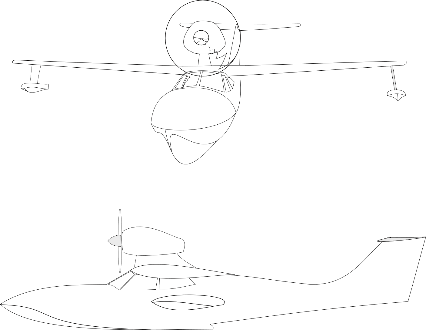

На мой карий взгляд новая лодка должна иметь компоновку, близкую к компоновке SeaRay и Aventura, а не к ЧЕ-23/-23М/-24 и S-Ray от Dornier. Просто исходя из удобств для пилотов и техника в эксплуатации на земле и на воде. Недаром же большинство западных одномоторных лодок строится именно по этой компоновке. А "лишних" 80 - 100 м разбега (за счёт потери обдувки крыла) на воде не так критичны как на земле. И с этим можно смириться. Никто же не будет добровольно садиться на водоём ограниченных размеров в штатной ситуации..
Как-то так, примерно (ниже).
  • 11,6 КБ Просмотры: 166

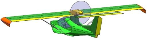

  Вчера вечером как обычно перед сном медитировал и в полудрёме переместился в пространстве, посмотрел на наброски этого гидросамолёта, оказывается там будет тандемное расположение пилотов!!! Этого мне оказалось мало и я переместился дальше в будущее, увидел как я поднял заботливо припрятаное Сашей Михайловым знамя гидроавиации, как девочки вздыхая падают без сил, когда видят как я подхожу к этому гидросамолёту и упаковываю шмурдяк, для очередного дальнего перелёта ;D. Они восторженно кричат:  "Юрочка, какой ты клёвый в этой морской одежде! Покатай нас на этом стальном альбатросе!". Я отвечаю: Обязательно прокачу.
Тут какая то неведомая сила нажимает мне на ноги и я просыпаюсь от тяжести собаки , которая залезла на кровать и легла на меня. Снимаю наушники, сталкиваю собаку Марусю на пол и отключаюсь до утра. Вот что удалось подсмотреть. На картинке "шпионский" набросок будущей амфибии.

С концепцией черновских подкосных амфибий-парасолей  этот набросок НИКАК не стыкуется.
Это скорее к Анненкову надо идти - его стиль. Потому как в салон такого аппарата придётся залезать только со стороны "спины" лодки. И обзор на стадии руления на воде будет весьма ограниченный. И покидание кабины самолёта пилотом (при посадке тандем) в аварийной ситуации будет весьма проблематично....
:eek: :cool: ::)
Пы.Сы.
Да и в категорию СЛА (не более 495 кг) такой "мини-лайнер" уже никак не впишется.
:IMHO
