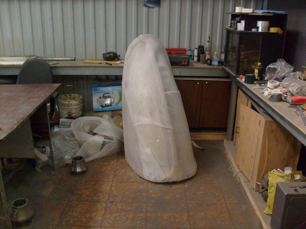

Мы сделали две попытки: Саша Лозовой не смог почему то,но хоть деньги вернул,а вот Задорожный,(он же Yakut),и не сделал ничего и деньги не вернул.
OldParovoz
А мне летать охота!

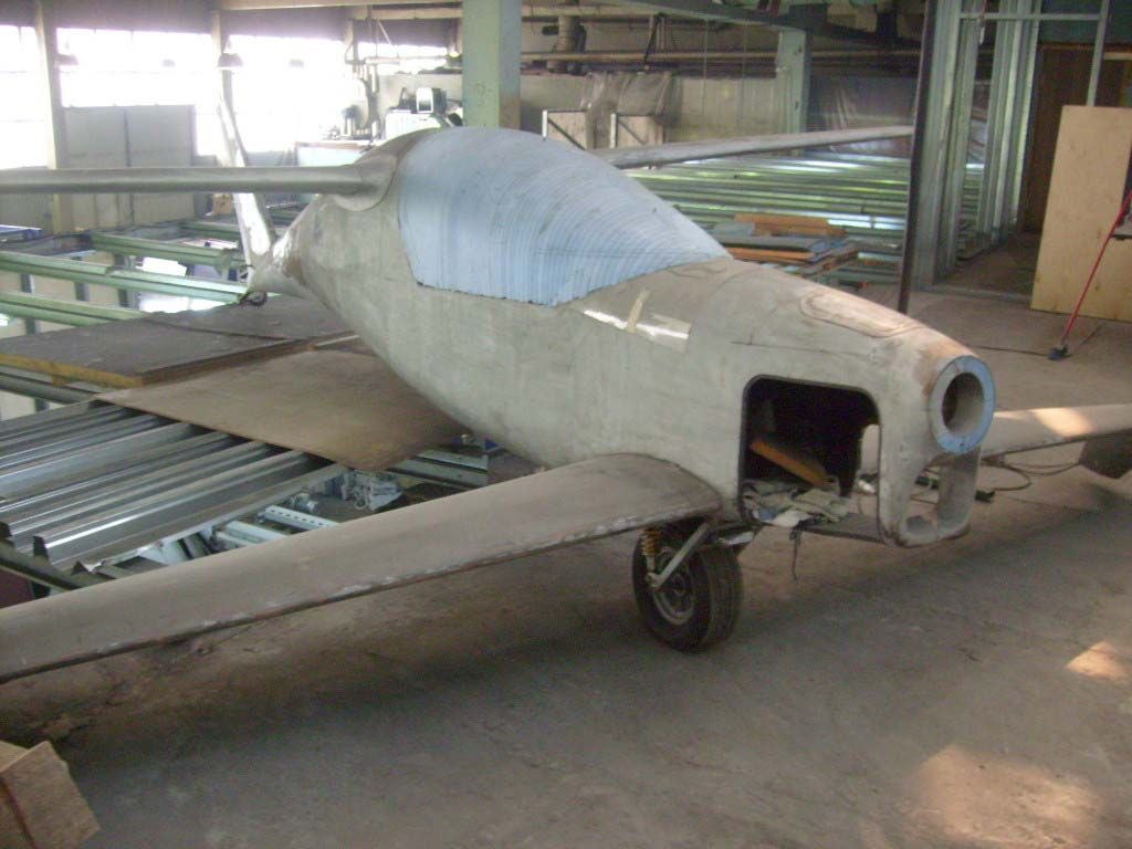

Последние новости.Сделан болван под фонарь и рамка для оного.Фонарь всё ещё ждём от Золотарёва.Если дождёмся-сообщу.
Vladimir1950
Странные проблемы. Печь для нагрева стекла есть? Болван есть. Греете равномерно под 140-160грд, болван должен быть обтянут без складок материалом типа байки. Вытаскиваете нагретое стекло, быстро укладываете на болван и через плотную безворсистую ткань начинаете разглаживать стекло по поверхности болвана от центра. Желательно иметь 4-6 рук, чтобы не обжигаться-накрыть ткань одеялом. Все делать быстро, т.к. края могут остыть быстрее и пойти складками. Должен быть запас по размеру на обрезку. Несколько стекол двойной кривизны сделали успешно, но на первом поимели некртитичные складки из-за малого запаса и остывания. Шустрее надо двигаться. Печку делали сами вертикального расположения листа, на подвесках.

Стекло не просто кладете, а пасатижами, или щипцами с доработанными широкими губками (Чтоб не проткнуть и не разорват ) тяните за углы вниз, затем, а можно и сразу тянут за ткань

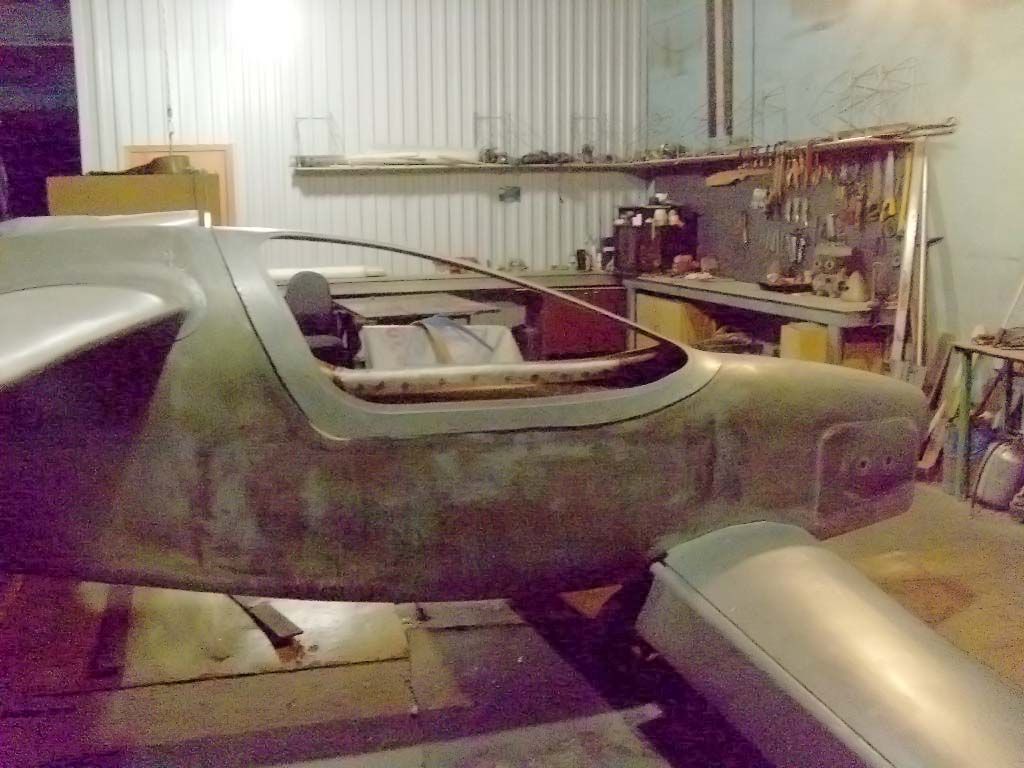

Кстати вы как стеклопластик к стеклопластику то клеили? У вас я смотрю везде так: к отвердевшему приклеиваете
хм, вроде все показанные фюзеляжи делаются замкнутыми. Отсюда вопрос - каким образом покрывают тканью изнутри? там ведь толком не прижать ткань, да и поуши в эпоксидке будешь, если внутро залазить!
В моделях после всего - вырезаем в любом месте любой кусок - технологическое отверстие - клеим изнутри. Затем возвращаем заплатку. Вся эта "возня" с пенопластом позволяет дешево получить нужную форму с гибкими обводами почти задаром, а вырезая техноокна и вклеивая пенопласт назад - прочность не теряется ибо нет у пенопласта прочности - он просто форма для стекла :)  На больших участках для прочности специалльно можно делать вырез - окно , а вклеивая кусок назад обтянуть его стеклом с нахлестом. Нахлест даст ребра жесткости - ячейки.  В общем для единичных экземпляров пожалуй лучше и не придумать. А уже ремонтопригодность - на высшем уровне!
