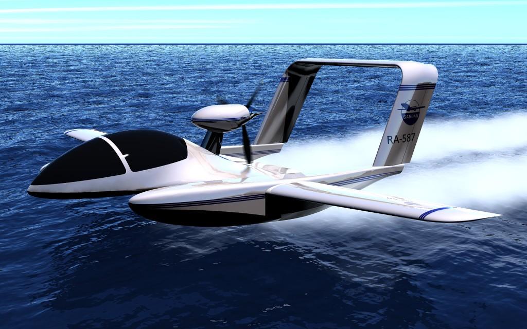

Я большой противник подобной схемы
Спасибо, Юрий! Судя по этим словам и аргументам, схема для тебя не новая и достаточно всесторонне проанализирована.
1. Экипаж расположен далеко впереди центра тяжести самолета. При полете с одним или двумя пилотами разница в положении центра тяжести будет значительной, что потребует увеличенной площади ГО. Это добавляет сопротивления и веса.
Это действительно, на первый взгляд, серьезный недостаток схемы. Более того, первые эскизы самолета были выполнены с учетом того, чтобы аэродинамические фокусы (АФ) несущего фюзеляжа и  консолей совпадали и экипаж был расположен в зоне центра масс.
Но при этом самолет не получался, то есть получался? но с ужасным дизайном -  "гадкий утенок" и все тут.
Потом появились идеи, прикидки, расчеты.
Смысл их в чем. Фюзеляж то - несущий, и берет на себя (при эллиптическом распределением ПС по размаху) примерно две трети подъемной силы. Поэтому если сдвигать фюзеляж вперед, он потянет вперед не только ЦМ, но и АФ.
Идеи идеями, расчеты расчетами, но более точные продольные характеристики были получены в ходе продувок, по результатом которых стало ясно, что все не так плохо, как кажется на первый взгляд.
Есть еще два конструктивных мероприятия, которые минимизируют указанный недостаток. Они усложняют конструкцию, но ненамного. Выигрышей, на мой взгляд и по расчетам,  больше.
По другим аргументам выскажусь позже...

2. Использование шасси с передней стойкой проблематично на этой схеме. Если расположить основные стойки с нормальным выносом относительно ЦТ самолета с 2-ми пилотами, то когда они выйдут из кабины, самолет упадет на хвост. Если же расположить колеса с большим выносом, возрастет нагрузка на переднюю стойку, что потребует еще увеличения ГО для того чтобы можно было удержать переднее колесо на взлете и посадке. При взлете с мягкого грунта, учитывая этот фактор, а также то что ось тяги достаточно высоко, переднее колесо будет зарываться в грунт. При посадке еще хуже - сопротивление при качении колес увеличит и без того большую нагрузку на переднюю стойку, что увеличит зарывание - торможение и следовательно вертикальную нагрузку на стойку и так далее до ее поломки.
Есть еще один путь снижения нагрузки на переднюю стойку - вынос опоры вперед на рессоре, как это сделано у С.Игнатьева на Сигме-4. Здесь возникнут свои сложности, но и они устранимы.
Вынос основных опор (но небольшой) все же понадобится и для предотвращения падения на хвост и для "подгрузки" передней ноги для снижения раскачки при движении на неровных рулежках и ВПП. Тем более, что статический момент ГО все же немного больше, чем рекомендуется.
Что касается эксплуатации на ВПП с непрочным грунтом, то характеристики пневматиков должны соответствовать его прочности и действующим нагрузкам для любого самолета.
В этом конкретном случае на самолете спереди должно быть установлено достаточно большое колесо, а места для него спереди фюзеляжа предостаточно.

Если верить статье в журналу АОН №2, то характеристики  самолета "нового поколения легких самолетов персонального класса" следующие:
Летно-технические характеристики самолета "Сарган"
Максимальная взлетная масса, кг      1500
Нормальная взлетная масса, кг      1300
Масса полезной нагрузки, кг      350-400
Масса топлива, кг      150-210
Дальность полета, км (навигационный запас 7%)      3000–6000
Мощность двигателя (максимальная), кВт      280
Максимальная скрость (Н=0–6км), км/ч      430-540
Крейсерская скрость(Н=4км), км/ч      350
Экономическая скрость, км/ч      »200
Скрость сваливания, км/ч      120
Расход топлива, 4,5 л/100 км
                              9 г/пасс.·км
                              8-15 л/ч
В связи с этим у меня вопросы к автору.
1. Какая подразумевается скорость самолета и на какой высоте при расходе [highlight]8 - 15 л/час[/highlight], и какая при этом будет развиваться мощность двигателя?
2. Какая подразумевается скорость самолета и на какой высоте при расходе [highlight]4,5 л/100км[/highlight], и какая при этом будет развиваться мощность двигателя?

3. Двухбалочная схема тяжелее и сложнее чем просто схема с одной хвостовой балкой под винтом, к тому же в предлагаемой схеме винт расположен достаточно высоко.
Юра, здесь я с тобой полностью согласен, особенно в части усложнения проводки управления РВ.
НО есть и плюсы.
Применение балок повышает эффективность закрылка и несущих свойств фюзеляжа. Балки в этом случае играют роль концевых шайб.
Что касается "тяжелее", то весовая отдача у самолета предлагаемой схемы настолько высока, что с лихвой компенсирует утяжеление из-за применения двух балок.
Есть еще причина применения двухбалочной схемы.
Схема позволяет создать гидросамолет путем замены балок на поплавки, см. рис.
