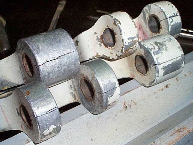

Не, Олег, такая навеска консолей - не лучший, на мой взгляд, вариант, и вот, почему.
Добиться одновременного сопряжения двух гребенок мне представляется очень сложной задачей - во всяком случае, если посадка шомпола не особенно свободная: припомни шомпола на Ларосе.
Не видно и не понятна схема передачи перерезывающей силы: гребенки передадут растяжение-сжатие от полок лонжерона, а стенки просто бросаются.
Можно и продолжить - но, как говоришь, многое  не показано.

Олег,если за спиной есть станочный парк и не озабоченные крутые  работники ,то этот узел  самый раз ,а если у вас есть листовой металл и чпу то лучьше узлы как на Ут-2 !

Такое решение за кордоном действительно используют часто.
Но иногда бывает в этом соединении БЗДЫНЬК!!!
Хотя и в других тоже бывает.

Друзья, большое всем спасибо. Полностью с вами согласен, разместил лишь для того, что бы лишний раз услышать это еще от кого то, а то спорить с самим собой бывает весьма проблематично ;D.
Буду значит дерзать в старом русле :).

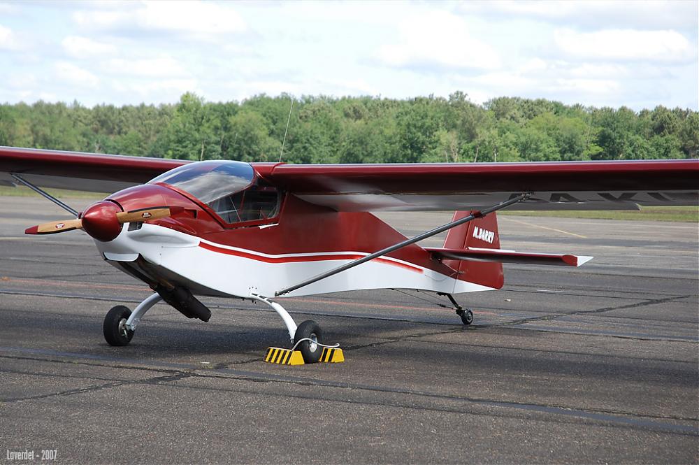

Позвольте и мне высказать свое мнение по проекту.....
единственно возможной,достаточно простой конструкцией А-ля мотопланер я вижу вот такой аппарат....(такой схемы)
При этом:
-подкосное крыло значительно упрощает узлы крепления
-квадратного сечения фюзеляж упрощает его конструкцию
-крыло можно делать со сьемными ОЧК в виде законцовок-удлиннителей.Обычное крыло для тренировочных полетов размахом 7м,удлинненное до 9(10??) метров с винглетами (а почему бы и нет) позволит получить неплохой мотопланер с возможностью парения.....
при Этом ГО расчитать таким образом,чтобы его площадь в первом варианте была максимально допустимой,а во втором варианте-средняя или чуть меньше средней,Само ГО при этом остается тем же самым....
Ах да напомню,оригинал на фото имел качество в районе 23 и мотор в 20л.с.

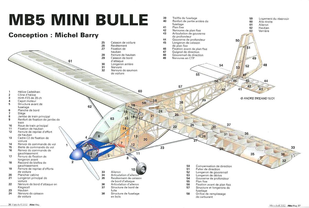

Справедливости ради...
Mb-02 в такой конфигурации имеет расчетное качество 15, двигатель-Хирт-23 дефорсированный до 25 л.с
Конструктор, Мишель Барри, нарисовал версию с планерным шасси и увеличенным размахом - там расчет ак - 20.
