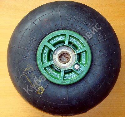

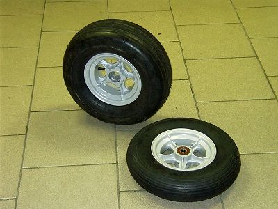

Друзья, кто подскажет по колесам для Ми-2 размерностью 300х125 как на фото.
Интересует в первую очередь вес готового надутого колеса, а то продают много где, но либо вес не указан, либо информация о нем весьма противоречива.
Идеально конечно бы, в добавок к весу еще и эскизные наброски с посадочными размерами.
В инете ничего толкового к сожалению, найти не смог.
Lapshin
Я не помню вес (на Авиатике такие), но с уверенностью могу сказать, что лучше в этом размере не найдешь ничего - с магниевым диском, к которому нв Авиатике и тормоза присобачивали. Легкие они.

Любитель
Я люблю этот форум!
Хорошие колеса, но большеваты по моему,  у нас на А-21 250мм картинговые колеса....
Алексей, предполагалось, что 300 мм., это минимум, а тут еще и  Владимир Павлович подтвердил :).
Самолету нужна проходимость и не прихотливость к покрытию ВПП, потому и держал в уме колесики 400х100, которые лично взвешивал и уверен в их весе, но хочется еще легче...
На колесики 300х125 поглядывал давно, хотя были подозрения, что они тяжелее. Так и получилось. Оказалось в разных вариациях от 3600 до 4000 гр., а жаль. Вот были бы под 3кг, цены б им не было.
Получается, что Черновские пока рулят (на фотке узкие). Более легких, бюджетных и достойного качества найти пока не смог...

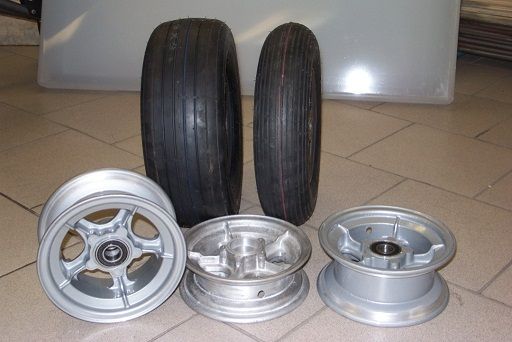

Резина под размер 100мм хреновая. Наши дельтанутые почти все перешли на широкую резину 150мм, говорят мягче и выносливее.
А конкретнее можем рассказать?  Диаметр всего колеса, диаметр диска, вес, фотография, где взять ?
Любитель
Я люблю этот форум!
Диаметр всего колеса 400мм. Ширина 150мм. На фото это колесо слева. Остальные значения в брошюрке которую состряпал себе.
Надо только учитывать вес воздуха, так как по характеристикам колесо 400х100 должно весить 2800, а по факту весит 3000гр., как уже говорил выше, взвешивал лично.
Купить можно в разделе торговля. Если есть интерес, дам ссылку.

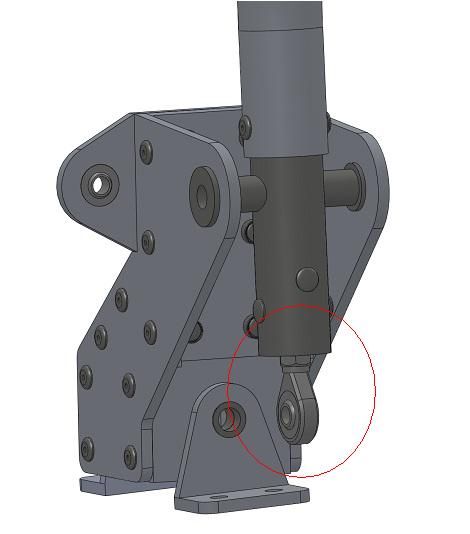

Что то мудрённый,если не сложно покажите вид сбоку.
Будет время нарисую узел какой я сделал на Жёлтом,узел сделан с одной стальной пластины 3мм и привареного одного полого болта .
..850 гр и ручка и кардан?
С удовольствием посмотрю. Иногда бывают приступы максимализма и гигантизма :), по тому здесь и размещаю всякую ерунду, вдруг кто подскажет проще.
Да, 860 гр. уже с ручкой и "карданом". Сам, так называемый кардан состоит из 5 деталей не считая 2 втулок и 2 ШС. Всё из того же бокса разной толщины, 2 и 4мм.
Этот узел должен быть - вилкой , а ШС-ка  в стыкующейся к нему  трубе , так как щас , будет работать на излом .
V
vbufhm
На подавляющем большнистве  РУС самолетов любых стран -там всегда ухо. Можете ради интереса посмотреть. Сил не хватит отломать , посчитайте, какое усилие надо, чтоб выломать это ухо
