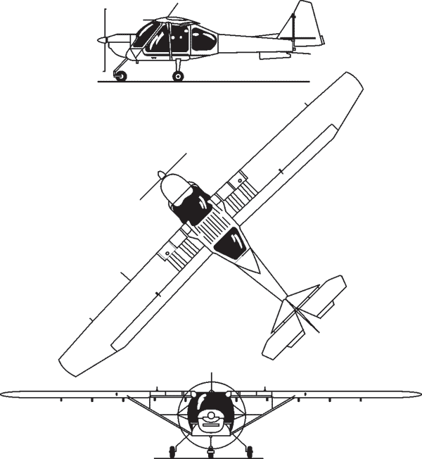

Посмотрите на конструкцию крыла самолета RANS S-7 Courier. S-7 Courier Specs/Performance | ransdesigns
Такое удлинение вполне реализуемо - и очень легко.
Посмотрите на самолет Авиатика-МАИ-910 "Интерфлай, имеющий, при удлинении почти в 10, единственный трубчатый лонжерон сечением 100 х 2 и один подкос на консоль. Трубочка прекрасно справляется с кручением, хотя подкосы не включены во взятие кручения - и жесткость крыла вполне на уровне.

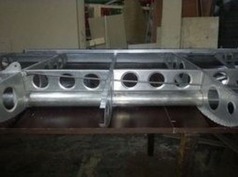

Владимир Павлович ниже ответил на ваш вопрос. Может мы про разных Ермаковых говорим, Я смотрел его ролики. Крыло с трубчатым лонжероном, на который нанизываются нервюры, и обшивается всё это поликарбонатом. Если вы это имели в виду, то поликарбонатной обшивкой никакое кручение не воспринимается, поскольку она не образует замкнутого контура. А насчёт контура носка крыла можно говорить, если аэродинамику вылизали десятками продувок моделей. Меньший вес крыла за счёт тряпочной обшивки вполне сможет компенсировать потери из-за искажения профиля.
По первых - не надо прикрываться Владимиром Павловичем! Не Владимир Павлович направлял меня сопромат читать! К тому же, Владимир Павлович ни словом не обмолвился про Ермаковский лонжерон.
Во вторых - где Вы узрели, что поликарбонатная обшивка не образует Ермаковских крыльев не образует замкнутый контур? Конкретный пример , плиз!
И в третьих - компенсация провалов профиля за счёт меньшего веса тряпки, это ЕРЕСЬ НЕСУСВЕТНАЯ!
Я не прикрываюсь Лапшиным. Нет желания повторять, то что уже сотни раз обсосано: лонжерон, одновременно работающий на изгиб и кручение лучше лонжерона, работающего на изгиб, а для восприятия крутящего момента требуется ещё носок делать. Это азы конструирования: узел или деталь, выполняющая несколько функций предпочтительнее кучи деталей. На что замкнута обшивка? На стеночку, которая вряд ли воспринимает касательные силы. Всё кручение воспринимает трубчатый лонжерон, а обшивка из поликарбоната "дурака валяет". И в третьих, назовите цифры потерь из-за провалов профиля. Может быть, действительно, потери катастрофические?
У вас нет желания повторять ЧТО? Вы то и одного раза не ответили - что такого замечательного в лонжероне Ермакова!
На счёт "в третьих" - обратитесь к участнику форума МАХНО - он может рассказать как изменились характеристики его "Корморано", когда он сделал жёсткий лобик крыла.
А что касается вашего "На что замкнута обшивка? На стеночку, которая вряд ли воспринимает касательные силы" , у меня вопрос - а точно ли мне надо учебник по сопромату читать???!
iae, посмотрите на эту конструкцию, Вы считаете это рациональным? Именно о ней Вы спорите с Денис
Приношу свои извинения или я что то не так ответил ...Но скорее всего это ,,испорченный телефон...Меня спросили я ответил, что при построении профиля 35А по координатам при его хорде 1300мм. получается высота стенки переднего лонжерона 250мм.(речь о трубе не шла) Отсюда все мои сомнения о целесообразности использования этого профиля из-за боязни большого лобового сопротивления. По-этому хотел бы узнать мнения участников и прошу совета...Крыло вижу двухлонжеронным. Передний лонжерон труба 90×2 мм.на 25 или 30 процентах хорды(где лучше не знаю) Задний лонжерон тоже труба( необходимо расположить его максимально ближе к задней кромке для удобства крепления кронштейнов элерона ) Возник вопрос какую применить трубу с её диаметром и стенкой чтобы в конечном итоге определить ей место в нервюре....Вот такая проблема..
Не самый удачный вариант для копирования, с технологической точки зрения очень сложный ЛА, много штампованных деталей. Да и с точки зрения аэродинамики...
Да и стоимость готового планера Авиатики на рынке может оказаться сопоставима со стоимостью материалов.
Есть много более удачных самолетов для копирования, Китфокс, например, из фюзеляжных, или JetFox, или DragonFly из трубофюзеляжных.
Нет....вопрос о точном копировании не ставится...хочу использовать общую схему компановки
Я уже делился этим.....Сейчас вот парни занимаются переделкой АВИАТИКИ...делают из биплана подкосный высокоплан....удлиняют крыло.и результат на 582 одиночка до 10 м.в наборе....Есть над чем подумать...Получился совсем другой самолёт....Авиатика рядом не стояла...
