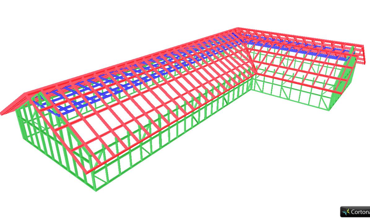

Аэродромная складская постройка. Проектировалась для Тульской области.

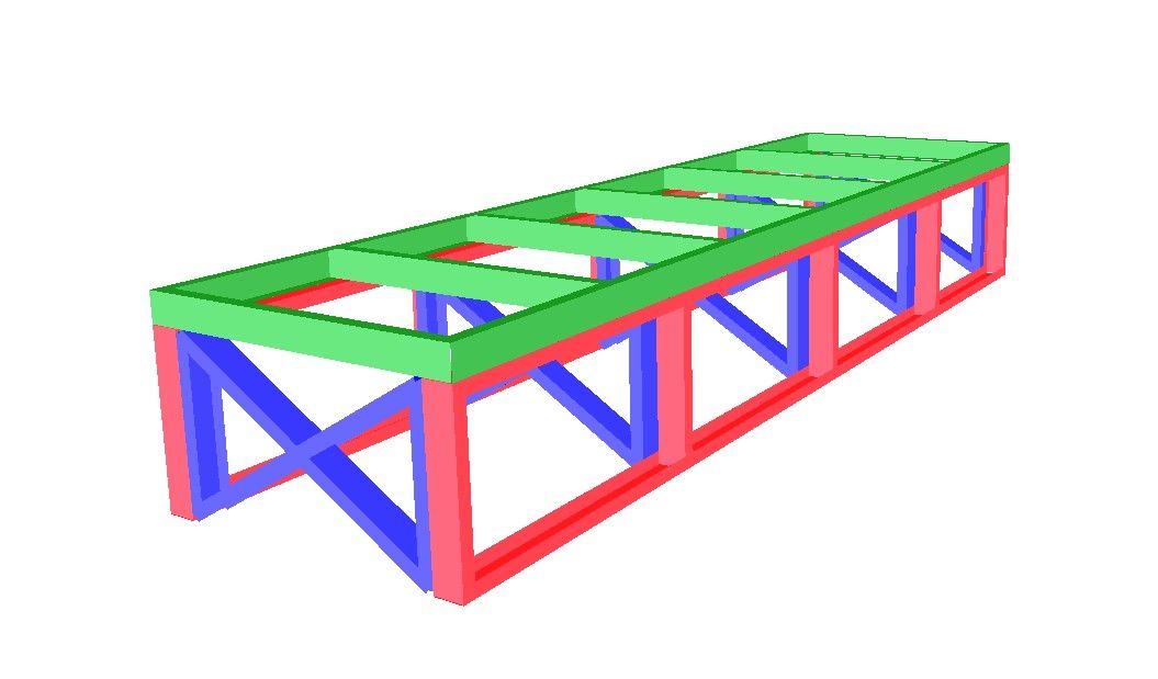

Стол (каркас) для строителей Хайнцовских STOLофф и Зодиаков 1,2м на 4м

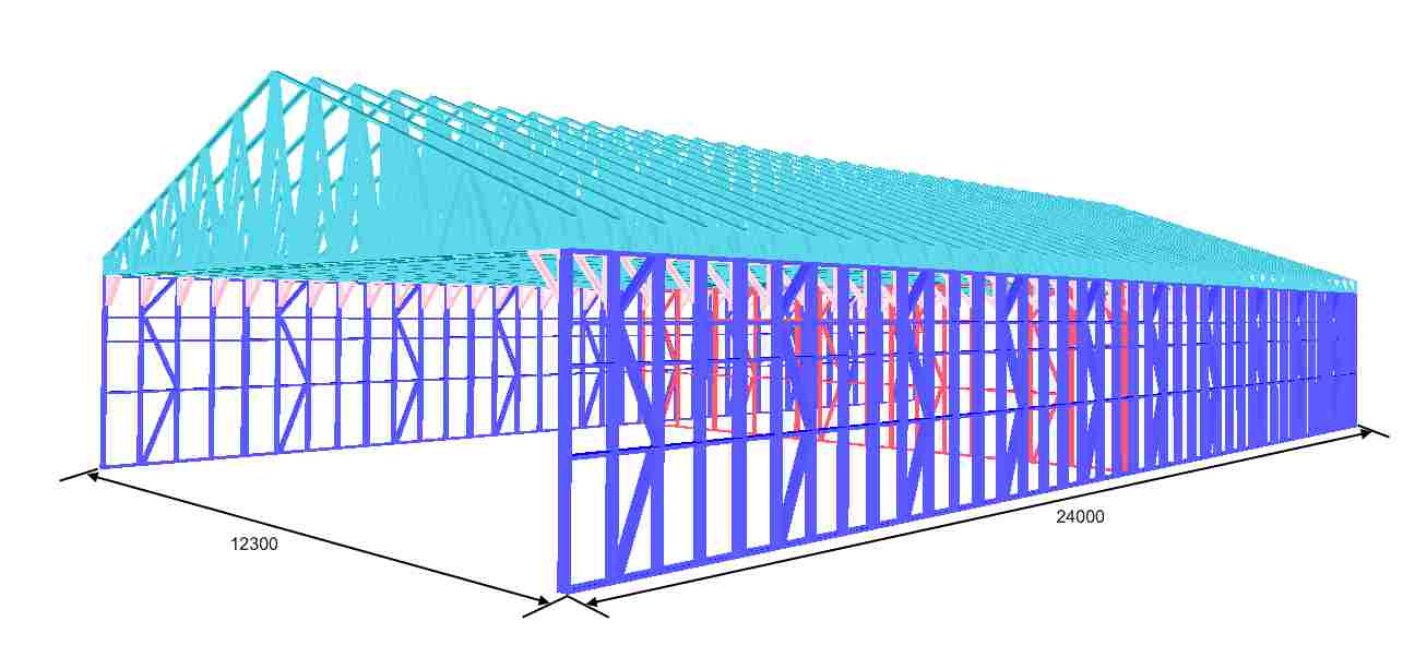

Каркас вот этого ангара 12х24 полезной высотой 3,2м стОит 420 тыс руб.
Miklash
Дело надо делать хорошо, плохо само получится
А целиком, не только каркас?
Целиком - понятие растяжимое, но считаемое.
Конкретно тот ангар был поставлен на столбчатый фундамент в песчаный не пучинистый грунт (заглублялись на 1,6 м). Обшивка - профлист оцинковка 0,4 мм,  остекление - монолитный поликарбонат полоса 0,7м под крышей, ворота - шторы ПВХ с обоих торцов, пол не делали. Стоимость около 1,1 млн руб.
Если обшивать ПВХ или просто не делать остекление, то будет дешевле.
Если проектировать для южных или наоборот северных районов, то будет ощутимая разница. С подготовкой площадки под ангар и фундаментом вообще стоимость может на порядок отличаться.

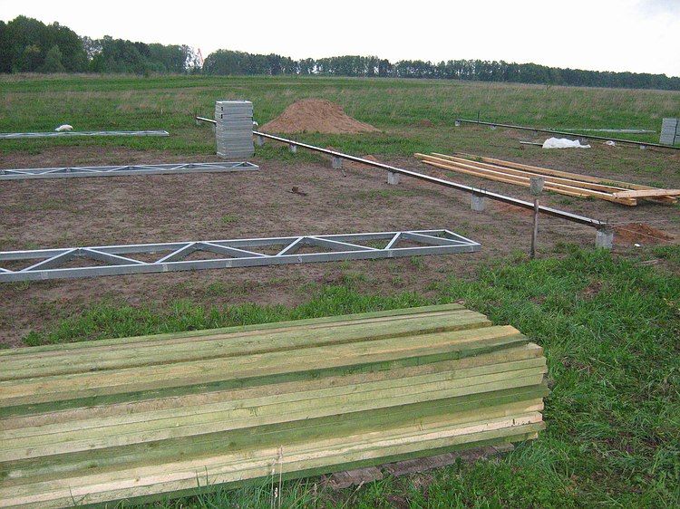

Если грунт не пучинистый (песчаный), то в чем смысл выбора вида фундамента, или это каприз заказчика?
Miklash
Нет, это я предложил такой вариант. Во первых столбчатый - это не дорого и технологично. Во вторых в отличие от не больших закрытых помещений, фундамент ангара может испытывать не только положительные, но и отрицательные нагрузки (к стати и срез и изгиб и всё в комплексе). В третьих весной, когда сверху земля оттаила, а внизу на метр ещё замёрзшая, и температура то плюс то минус, сам лично видел как в песчанике не заглубленные и заглубленные на 70 см фундаменты рвало как грелку.
Miklash
Вот тут хорошо виден фундамент. Две полосы длиной по 24 метра.
Если приглядеться, то увидите рядом с каждым столбиком кучка вынутого буром грунта. Почти чистый песок, чуть-чуть с глинцой.
