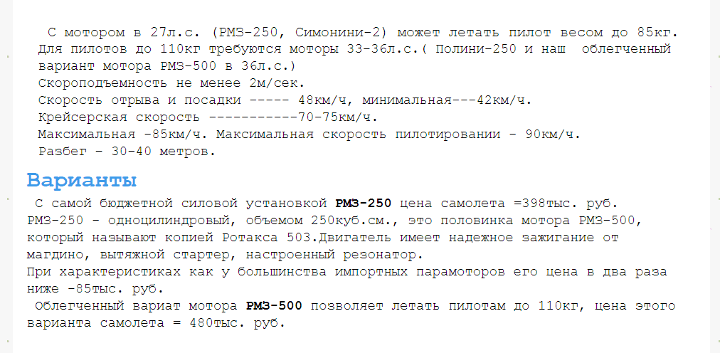

Возможно, тренд на 115 кг, а ,возможно, сам конструктор сомневался в возможностях своей конструкции с более тяжёлым движком. Ещё в 12ом или 13ом году, когда у него заказывал самолёт, я убеждал его поставить полини 250, но Евгений на тот момент его ещё не ставил и , вообще не сталкивался. На что максимум согласился симон-мини-эво, вместо симон-мини. А народ уже позже стал ставить. Есть, кстати, наверно, на этой ветке, несколько страниц назад информация о том , как один дядя поставил рмз500 и летал. Может и сейчас летает

Я сам хочу такой самик. Крыло с зашивкой 50% и мотор РМЗ-500 , При моем весе 77 кг я думая запас по тяго- вооружености будет нормально

Двигатель РМЗ 500 не сильно тяжелый, ставится на большинство трайков.
Мой вес 100 кг и я не уверен, что слабенький движок даст необходимую тягу. По моему решение очевидное и не лишённое смысла.
