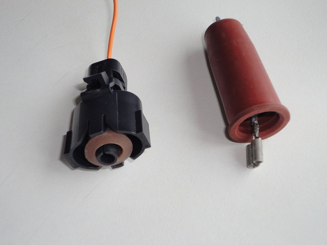

   21104-3724026 - жгут проводов электронного блока управления двигателем. Т.к. жгут подбирался под электронный блок, то он так же не является "Приоровским" и подвергся незначительной доработке: замена контактов датчиков температуры ОЖ и аварийного давления масла "плоских" на "круглые".

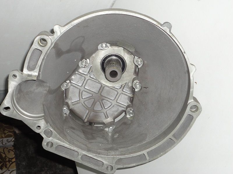

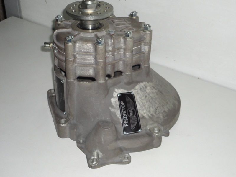

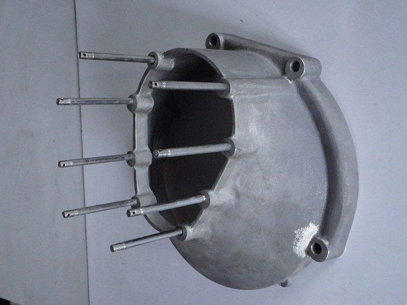

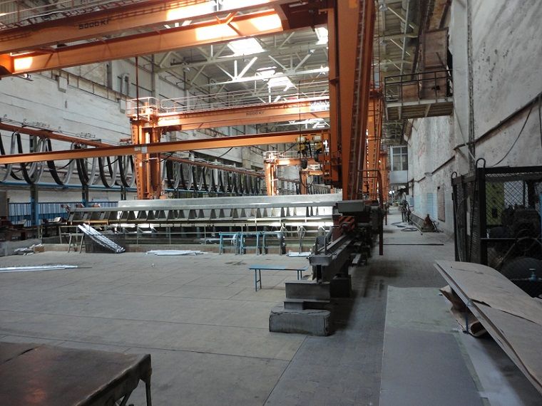

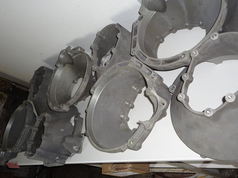

Простой малёха был: с декабря "колокола" у расточного станка очереди ждали. Сейчас уже расточили, завтра на анод везу их на "Авиастар". Электрику собрал и проверил (без стартёра). Сделал боковые поддержки для стенда. Вот пока всё. Показать особо нечего. С анода заберу "колокола" - начну собирать.
