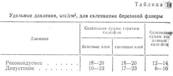

Эта фанера изготовлена в горячих пресах для шпонирования плитного материала?
Сколько слоев в фанере толщиной 1мм?
Какое давление при фанеровании?
    12,6 КБ · Просмотры: 261

Авиационная фанера выпускается следующих марок:
- БП-А – фанера, склеенная бакелитовой пленкой марки А (ГОСТ 2707);
- БП-В – фанера, склеенная бакелитовой пленкой марки В (ГОСТ 2707);
- БС-1 – фанера, склеенная смолой марки СФЖ-3011 (ГОСТ 20907);
- БПС-1В – фанера, толщиной 2; 2,5 и 3мм, склеенная бакелитовой пленкой марки В, а также фанера толщиной 4; 5 и 6мм, наружные слои которой склеиваются бакелитовой пленкой, а внутренние смолой марки СФЖ-3011. Фанера изготавливается длиной от 1000 до 1525 мм, шириной от 800 до 1525 с градацией 25 мм и предельным отклонением ±4мм.
Для справки СФЖ-3011 лет 15 как не производится. Слишком вредна для здоровья. Нюхнул горяченькой и 2-3 года из жизни. Вот так!
