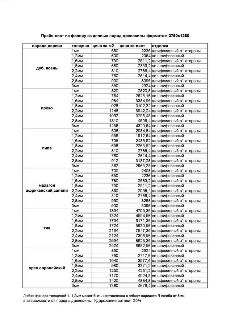

Делаем и продаём фанеру от1мм. и толще. Формат 2750х1250, шпон любой по заказу. Принимаем заказы от 3 листов. Если надо, можем сделать фанеру 1-1,5мм. гибкой, с R MIN изгиба 8мм. Фото готов выложить, но ни как не пойму, как это сделать.

Форма оплаты любая нал.\б\нал. Мин. партия для заказа и отправки пока 3 листа одной породы. Какие характеристики Вас интересуют? Клеющие составы разные, в зависимости от назначения, но все на основе КФЖ. К воде КФЖ по любому стойкая. Тут больше от древесины зависит (тик или бук) есть разница?

Судя по фото, то для авиации ваша фанера не годится, т.к. склеена из небольших кусков шпона.
andreip
Уважаемый это фото образцов. Ну зачем фотографировать лист 2750х1250?

Вопрос ? А сколько слоев в данной  1мм фанере ?
Из таблицы , можно предположить , что применяется шпон толщ. 0,55-0,6мм, и фанера толщиной 1 и 1,2 мм является двухслойной ?
