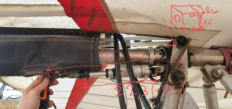

Сейчас установил на приборную панель лампочку, которая гаснет, когда триммер вернулся в исходное положение. Это очень актуально, уже не надо задирать голову, насколько он вернулся, да и при взлете уже будешь видеть, что у тебя триммер убран. Для себя выбрал 3-й вариант.
Коdar A  как с укладкой  крыла  в пакет  ,  эл  двигатель  не  даст  свести  трапецию  и  уложить  назад?  Или  я  ошибаюсь?
Ось крепления-складывания трапеции находится ниже крепления тримера, поэтому думаю не будет ничего мешаться.
Не будет мешаться. Просто в моем варианте крепежа, который наспех собрал, Линк прикрывает болт натяжения поперечных тросов. Из-за этого мне придеться откручивать гайку крепления соединения Линка к трубе. Если триммер поставить наоборот с передней части в сторону трапеции, то будет вообще прекрасно.

Доброго времени суток!  может есть фото по установке триммера спереди ,для удобства его установки на крыле ?
