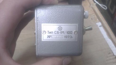

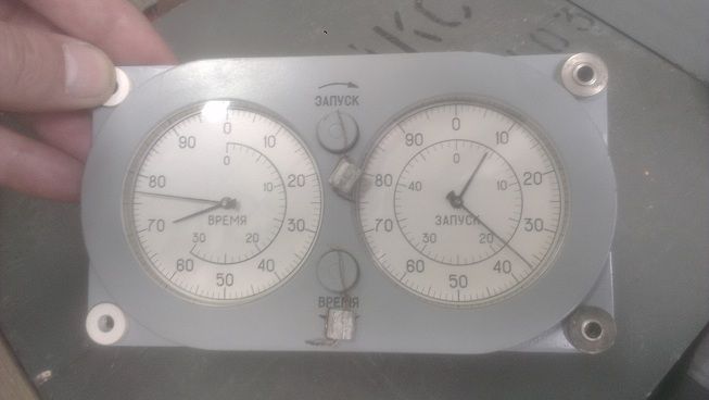

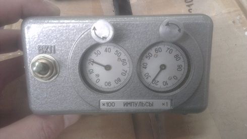

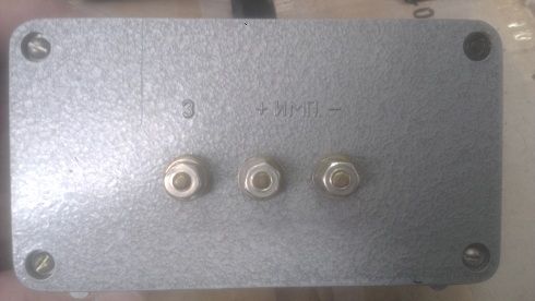

Опознайте пожалуйста данные два прибора.
Где применяются?
Какие функции выполняют?
Очень надо, ничего не могу найти..

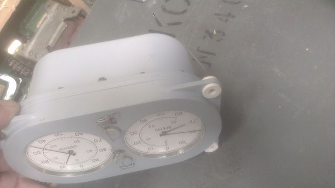

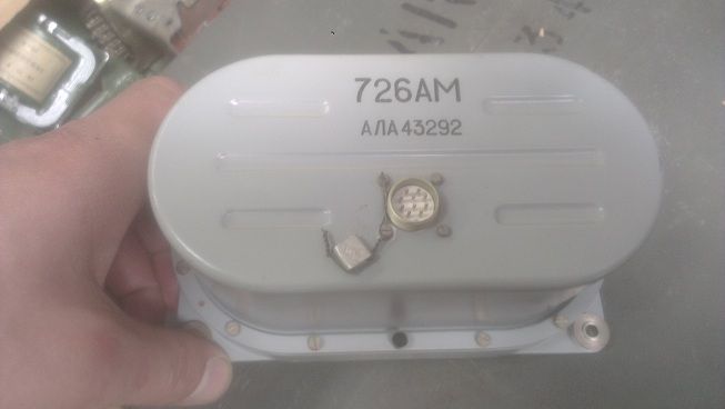

726АМ - Счетчик времени и запусков.
Предназначен для регистрации времени работы в часах и числа запусков дв-ля ВСУ.
Используется, пока еще, на Ту-154Б,М.
Возможно еще на каких то типах ВС.
