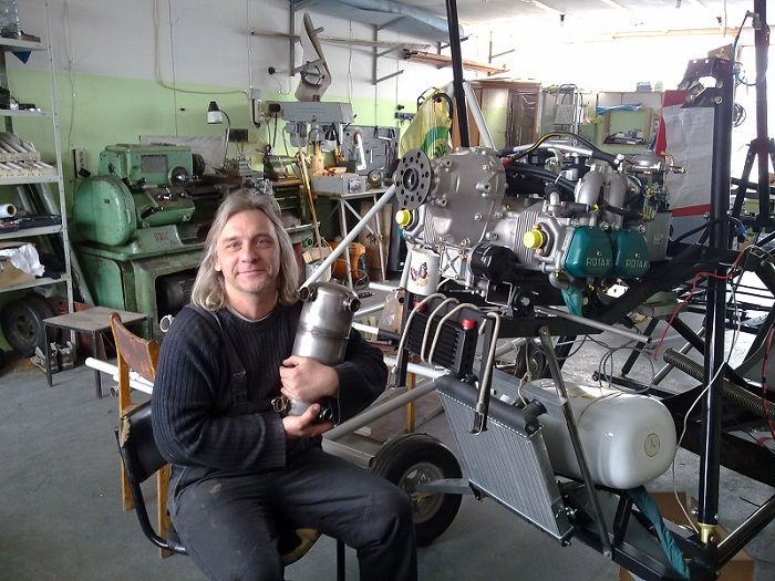

Андрей Борисевский (Поиск06) свою ласточку МД-50 перестраивает под двигатель сам и никому не доверяет.
А  фотке от 22 марта Андрей из Воздушного Моста уже начал возиться с прилаживанием обвеса двигателя на мой Форсаж.

Но аппараты с 912-ми всё же были собраны, подняты в воздух и обкатаны. Словили два частичных отказа. Поиск06 с посадкой в поле, я с посадкой обратным курсом. Поставили указатель давления топлива - картина встала на место. Засорение фильтров. Хиленькие подкачивающие насосы не терпят затруднения на всасывание!!!
Ещё на 10 часах налёта вылетели 2 термопары у Андрея, потом тоже на 10 часах у меня.
Ещё я умудрился налетать порядка 3-х часов на бензинчике активно забодяженном ферроценом. По этому поводу привёз красные свечи с характерным налётом. Но по ощущениям - просто тянуло чуть хуже. Ни температура выхлопа ни температура головки не уходили из заданных параметров.
Мы и сами на маршрут берём с собой молекулярной бодяги на 4т бензина. Т.к. в Николаевске на Амуре например 95-го бензина столь любимого 912-м ротаксом вообще нет. Тут о бензинах узнал много нового и познавательного  :🙂
Долго подбирали винты под 912-е Ротаксы (испытано 6 разных винтов). Здесь Поиск06 может написать поэму если найдёт время. Оказалось луганские R102 винты и L102 винты - это разные винты - не наступите на эти грабли!!!
Налёт у Поиск06 более 30 часов у меня пока 23 (за прошлую неделю только получилось толком начать летать).

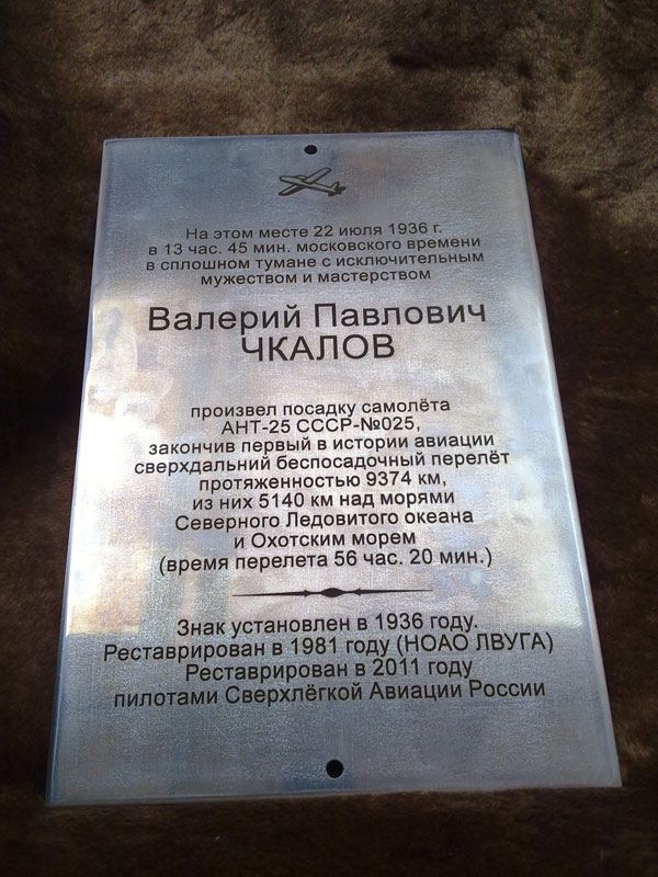

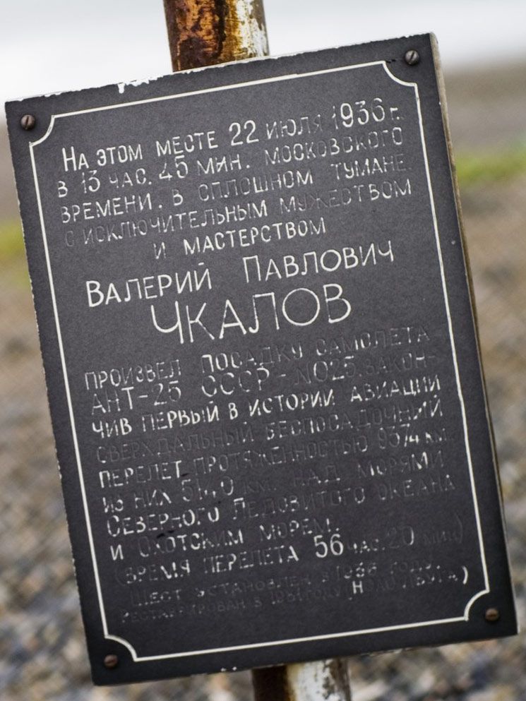

- Мой друг Павел из Дубны изготовил новую табличку на о.Чкалова чернением из полированной нержавейки с покрытием. Получилось симпатично. Только вес аж 3кг!!!  😱 Ничего приспособлю как бронеспинку - случаи разные бывают. Попробовал сфоткать -  наверно не буду результат выкладывать - хреново у меня полированные поверхности снимать получается.

Всё же выкладываю фото табличек установленной сейчас и изготовленной (извиняюсь за качество сьемки - не знаю как грамотно снимать блестящие поверхности).
Фото оригинала таблички Суворова Алексея:
http://www.panoramio.com/user/3744408?comment_page=1&photo_page=5
    120,3 КБ · Просмотры: 366
