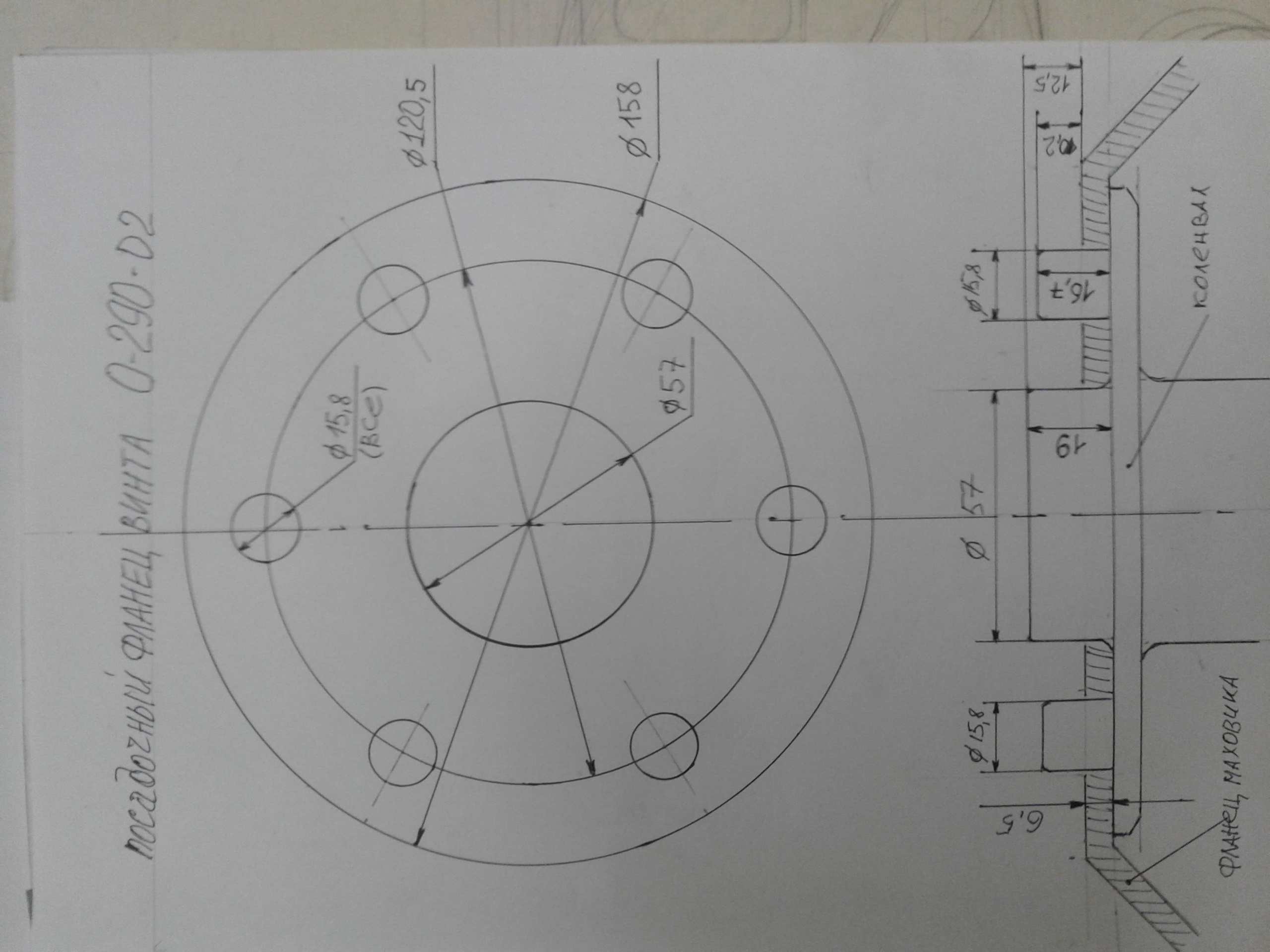

Всем доброго времени суток. Возникла необходимость в проставке  между фланцем двигателя Лайкоминг 235 и ступицей ВВ. Кто может подсказать варианты и материал из которого можно изготовить проставку?

Да делайте из дюрали без проблем: если проставка короткая, можно крепить винт болтами бОльшей длины насквозь через проставку; если длинная - надо сделать ее в форме катушки и одними болтами крепить проставку к фланцу двигателя, а другими к фланцу винта.

Спасибо что ответили, проставка длиной 65мм и толщина ступицы 35мм, резьба 20мм итого 120мм, болты толщиной 10мм возможно напрямую болтами? Фланец двигателя такой:

Проставку такой толщины вполне можно крепить насквозь.
