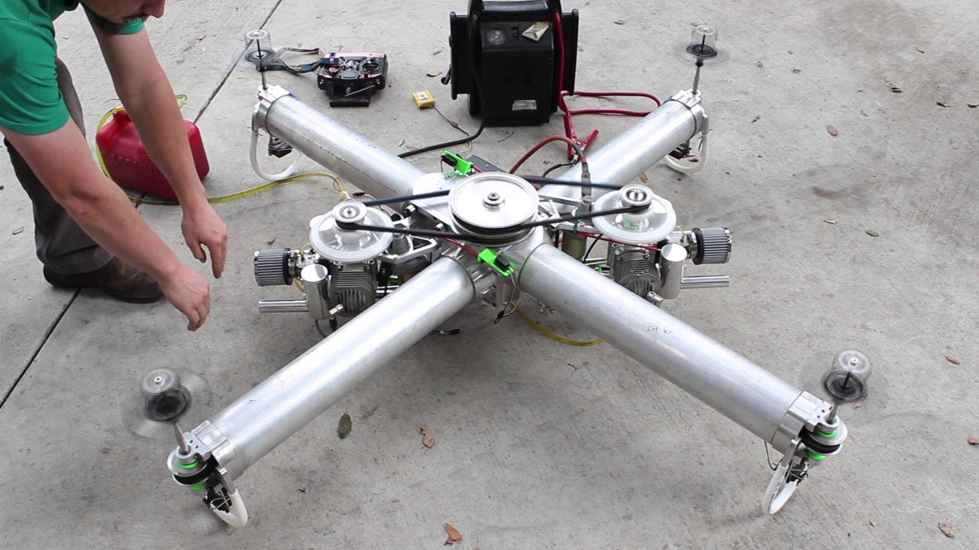

Проектирую квадракоптер грузоподъёмностью 80кг.
Воплощена почти   http://www.youtube.com/watch?v=nOr3ZFIEihI [/quote]
Токмо с пустотелой фигуркою пилота она и может подниматься: ибо ниичего более тяжелого не способен оторвать от планетоида...

   Советы давать - увлекательное занятие. Но вот как вы смотрите на управление этой квадрой путем воздействия на проточную часть струи?  Как до, так и после ВВ?  Согласен, не очень изящно, но гораздо проще. А уж об надежности процесса и нет речи. Тогда и ДВС пишется, и прецеденты (можно подглядеть) есть.
Здравая мысль, что-то вроде управляемых жалюзи;
В случае падения с малых высот 30м, при полном отказе СУ перекрывать полностью и парашютировать, остальное погасит конструкция.
Если рассчитан как винт от вертолета, то логично и делать как винт  вертолета. Иначе зачем рассчитывать?
    На квадре ВВ должны быть самолетного типа,  с большой круткой.
Можно...
Использовать механическое управление на каждый ВИШ  квадрокоптера от центральной ручки ЛА. Мозги и пятая точка - это и гироскоп, и углы тангажа и крена  под контролем. А рука и высокий рычаг РУС (механический джойстик) это лучший серво механизм. При этом обороты всех ДВС  не нужно  судорожно менять, достаточно немножко менять шаги  ВИШ, каждого из  четырех винтов в кольцах ограждения. При механических тягах управления ВИШ это вполне легко...
При возможности всех ВИШ становиться на отрицательные углы атаки, появляется возможность устойчивого приземления на двух тянущих винтах (третий балансирует ЛА). Если, например, отказал один двигатель... Рассчитать тягу двух любых винтов на одной оси, как необходимую для приземления. Для шасси с амортизацией это до 2G перегрузки. Тоесть сумарная тяга от двух винтов должна быть намного больше половины взлетного веса. Чтобы в 4 винтах была лишняя тяга для скороподъемности...
Показывайте всё, расчеты, детали, технологию сборки, и мы будем советовать... Зима долгая.
1.При изменении шага винтов будет меняться крут./ реактивный момент, что приведёт к развороту  всей системы. Поэтому октакоптер с парными винтами или доп. струйные дефлекторы.
2. Прикиньте по нагрузке на ометаемую винта скорость авторотации: будете радостно поражены или диаметрами винтов или скоростью снижения.

Этот пункт сотрите, читайте внимательнее... Авторотация не предусматривается.
