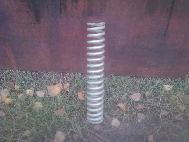

Пружина-амортизатор основного шасси, продаю
GALKA
"ОТ ВИНТО-ОВ!"
Вот такие пружины, стоят примерно на 50 дельталётах.
1 тыр. за пару, кадмированы.
    79,2 КБ · Просмотры: 115
А размеры можно узнать , и диаметр прутка из которого навита пружина.  А то что то  ЯД  молчит!
Пардон, конечно же, вот:
- Диаметр пружины -- 49 мм;
- Внутренний диаметр -- 33 мм;
- Диаметр прутка -- 7 мм;
- Длина пружины в свободном состоянии -- 290 мм;
- Количество витков -- 18;
- Сталь -- пружинная;
- Покрытие -- кадмирование.
Слабовата для моего изделия.  Вот бы пруток 9мм - было б то что дохтор прописал. Расстроился,  и  ЯД  все молчит  😡
Смотрите сами. Разработана была и устанавливалась на дельталёт со взлётным весом 450 кг. У меня на первом дельталёте со взлётным весом 350 кг стояла, почти никогда не срабатывала, я её считал жестковатой.
