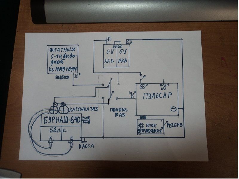

У меня наоборот-пока магдино не работает, Пульсар брызжет искрой на свечах в режиме "РЕЗЕРВ". Когда мотор набирает обороты, я кнопкой переключаю катушку зажигания на + от штатного коммутатора и другой провод катушки на -(массу).
А в режиме РЕЗЕРВ соответственно провода идут на + батарейки и на вывод "КАТУШКА" Пульсара. Вывод Пульсара "ДАТЧИК ХОЛЛА" не используется, да что я тут объясняю, завтра нарисую схэму и фотки!!!
Вот СХЭМА!
Жми на РЕЗЕРВ, далее после выравнивания оборотов переключаю на штатный коммутатор.

Схэма не шибко понятная,но Бурнаш-640 в 52 л.с. веселит.(недавно в другой теме он был 58 л.с.), думаю дойдёт и до реальной мощности! 😉
Однако опыт в целом интересный,только я не понял,за счёт чего смесь в цилиндре поджигается в нужный момент? :🙂

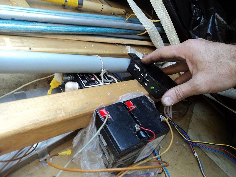

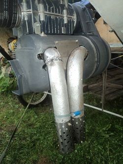

На фото 1 сам Пульсар и АКБ, которая снимается перед полетом (лишний вес)

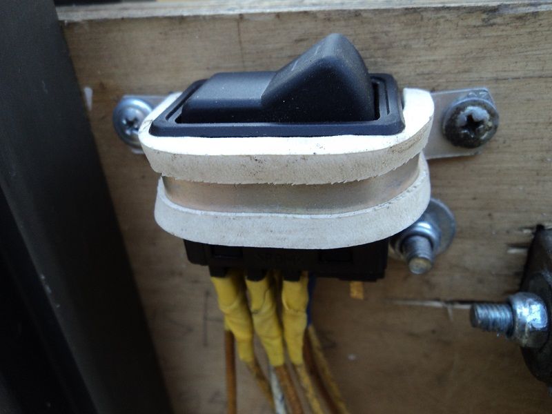

На фото 2 виден вазовский переключатель-в этом  положении кнопки- нейтраль, в среднем работает штатное магдино, при включении на рисунок-Пульсар.
На фото раздельный выпуск!
Когда я запустил Бураша возле гаража, люди с улицы пришли посмотреть.
Теперь понятно, представляю как в ушах свербит 😱!
Крышку обдува наверно проблематично снимать с такими трубами.
Выпуск не прямой и уши не болят, даже если рядом стоишь. Просто звук необычный, сочный-люди живы остались и это главное! Так подсажите по Карбу К65Ж!
