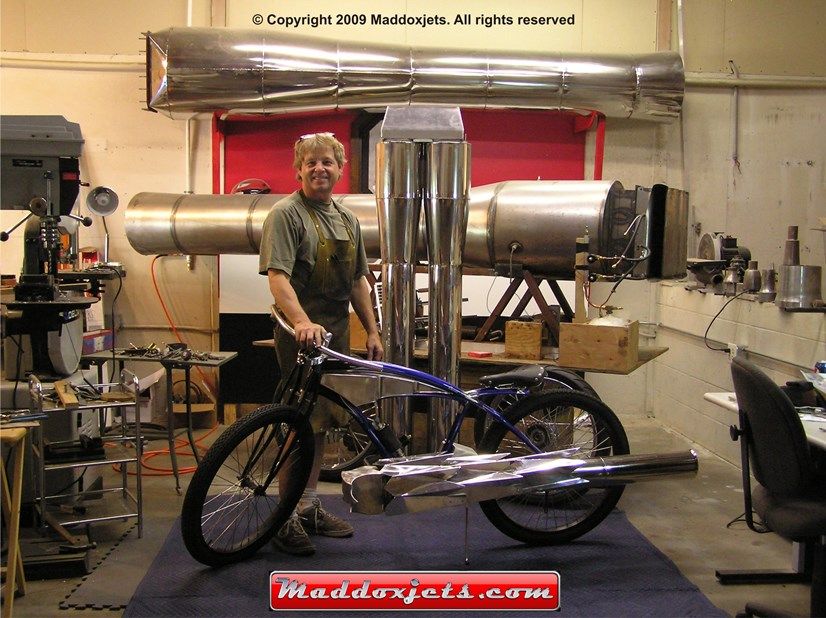

Если нужен серьёзный http://www.maddoxjets.com/maddoxjets_complete1.html готовые
http://www.maddoxjets.com/maddoxjets_kits1.html чертежи и наборы

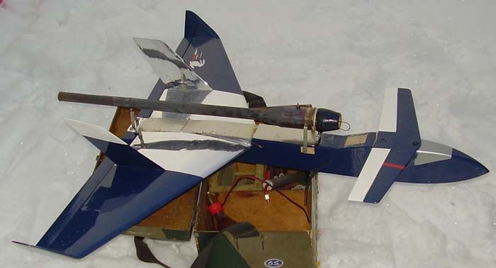

в свое время делал вот такой ...гремит страшно,ресусрс вобще никудышный,даже кольца наваривали для усиления все прогорает и сминается..оставил это..

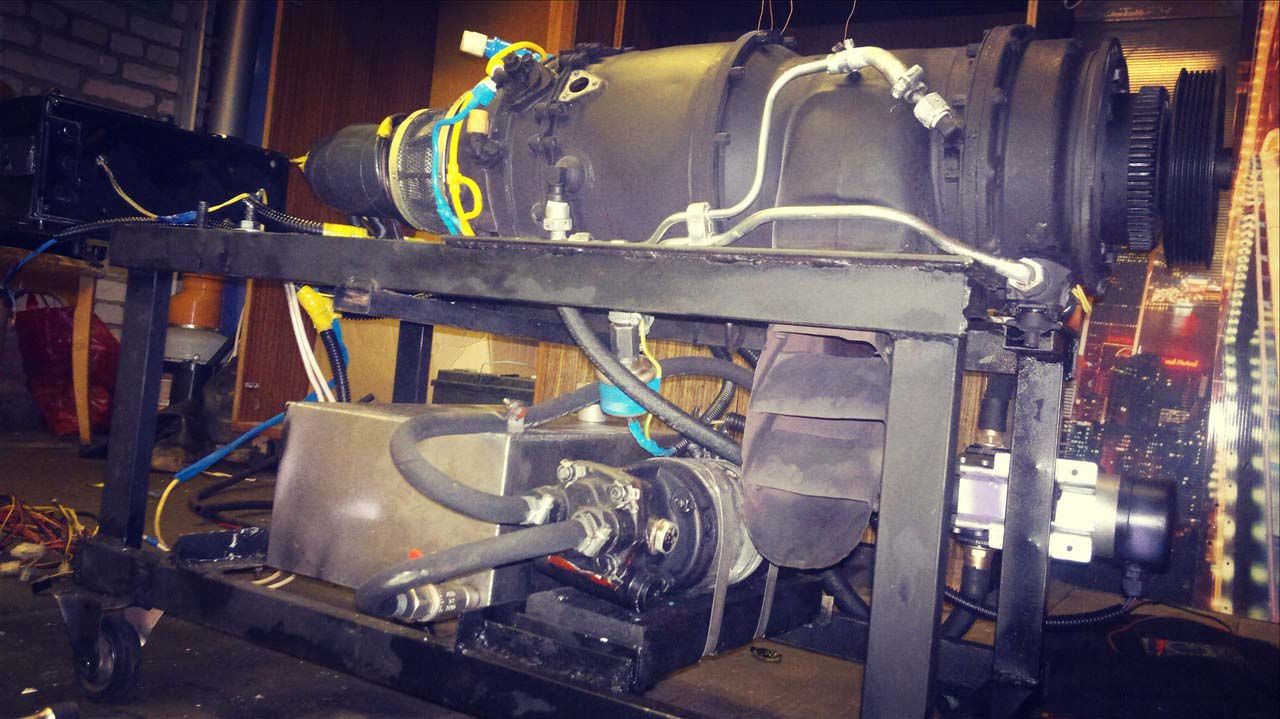

перешел на вот такие 🙂..понятное дело что все это убыточно и только ради интереса занимаюсь.
    150,3 КБ · Просмотры: 592
перешел на вот такие Улыбка..понятное дело что все это убыточно и только ради интереса занимаюсь.
1. Это уже не ПуВРД, а ТвАД (турбостартер).
2. Хобби, по определению, для души, а не для кошелька.
