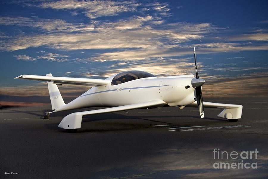

  • По некоторым данным самый топливоэффективный самолёт в 2-х местном сегменте. Ну по крайней мере 50 миль/галлон я нигде больше не видел.
  • Для своих 100 л.с. самолёт очень быстрый – макс. крейсер почти 300 км/ч. Немногие поршневики гораздо большей мощности могут похвастаться такими параметрами.
  • Красивый (по мнению большого количества людей). Однозначно очень необычный.
  • До сих пор в продаже недорого встречаются комплекты разной степени готовности.
  • Имеет довольно длинную историю эксплуатации, много всяких модов (доработок), устраняющих или уменьшающих недостатки начальной конструкции.
  • Очень прочный. Имеет вполне себе современный углепластиковый лонжерон переднего крыла (запас прочности 30g). Случаев нарушения конструкции под действием аэродинамических сил не зафиксировано

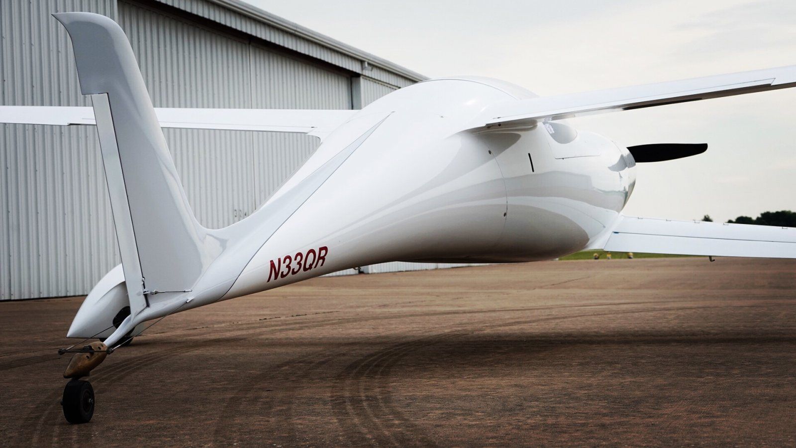

  • Самолёт довольно тесный, имеет маленький багажник с неудобным доступом. Вход/выход неудобный, фонарь открывается только вперёд, посадка специфичная (полулёжа, как обычно на планерах). Впрочем, ширина салона в локтях и плечах довольно неплоха, а голову и вообще можно положить на подголовник.
  • Эргономика довольно специфична - центральная ручка, вытянутые ноги, отсутствие козырька над панелью приборов. Нет места для мелких вещей в кабине.
  • Есть свои особенности и в управлении – огромная колея, равная размаху крыла, заднее колесо, расположение руля высоты на переднем крыле. Отсутствие закрылков и очень маленькое лобовое сопротивление предопределяют большие взлётно-посадочные скорости. Короче самолёт требует от пилота хорошей квалификации, понимания его особенностей и просто влётанности.

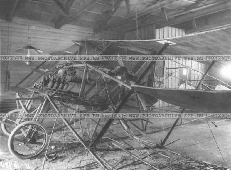

Я.М.Гаккель в 1909 году строил аппарат с обратным выносом, который сгорел конечно это не тандем, но какой он логикой руководствовался?
Посмотрел видео СЛА-85, так на разбеге так болтается аппарат по кочкам из-за гибкого крыла и кронштейна для шасси одновременно.
Нихрена не понял. Что общего между СЛА-85 и Q-200? Гаккель вообще каким боком тут? Можно и Бич-17 вспомнить, тоже биплан с обратным выносом.

-будем честными,багажника в нем нет. Есть некое место за спинками, занятое аккумулятором и элементами топливной системы, через которое идет проводка управления, от которой никак нельзя отгородиться, куда фиг залезешь. В общем реально,туда поместиться только спальник, ну два спальника. Ну или мешок с наличкой. посылаешь свои шмотки авиапочтой, а сам на КУ-2, прилетел, а тебя уже вещички на месте ждут... А вобще, багажник лучше деалть снаружи, как на лонг изе
- очень строгое ограничение на вес двигателя, это сильно усложняет вопросы проектирования и вообще существования аппарата, с двигателем, отличным использованного в оригинальном проекте и модификации Q200.
-о-очень не удобно залазить и вылазить, не что упереться второй рукой. На проекте АСА2, это решалось силовой продольной дугой проходящей через кабину между пилотами, здесь ее ставить некуда, сейчас бы проектировал вообще с дверями.
-тесная кабина. оч тесная. в зимней одежде на натуральной вате с смеховым воротником, два человека размера L, помещаются бочком.

Конечно Q-200 самолёт непростой. Это не LSA (не проходит по минимальной скорости), не пилотажник и даже не круизер. Просто скоростная прогулочная игрушка. Но довольно требовательная к квалификации пилота и пониманию им особенностей аэродинамики и управления этим специфичным аппаратом. На последнем многие и погорели, потому что воспринимали его просто как красивый способ летать дёшево и быстро. Также надо понимать, что в таком тесном и скоростном самолёте должна быть очень детально проработана эргономика кабины. И располагать РУД и РУС вместе с одной стороны (реальный случай из расследования катастрофы) несколько самоубийственно (в буквальном смысле).
Потому рыночная ниша самолёта узка и специфична. Но те, кто обладает достаточной квалификацией и упорством в постройке и освоении этой машины отзывается о ней с любовью.
