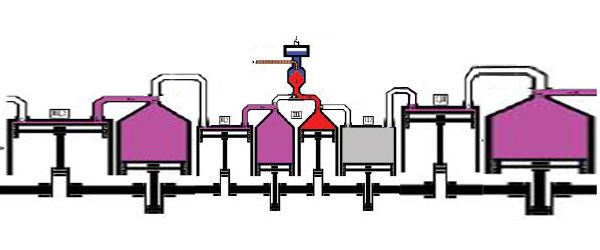

Ну насчет арихметики не знаю верно ли сосчитано, проверять не хочется, непонятно как обеспечить работоспособность камеры сгорания в которой постоянно горит топливо и клапана который эту горящую смесь переключает между разными цилиндрами, это ведь даже не выпускные клапана, из чего такое сделать то можно и как заставить работать приемлемое время.
Также большие сомнения в эффективности предложенного процесса даже если его удастся осуществить, давление в цилиндре равно давлению развиваемому  компрессором, то есть эквивалентом такого двигателя будет двс с крайне низкой степенью сжатия,  так что скорее всего авторы просто не те формулы написали

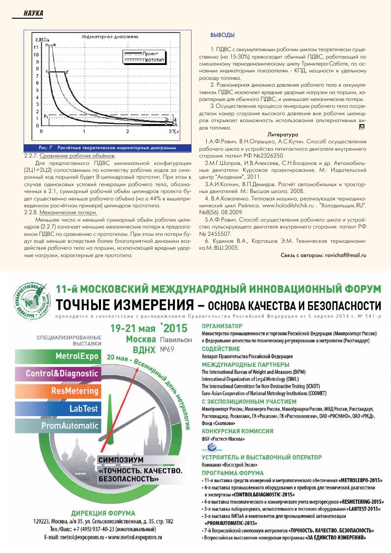

2. п.1 выводов- вывод об улучшении индикаторных показателей-инд. кпд , рассуждения же в статье -  о термодинамических процессах и их показателях (один из показателей в этом случае должен быть термический кпд.) для д.т.н.-ов не солидно...

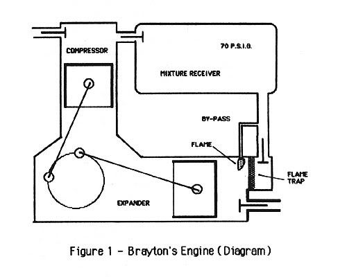

Как я понял, п.3 выводов - предложение воскресить поршневой двигатель Брайтона ?...

Уважаемые  коллеги!  В статье речь идет о способе организации рабочего
процесса,  позволяющим  увеличить  КПД  двигателя  на 15-30%.
На мой взгляд нет тут никакого описания способа организации рабочего процесса а есть винегрет из конструкции и формул, причем складывается такое впечатление что авторы сами не понимают что предлагают
из рисунка 7 следует что компрессор, который подает в камеру сгорания рабочую смесь выдает давление в 75 атмосфер , вы видели где нибудь такой компрессор, это сколько ступеней нужно и какой кпд и размеры этого агрегата будут, причем на графике рис7 работа этого компрессора изображена кривой АС , ну явно не так компрессор работает.
А если судить только по рис 7 то цикл предлагается следующий-в 3-х литровом цилиндре сжимаем воздух(если с топливом то смесь так сжать не получится) до давления в 75 атмосфер, а дальше подводим тепло при постоянном давлении с последующим расширением рабочего тела, то есть налицо двигатель со сверхвысокой степенью сжатия (желающие сами прикиньте какая степень сжатия нужна чтобы получить 75 атм), а чего только 75 давайте возьмем 175 тогда наверное кпд еще вырастет, правда вопрос технически такие параметры можно обеспечить в реальном двигателе  (причем если так осуществлять рабочий цикл то в нем нет потерь на всякие перетекания из камеры сгорания по цилиндрам  и в камеру сгорания из компрессора в отличии от предложенной конструкции)
ТО есть смысла что считать и доказывать я не вижу, какие то пустые мечтания причем далеко не новые кажись двс с СВСС известны, так что не стоит обсуждать подобную галиматью

Для высокого значения инд. кпд, демонстрируемого расчетами и графиками  нет оснований- слишком много площади цилиндров и прочих каналов последовательно соприкасается с 1 кг рабочего тела, о чем выше писали уважаемые коллеги да и сами авторы опуса ушли в сторону в вопросах газодинамических и прочих потерь...
"вырисовалась" проблема газодинамических потерь,
обусловленных перетеканиями рабочего тела из цилиндров предварительного расширения в цилиндры последующего расширения. И, хотя анализ и обсуждение способов решения этой проблемы выходит за рамки данной статьи...
Авторы, определяя  n[sub]d[/sub] - показтель политропы расширения (!!)при этом пишут там же об адиабатности(!!)-
Из предыдущего и 2.2.1, 2.2.2 и адиабатности процессов расширения nd =1+R/mcV[Td,Tz]
Уже писал, авторам - А.Ф.Равичу и др.- уместнее вести речь о термическом КПД.  Индикаторные показатели определяются лишь экспериментально, или рассчитываются с учетом экспериментально полученных, или известных для данного типа двигателей n[sub]1[/sub]   n[sub]2[/sub]
Для высокого мех.кпд в представленных картинках нет никаких оснований -слишком много поршней с кольцами на 1 кг рабочего тела (точнее на 1 МДж введенного тепла) (при, как я понял, двухтактном процессе в цилиндрах) да плюс уважаемый miharus еще добавил  пару горшков;)...;  компрессор на картинке обозначен квадратиком (похоже тоже поршневой?). и все это хозяйство на одном валу, с которого, как я понимаю, снимается полезная мощность...
уж право, лучше БСМ...

В том то и дело. Предложено 3 варианта схемы - компаунд (там уже все сделано), обычная (там как сделать не знаем), пульсирующий - тоже как сделать не знаем.
