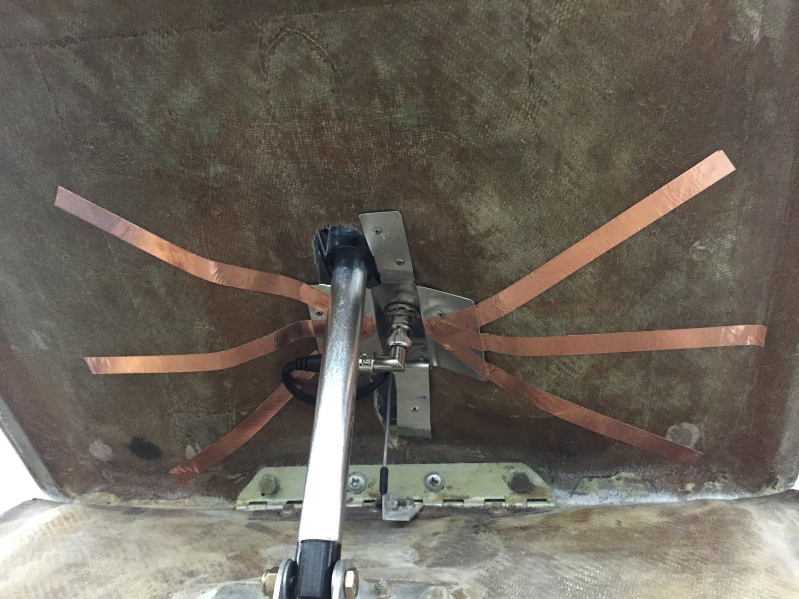

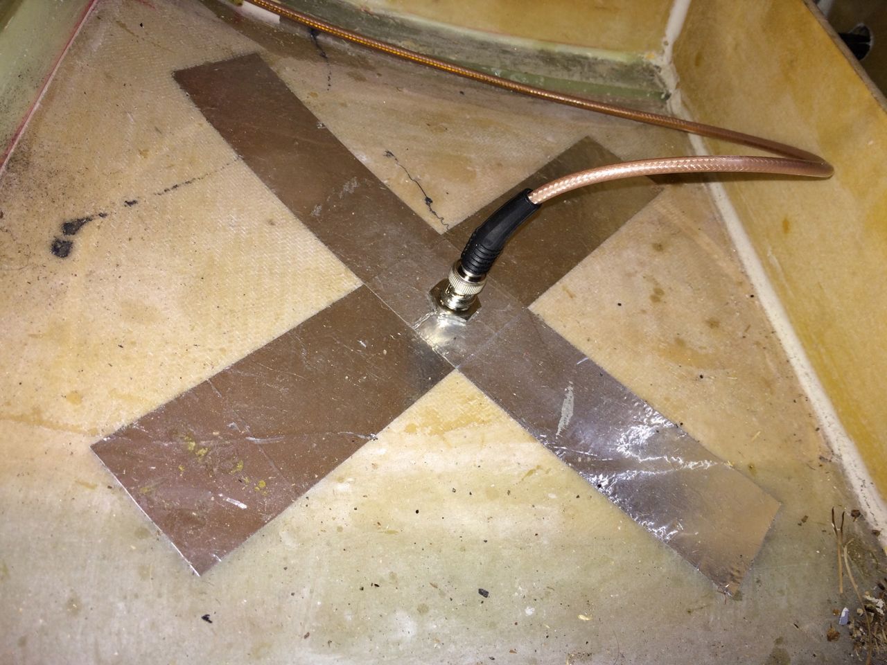

aviastar
Я люблю вертолёты!
У антенны должна быть "земля". Для композитного самолёта - в идеале это круг тонкого листового металла с внутренней стороны. Для упрощения конструкции можно использовать металлические полосы или обычные провода. Чем больше лучей, тем лучше.
Противовес не потребуется для дипольной антенны, но её длина будет больше метра. Для авиа такой вариант не очень удобен. Если только при установке внутри киля.
