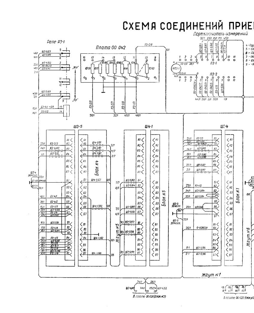

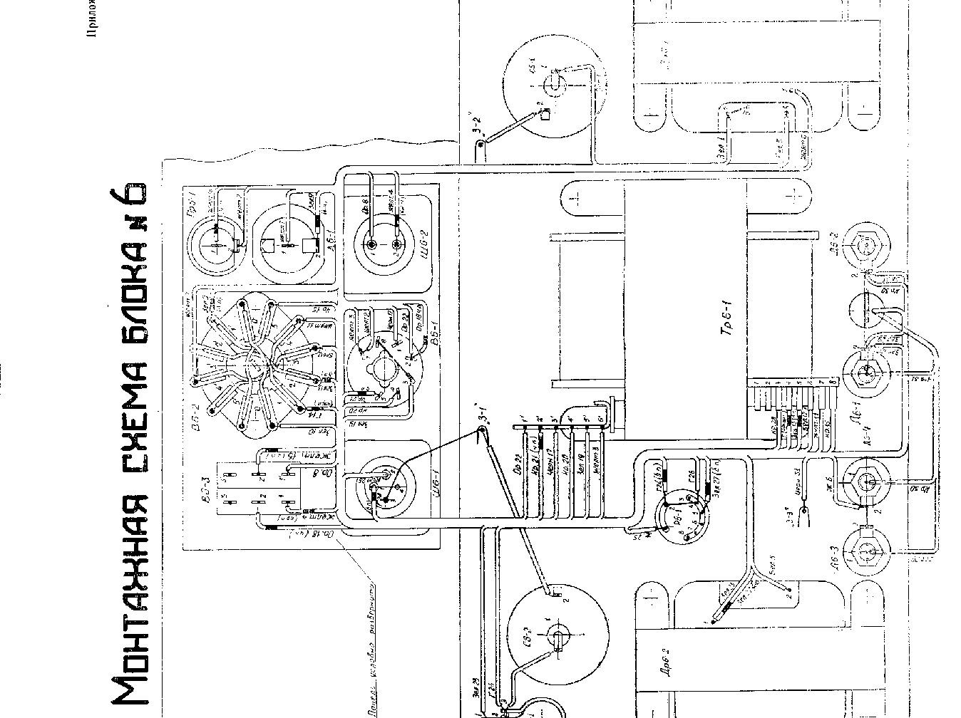

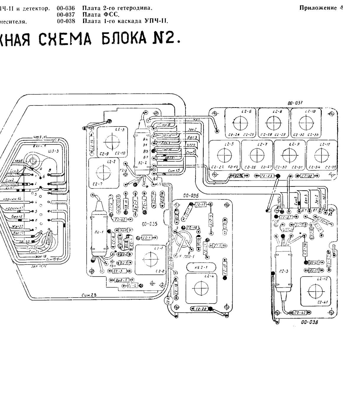

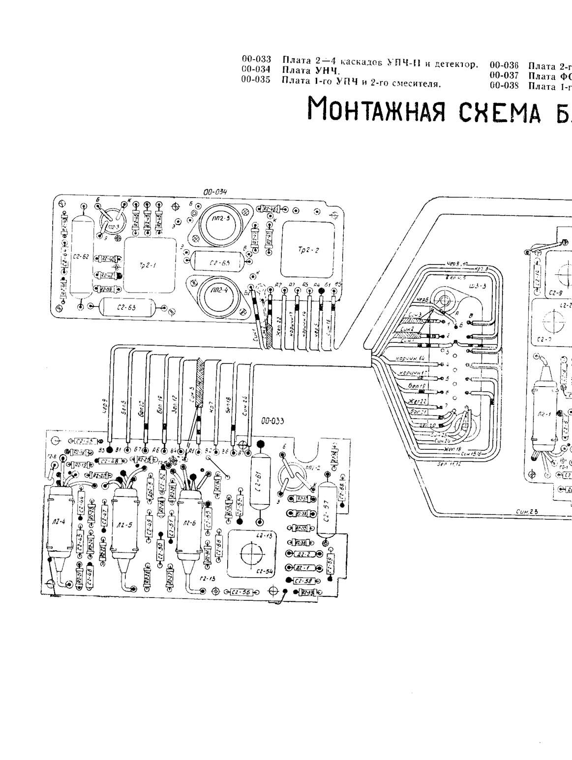

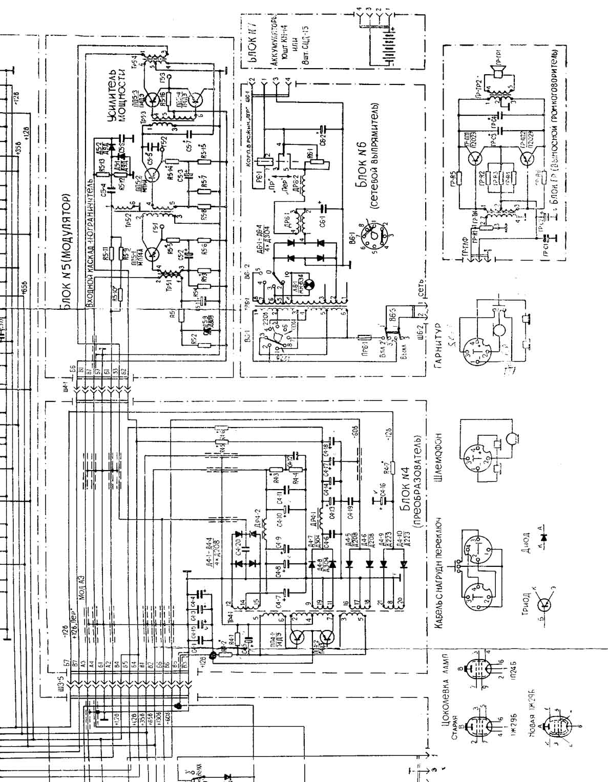

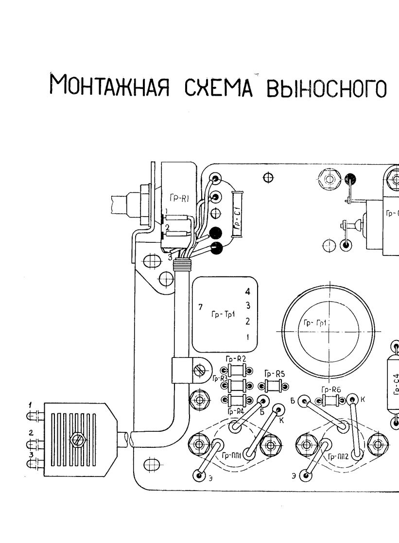

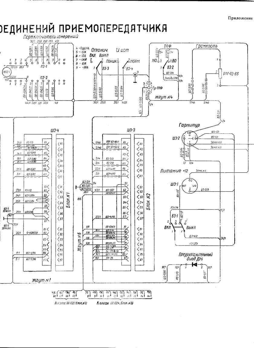

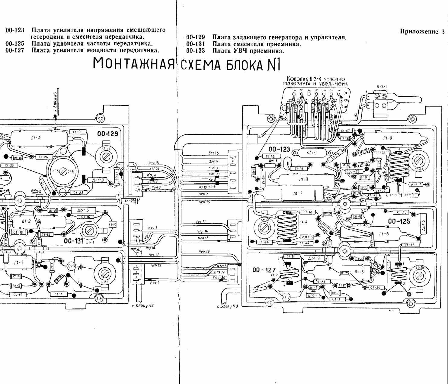

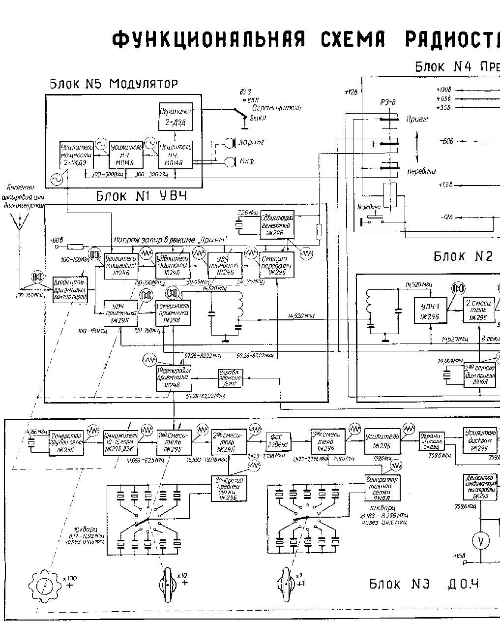

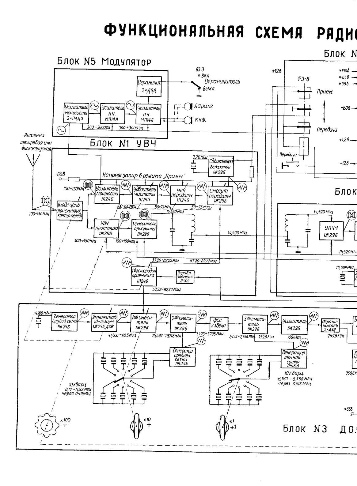

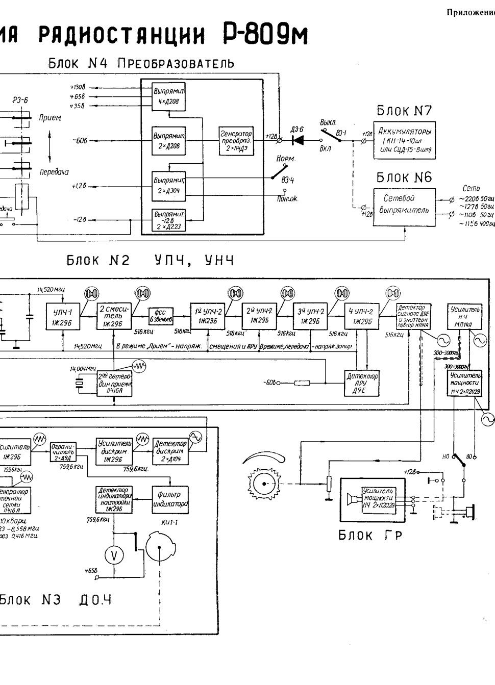

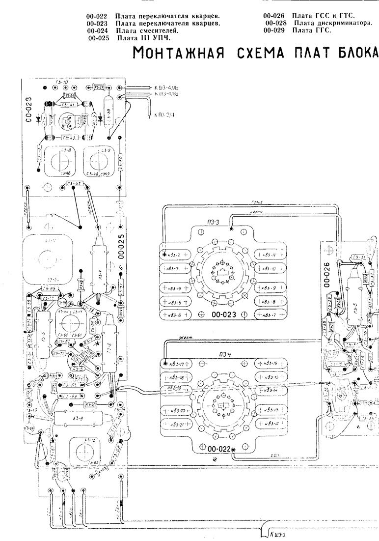

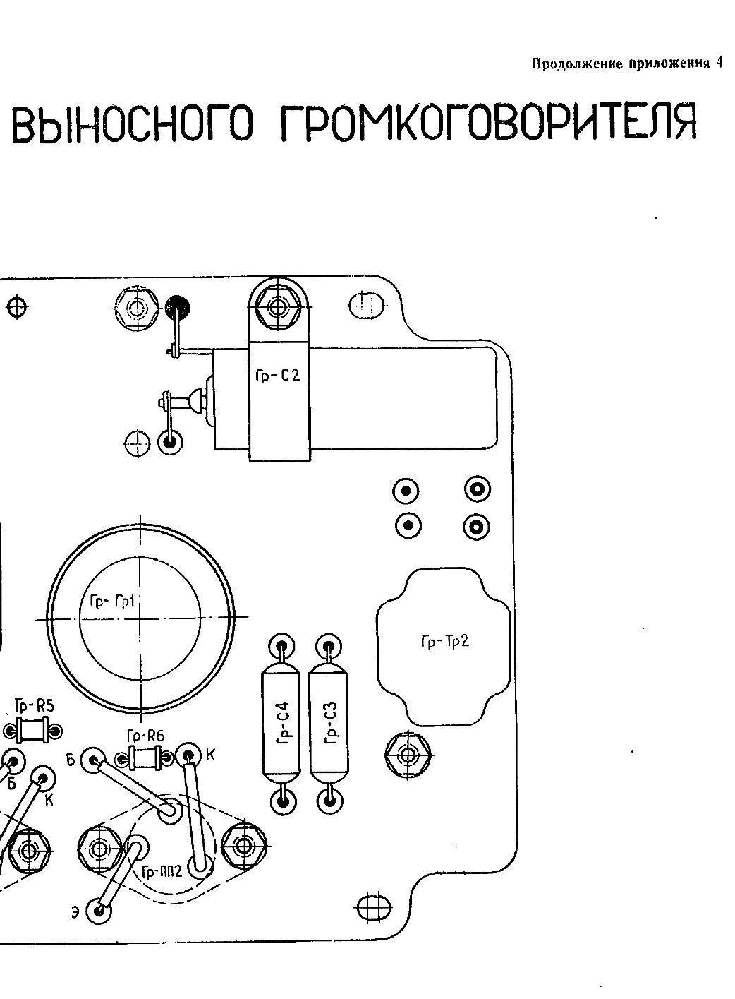

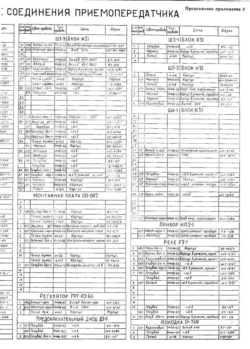

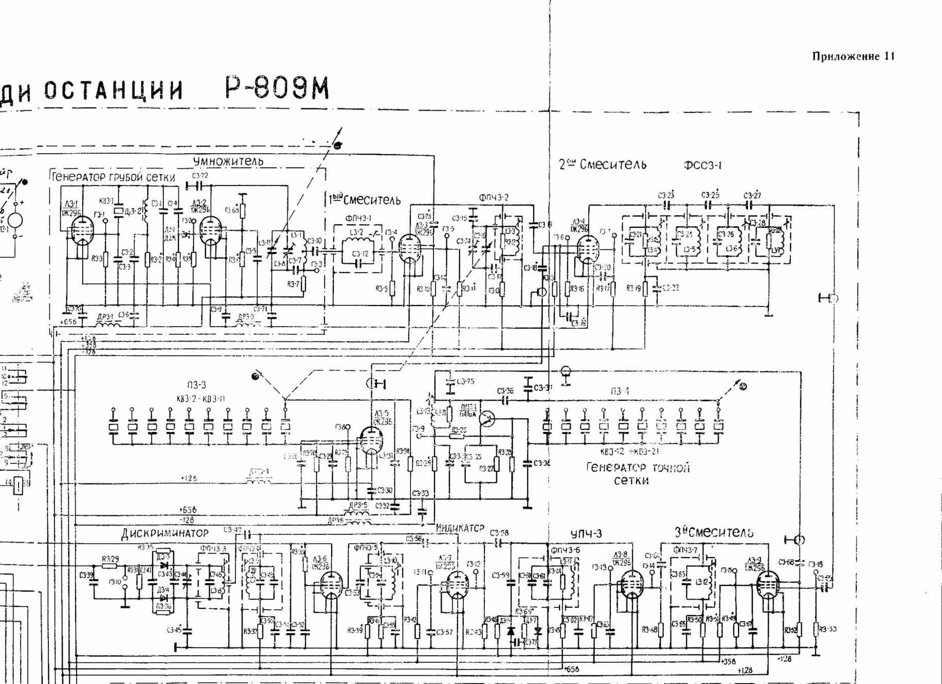

Ремонтировал такую станцию. Бомж выложил схему Р-809М, она почти полностью на лампах, однако Р-809М2 на транзисторах и лампы стоят только в передатчике, по этой причине при работе на переддачу, после нажатия тангенты, прежде чем гундеть нужно выдержать паузу, около 1 сек, чтобы лампы нагрелись. У меня была  такая же неисправность. Дело было  в преобразователе напряжения, вышли из строя силовые транзисторы (по моему П-214), в первом случае, во втором был обрыв в трансформаторе. Станция конечно маломощная, но при работе со своей штатной диско-конусной антеной работает неплохо. Есть даже схема шумодава на нее. В ней собственного шумодава нет. Еще один момент. Диско-конусную антенну нужно скрутить с того же СКП, и обязательно заменить кабель (были варианты с 75-ти омным и 50-ти омным фидером на этой станции). Из за старения диэлектрика (полиэтилен) старый, штатный кабель дает сильную отраженку и затухание.
