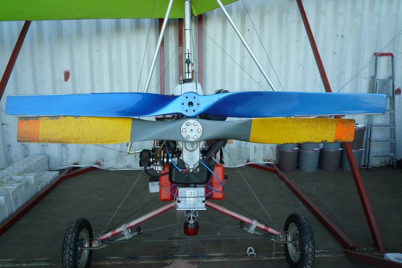

Алексей SPB
Питер
Стоило мне только "заикнуться" и через 1,5 месяца я уже летаю на новом винте. :D
Олег (zov) изготовил и переправил винт в питер, без какой-либо предоплаты. [smiley=thumbsup.gif]
Я винт испытал, убедился в увеличении тяги на 6 кг. и купил его, перечислив Олегу деньги со свой карты VISA через интренет банк на его карту.
Фактическая тяга не известна, я померил (напольными весами упертыми в стенку) лишь ее увеличение на абстрактные 6 кг. по сравнению со старым винтом.
Объективное подтверждение увеличению тяги тоже есть - на новом винте скороподъемность примерно на 0,5м/с больше.
Старый винт 1700мм., новый винт 1900мм.
На фото мои винты, старый и новый.
  • 122,2 КБ Просмотры: 103
KAA
Ненавижу Солидворкс!
Собственно это-и есть главная причина увеличения стат. тяги и ЛТХ. Тяга пропорциональна 4-й степени диаметра.
Ну и затенение винта заметно уменьшается.
Замечу,я не хочу принижать успехов zov в винтостроении. :)
Алексей SPB
Питер
;D ;D ;D
Ну вы блин даете!!! (с)
Если бы был такой дисбаланс мотор бы сорвало нафиг.
Просто верхний винт лежит на нижнем наискосок, иначе он падал и его было не сфоткать.
На самом деле оба винта очень симметричные.
Алексей SPB
Питер
Мне как пользователю в общем-то не важно из за чего возрасла тяга.
Важно, что я уже не первый раз писал на этом форуме куплю винт 1800мм и фиг кто откликался. :(
А еще я рад, что Олег умеет хорошо считать винты.
Максимальные обороты получились 6760, при разрешенных 6800.
И только в жару и на большой скорости (120км/ч.) можно устроить 6900.
